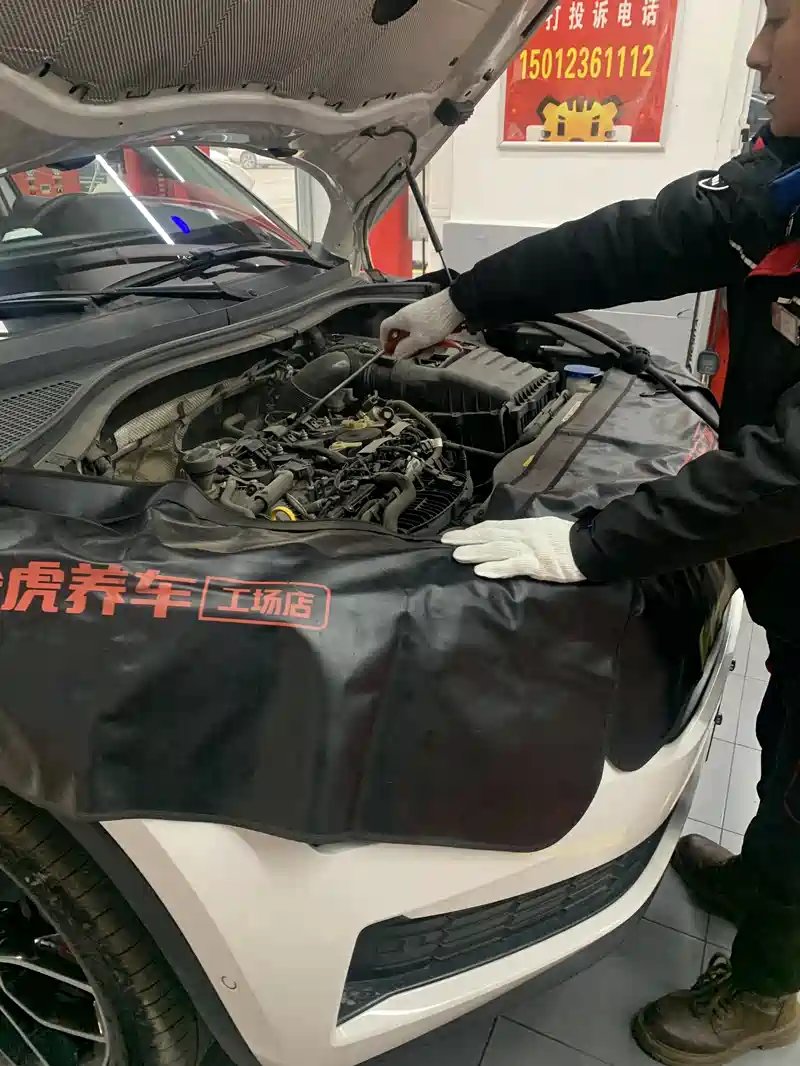

5 万公里保养,请问下师傅把 6 升机油全加了,影响大吗,途虎养车也就那样,我都提醒说这车怕 5.5 差不多了,他还说他一直这样加的,都是 6 升,后面开了车以后我看了油尺的确多出来一点。有没有必要去抽了点。

如果热车后停车10分钟检查机油尺,超过上限以上了,建议还是抽点出来,保持在机油尺中线或三分之二处比较好。看的出来你是大众三个八发动机,机油抽的比较干净,大概加5.8升左右,。

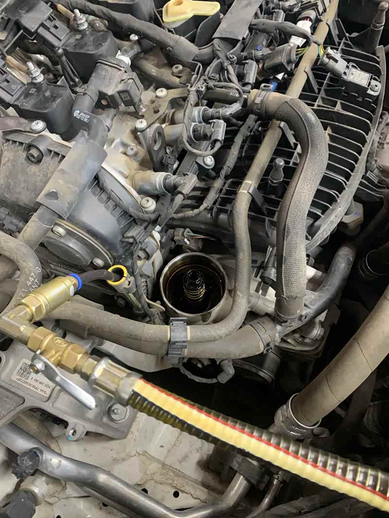

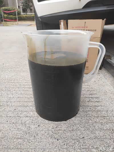

我前几天刚换的机油,看看量。加了发动机清洗剂300毫升,一共抽了接近6.3升
