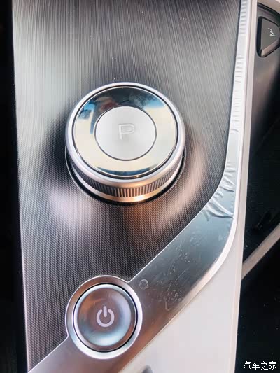

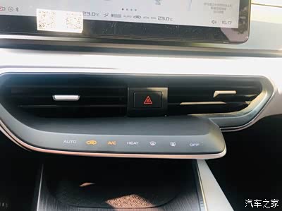

点击电子手扣箱

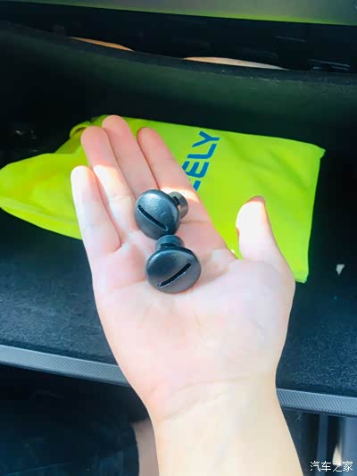

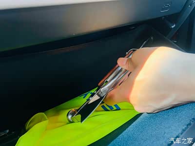

用螺丝刀取下两边的螺丝
这种是大的平口螺丝

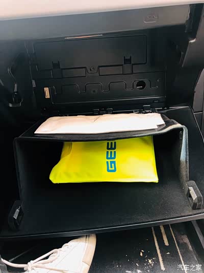

把手扣箱放到最下面
里面有2层保护板,这是第一层
用梅花螺丝刀打开

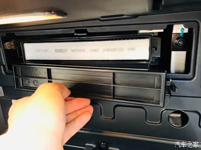

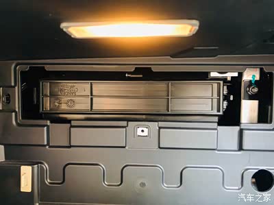

第二层保护板。卡扣在右侧。
取下第二层保护板就能看到空调滤芯了

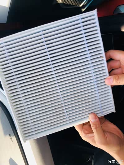

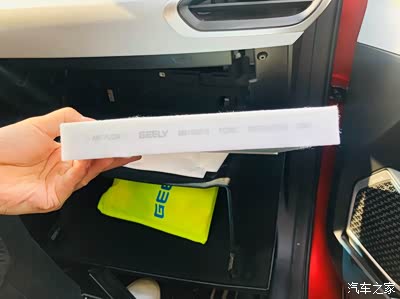

取出空调滤芯。不过因为我的是才换的,所以特别干净
这上面字样。可以显示我们的空调滤芯都是cn95级别的。
