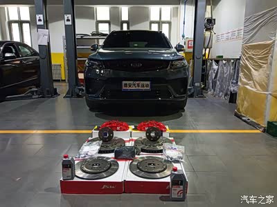

春节前改装刹车时拍的,好像改都要有这么个摆拍![]()

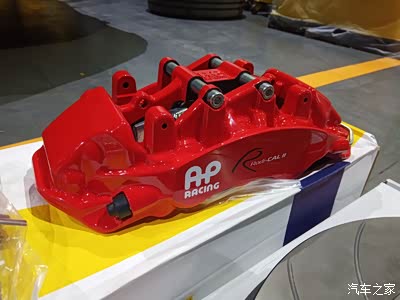

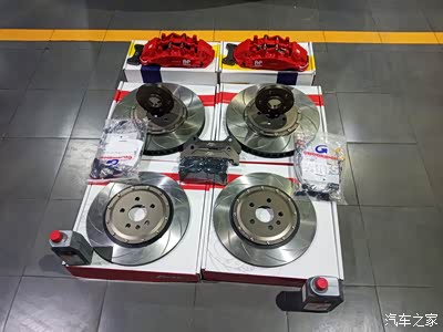

全家福 9561卡钳 380前盘 355后盘

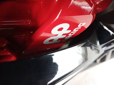

卡钳特写

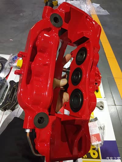

六活塞

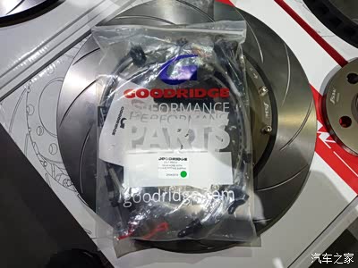

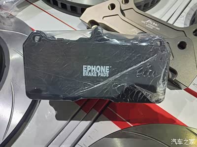

毅丰刹车片 给配的黑片 自己又从网上买了一套蓝片 下次换上试试效果

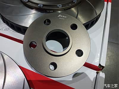

法兰垫片 造成异响的就是它

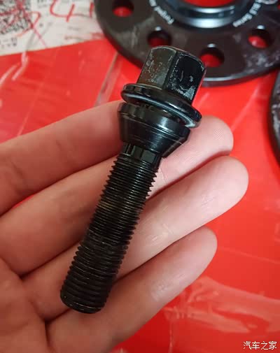

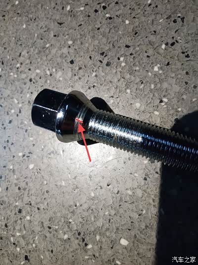

加长螺栓 这个螺栓做工不标准 锥面不能与轮毂完全贴合 如图所示只有很少一部分贴合 这个螺栓也是造成异响的原因之一 车友们千万别用这种螺栓
后来又在网上买了这种螺栓 曼固的 做工强度比上面那种强百倍 换上这个螺栓后异响变小了 但还是有

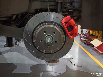

后轮355加大盘

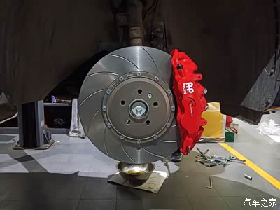

前轮380盘

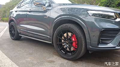

装上轮毂效果

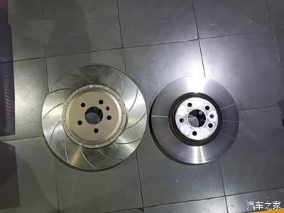

前盘对比

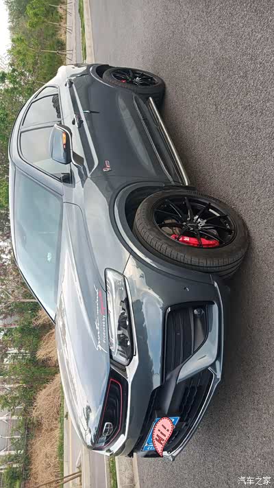

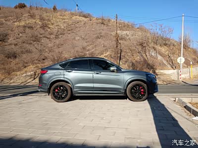

当时改完效果

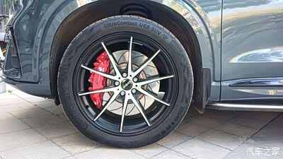

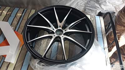

等了两个月的轮毂终于到货,单颗承重800公斤,看到实物感觉后悔定金属拉丝的了 还是全黑的更好看 得了就这样吧 等看腻了把轮辐做个黑色贴纸吧

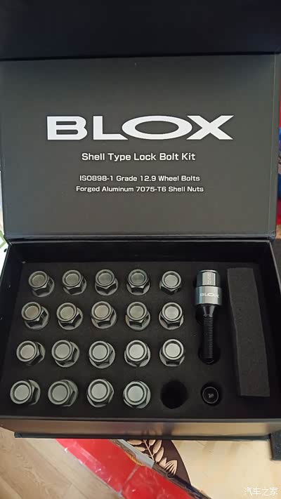

俗话说好马配好鞍 blox锻造螺栓

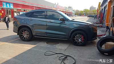

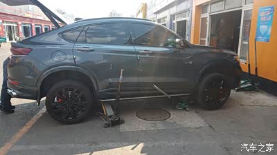

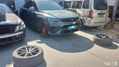

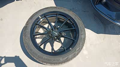

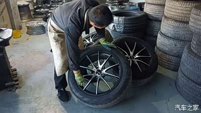

去轮胎店换轮毂
安装中
完工了
轮毂盖商家忘了发了 只能先裸奔了![]()

基本跟轮眉齐平 完美![]()

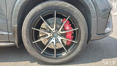

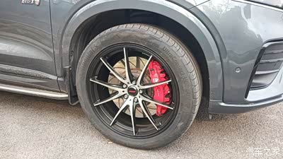

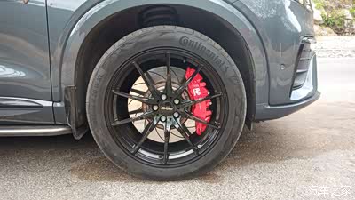

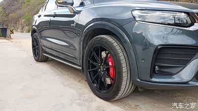

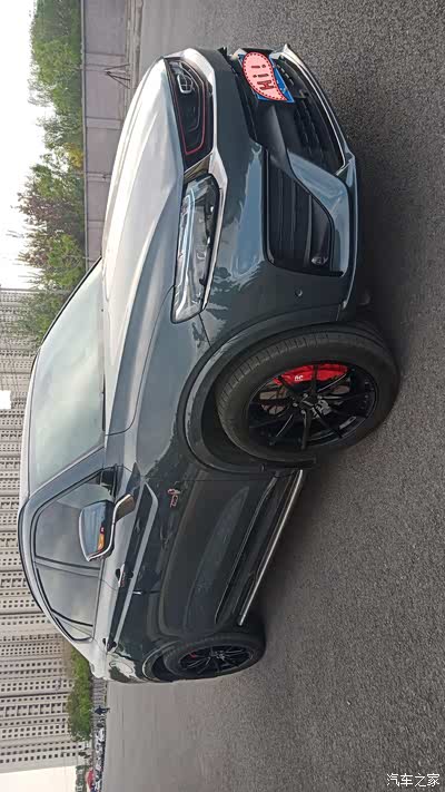

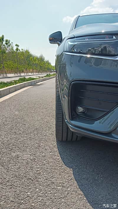

马牌255-45-20轮胎 胎噪比固特异略小

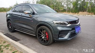

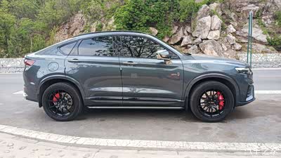

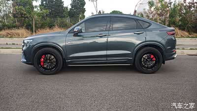

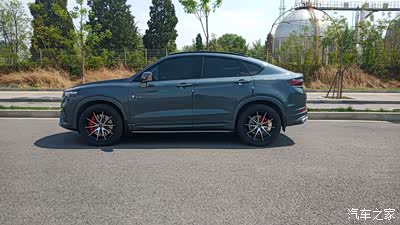

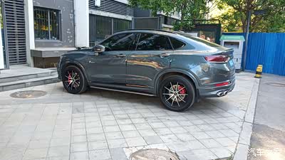

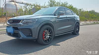

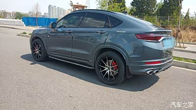

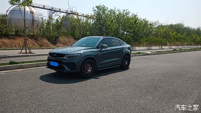

现在的效果 至此历时近5个月的刹车改装算是完成了![]()
后续:吉利星越轮毂改色记
本以为刹车轮毂改装已经完成了,怎奈这几天看着银色拉丝的轮毂总是觉得别扭,今天这个后续主要就是说说换完轮毂后又改色的无奈经历,希望各位改装之前一定要做好功课,避免像我这样不必要的来回折腾,费时费钱费力。
言归正传,上面已经介绍了,轮毂换的是国锻防rays G25的,颜色是金属拉丝+哑光黑色,因为原车轮毂是黑色所以就想换个颜色,没想到实物装车后跟预想效果相差甚远,黑色轮毂+红色卡钳才是永恒的经典。钱花了,视觉效果反而不如之前了,这下郁闷了,看着装在车上的轮毂真是欲哭无泪啊。痛定思痛之后还是决定改回来,各位看官,咱们看图说话:

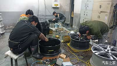

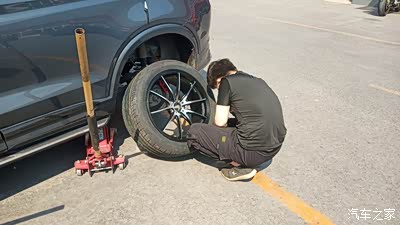

网上找了家专业做轮毂修复改色的店 正好北京有实体店 赶上休息一早就来到店里 轱辘都卸了下来 准备开始改色
师傅开始放气扒胎 金属拉丝色单看还可以 装车上就差点儿意思了 郁闷![]()
师傅们把原漆打磨掉 准备喷新漆 因为要求当天做好 所以4个工人放下手里的活一起先处理我的轮毂![]()

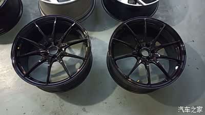

打磨好的轮毂由喷漆师傅开始喷漆

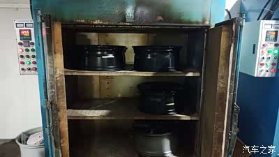

喷好漆的轮毂放入烤箱开始烘烤
新鲜出炉的轮毂 摸着还烫手呢![]()

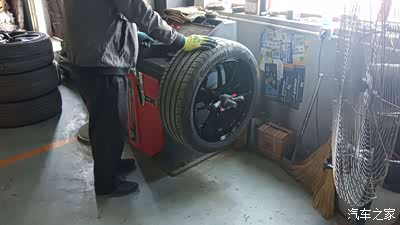

装上轮胎 做动平衡
全部工序做完 准备装车

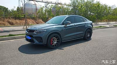

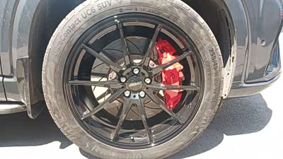

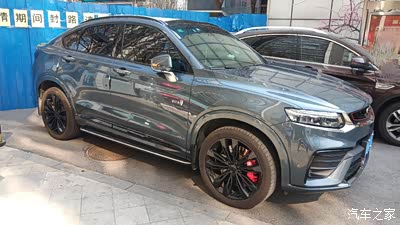

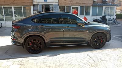

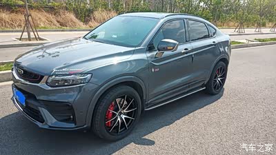

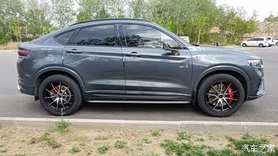

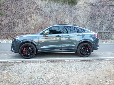

最终效果![]()
发些改好后的照片希望这次是真的完成了![]()

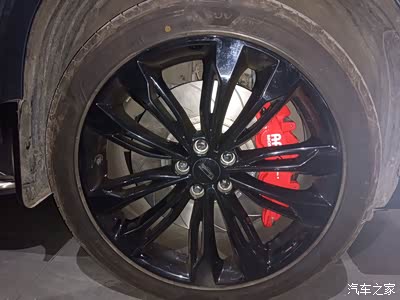

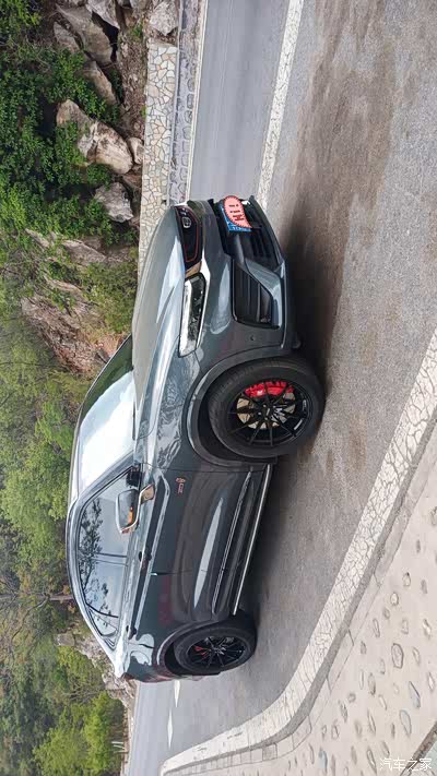

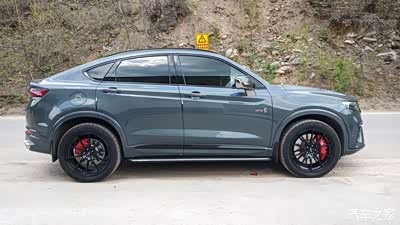

回归本色 红色卡钳+黑色轮毂=永恒经典

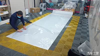

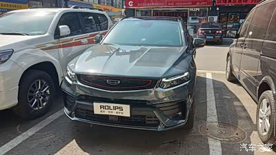

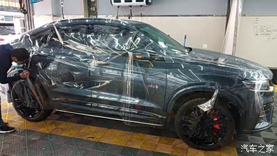

罗利普斯车衣 网上订的80系列 到店里加钱换了90系列的 感谢仙版造福车友![]()

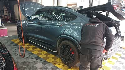

施工中
师傅在裁膜

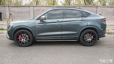

完工后效果
贴完车衣确实更亮了
贴车衣后的效果

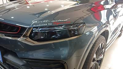

当时还把前后大灯贴了熏黑膜 前大灯贴完用了一天就给撕了 又是花的冤枉钱 主要是影响亮度 出于安全考虑还是撕掉了 提醒车友前大灯做熏黑处理要慎重
