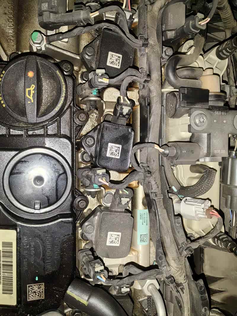

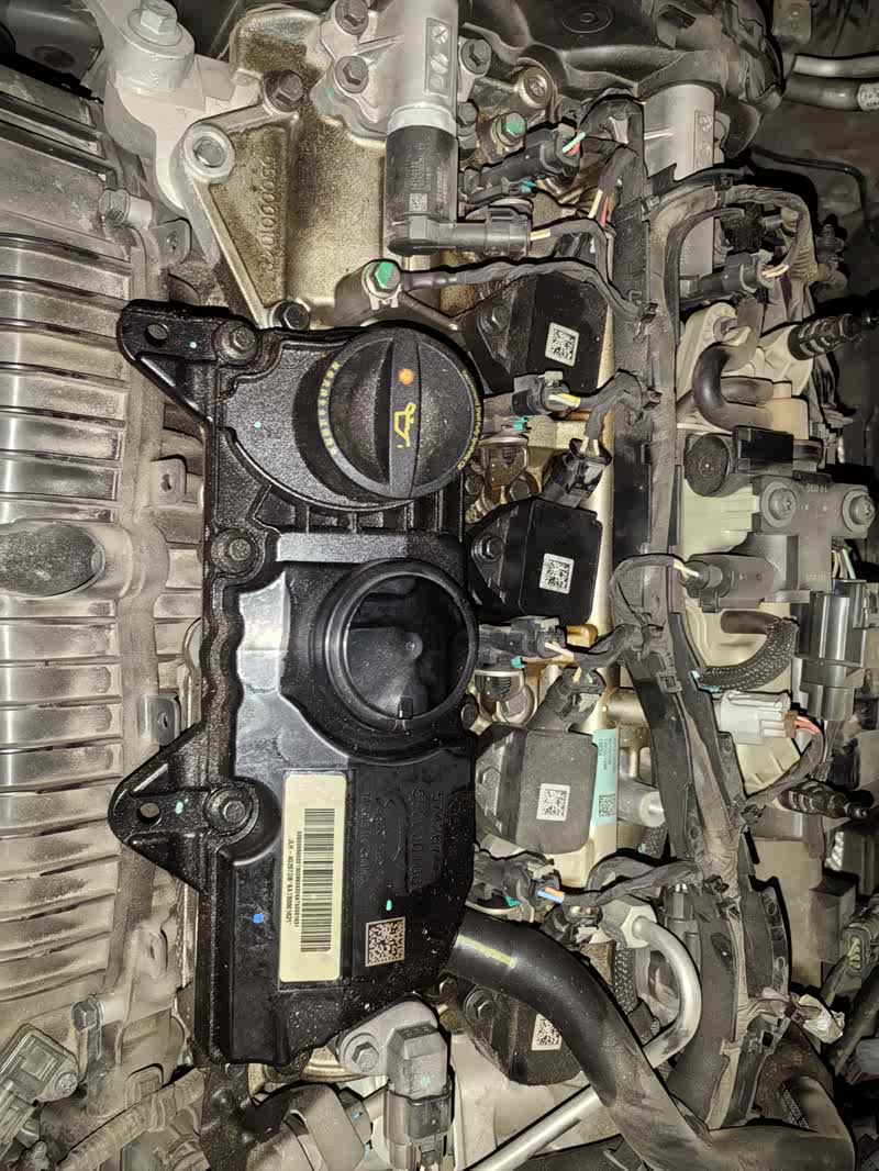

删除 取消推荐 置顶 取消置顶 关闭回复 打开回复 推荐编辑 楼主禁言 移动帖子 重置头像 操作记录 爆发在沉默中 0浏览 · 2024-09-04 20:36· 发布于江苏 19款星越2.0t,发动机上面的塑料件感觉是渗油,这个是咋回事,有兄弟有这个情况吗 举报 打开汽车之家 阅读体验更好 全部回复 只看楼主 kangkyun 关禁闭 已屏蔽 星越 0 这是油气分离器坏了,算是星越的通病,换一个油气分离器总成就ok了。质保期内免费更换,出保了自费换。 2024-09-05 09:02 来自福建 回复 沙发 屏蔽此人 举报 删除 取消删除 禁言 重置头像 SJTLW军军 关禁闭 已屏蔽 0 周围先擦干净,过几天再看,如果又有了就要换了,没有就是保养时机油撒了,我就是这样 2024-09-05 11:08 来自上海 回复 板凳 屏蔽此人 举报 删除 取消删除 禁言 重置头像 实话实说嘛 关禁闭 已屏蔽 0 这个一看就是保养的时候机油溢出来了,这个机油加注口里面有滤网,机油不可以快速加入,会溢出的。 2024-09-05 14:43 来自福建 回复 地板 屏蔽此人 举报 删除 取消删除 禁言 重置头像 Smallscreen 关禁闭 已屏蔽 星越 0 我的也一样 2024-09-09 16:09 来自广东 回复 屏蔽此人 举报 删除 取消删除 禁言 重置头像 海豚5475 关禁闭 已屏蔽 星越 0 你的轮胎气压好象偏高了 2024-09-17 10:28 来自江苏 回复 屏蔽此人 举报 删除 取消删除 禁言 重置头像 泰安车友4342291 关禁闭 已屏蔽 0 和沃尔沃xc60一样的,汽配城换个60米。我的9.6万公里换的 2024-10-18 18:42 来自山东 回复 屏蔽此人 举报 删除 取消删除 禁言 重置头像 泰安车友4342291 关禁闭 已屏蔽 0 换的时候建议让师傅打一圈专用的防油的密封胶,我的就是第一次换的时候没打胶,还有渗油,第二次打了胶以后彻底解决 2024-10-18 18:44 来自山东 回复 屏蔽此人 举报 删除 取消删除 禁言 重置头像 冰海牛仔 关禁闭 已屏蔽 0 我今天保养也发现这个情况。先清洗干净,再观察一下了 2024-12-01 23:23 回复 屏蔽此人 举报 删除 取消删除 禁言 重置头像 还想在主楼增加内容?点击续写主楼内容 登录 参与更多互动 发表回复 打开App,查看更多评论 首 页 上一页 下一页 末 页 跳 转 取 消 还想在主楼增加内容?点击续写主楼内容 登录 参与更多互动 系统故障 发表回复 图片最多上传9张 微信好友 微信朋友圈 新浪微博 QQ好友 QQ空间 取消 相关推荐 加载中
