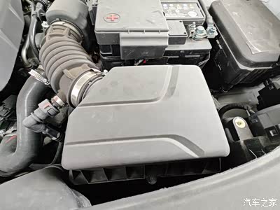

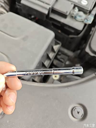

下面就来分享一下更换过程。要买和自己车型匹配的空气滤芯回来,再准备一把7毫米的内套筒就可以了。把车停在平整的路面,在熄火状态下更换。然后打开发动机舱盖,把支撑杆撑起来,确保安全。用套筒把空气滤芯盒的锁紧螺母拧出来,掀起盒盖,把旧的空气滤芯拿出来,清理一下盒子里面的归尘杂物,再把新的空气滤芯装进去,确保放到位,再把盒盖盖好,重新把螺丝拧紧,就更换完成啦,是不是很简单?

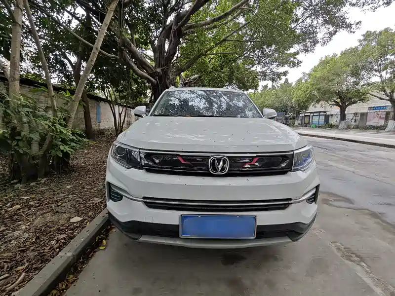

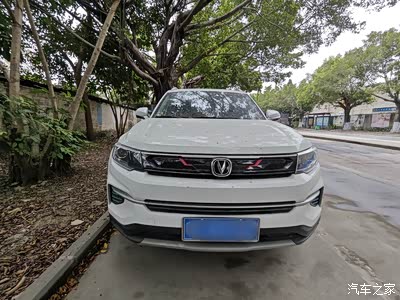

帅气的车头

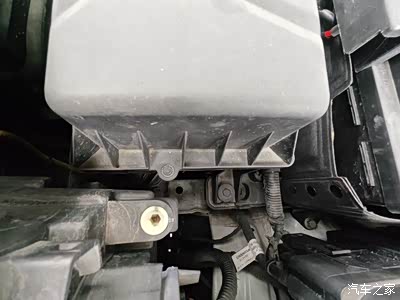

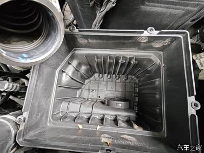

这就是空气滤芯盒子

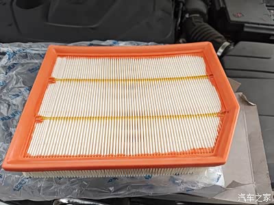

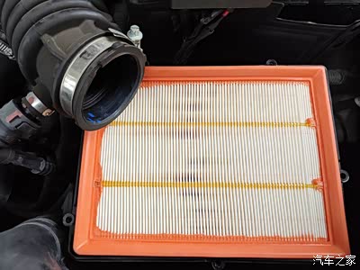

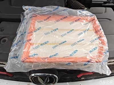

新的空气滤芯

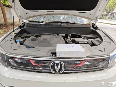

发动机舱盖打开并撑起来
这是新的空气滤芯
新的空气滤芯

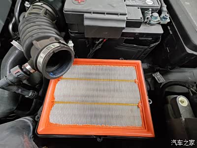

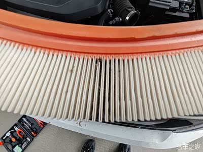

这是旧的空气滤芯,有些脏东西
旧的空气滤芯,有点脏了
扭螺丝用的7毫米套筒
清理一下里面的脏东西
