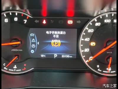

那是在一次早晨启动车子时,仪表盘突然显示“电子手刹夹紧力不足”,当时第一反应可能是电子手刹方面有问题。当车子开了一段时间后这个故障随之消失,在接下来每天早上冷车启动时就会出现,车子行走一段时间后又消失,而热车启动时此故障并未出现。为了安全起见,我带着这奇怪的故障现象去4S店做了个检查。

车子启动时仪表盘出现电子手刹夹紧力不足故障,其实就是电瓶亏电引起的

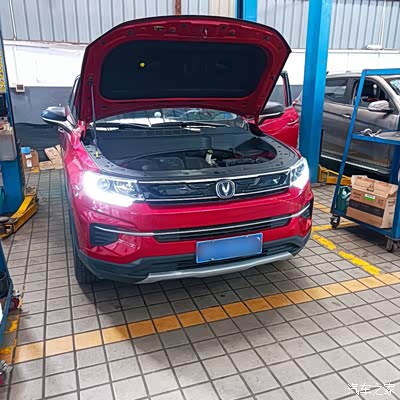

来到长安的4S售后
车子已经开进车间开始进行检查

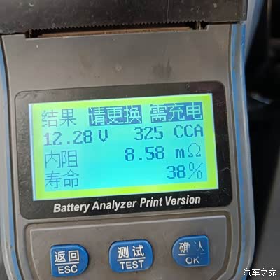

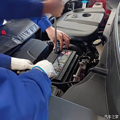

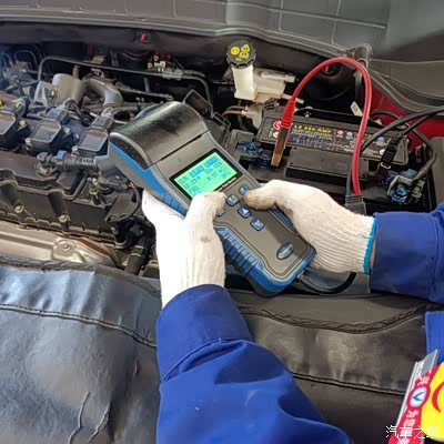

维修师傅对电瓶进行检测
检测结果出来了,电瓶寿命只剩38

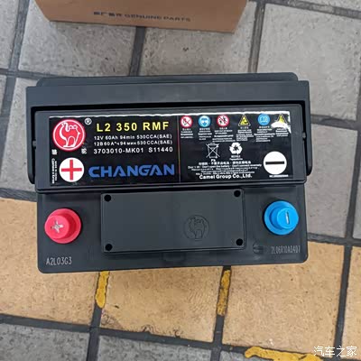

开始拆旧电瓶
新的原车原装骆驼电瓶,和原车旧的一模一样
把新的电瓶安装上去

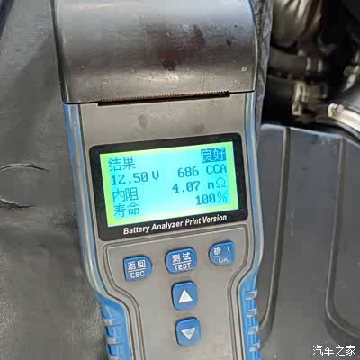

新电瓶检测出来的数据就是不一样
电瓶更换后,我的CS35PLUS故障已修复,又满血复活了

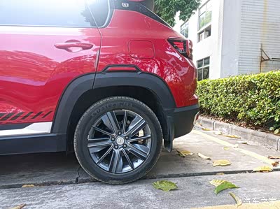

畅联版配备的是17寸轮毂
