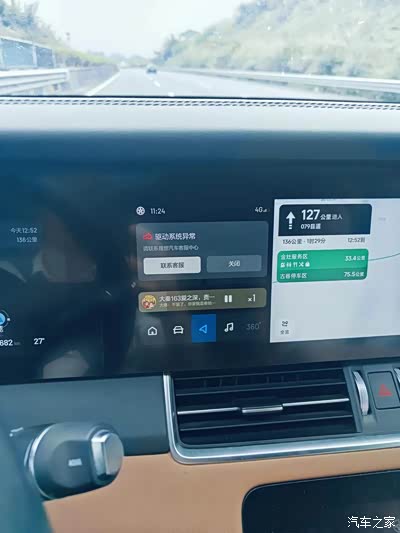

理想one11万公里,驱动系统异常,4s检查说压缩机坏了
我的梦想5985
0浏览 · 2024-11-20 23:59· 发布于重庆
要更换压缩机4S的报价要五六千,有遇到过的朋友吗?是怎么处理的呢?

动力系统异常,与空调压缩机什么关系啊,我们要检查车辆动力系统和电池驱动系统啊,和压缩机没有任何关系吧,它就起到车内加热和降温作用。

我的就是压缩机坏了,大热天的重庆,那酸爽不可阻挡,售后花了半天时间给我更换的

我的也是遇到这个问题,行驶过程中弹出来的提示框。预约18号维修,当天处理完成。我车才行驶了8万多公里

如果还在质保期内,直接到售后换新。如果过了质保期,空调还能正常制冷,就先不管它,可能是压缩机的绝缘有点问题。

应该是通病,很多车友出现同样的问题,如果一定要坏,希望就是在5年内或者10万公里内坏。如果全车终身质保那就无所谓了。

我这几天也是偶尔会弹出来一下这个,但是过几秒就消失了,我没去管它继续开[捂脸]

是不是停车没关空调,又频繁解锁上锁启动空调的问题?

我的年前刚碰到,免费更换了,终身质保

换后备箱小电瓶

出现过,质保期内,售后免费换了压缩机,解决了

我的情况和你一样,车子已经送给理想售后了,还没有解决问题。
