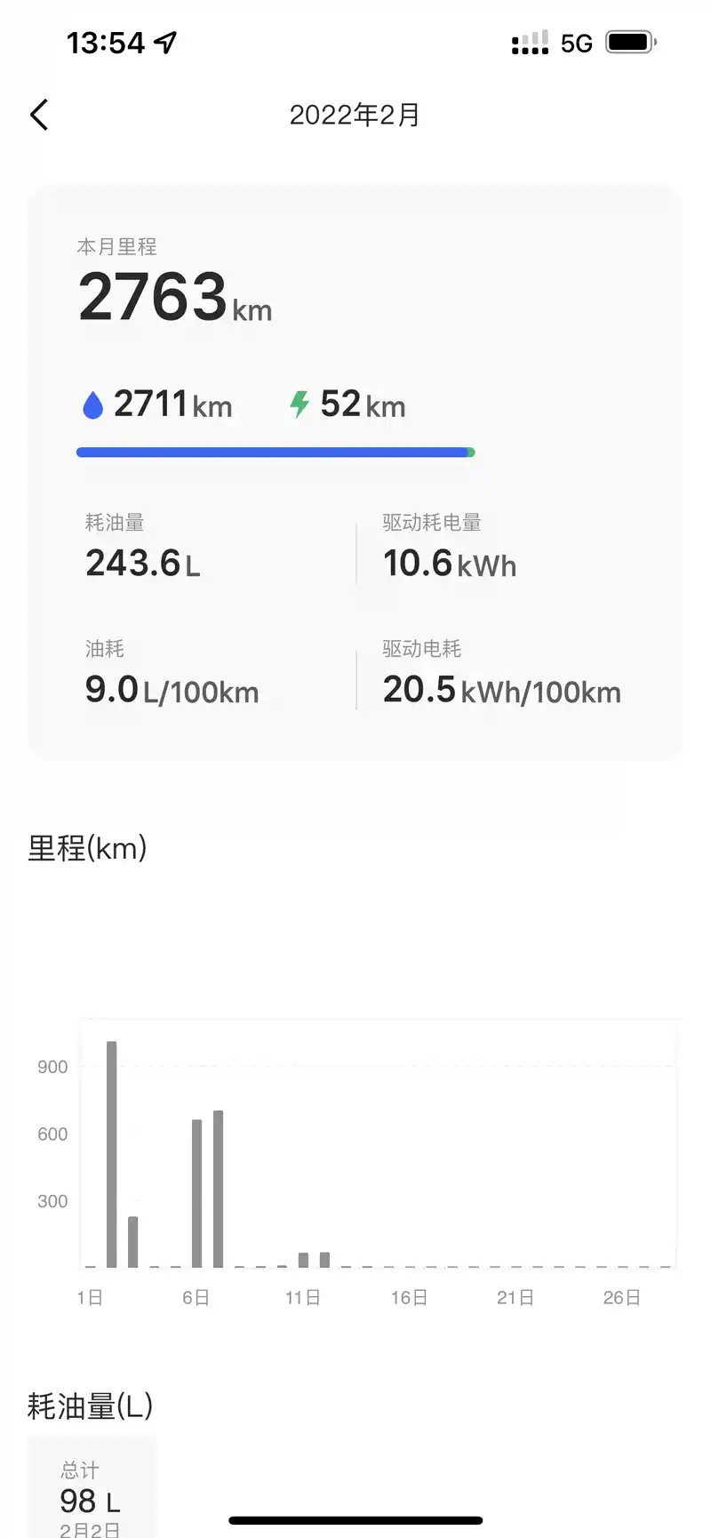

最后油耗方面估计也很多人关心,回去几乎全程120巡航开着空调,装满行李,两个大人一个小孩,室外温度0-3度,前半段大概稳定在9.5,后面加了安徽河南的乙醇汽油后上升到10.2。
返程雨雪天,中间一段路最高80,时速不高,就8L平均,而且全程开了雨雪模式,相当于开着四驱,会更费点油
最后总体油耗是9L,附图
