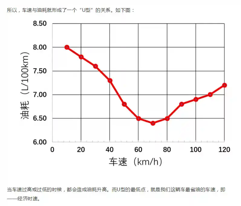

这是某型小排量六档直驱油耗测试图,油耗呈深U型曲线。约70时速时最低,两端最高。
