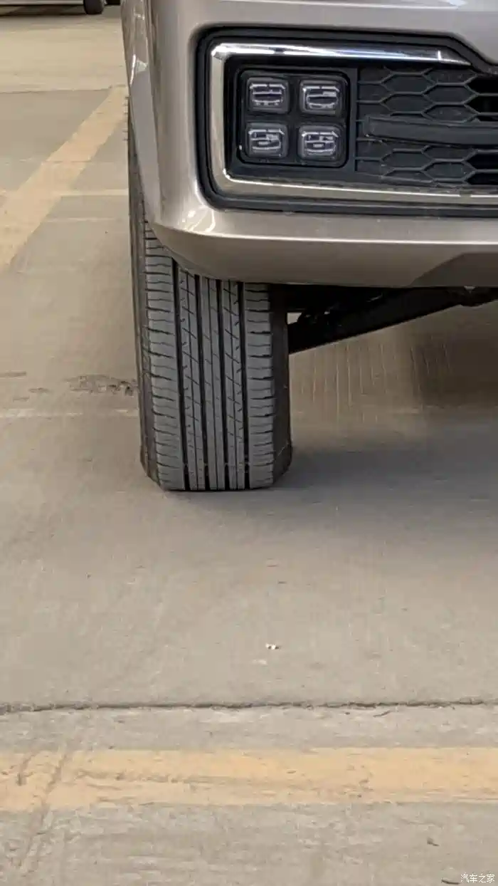

这是正常的,借用一下论坛里的照片,下大雨。懒得出去拍。谢谢!
这种叫正倾角,轮胎下口向内倾斜。轮胎上口向外倾斜。多用于越野车皮卡货车,还有一小部分性能车。装了货就正了。这是正常的。一般小车多是负顷角,轮胎下口向外倾斜,上口向内顷斜。这个根本不是质量问题。修了没用。
这个是这个车正确的四轮定位数据,如果吃胎跑偏。最好照这个数据做。因为我没有在任何一个4轮定位的机器上找到这个车型的数据。
再者 ,卖这么贵的一个面包车。厂家真的抠的很。铝合金轮子是没有做轮胎动平衡的。厂家的4轮定位仪基本就是个废品。10辆车8辆车,4轮定位都有问题。以我多辆鑫源车主身份。X30L和S定位数据是不对的。照做的话吃胎
