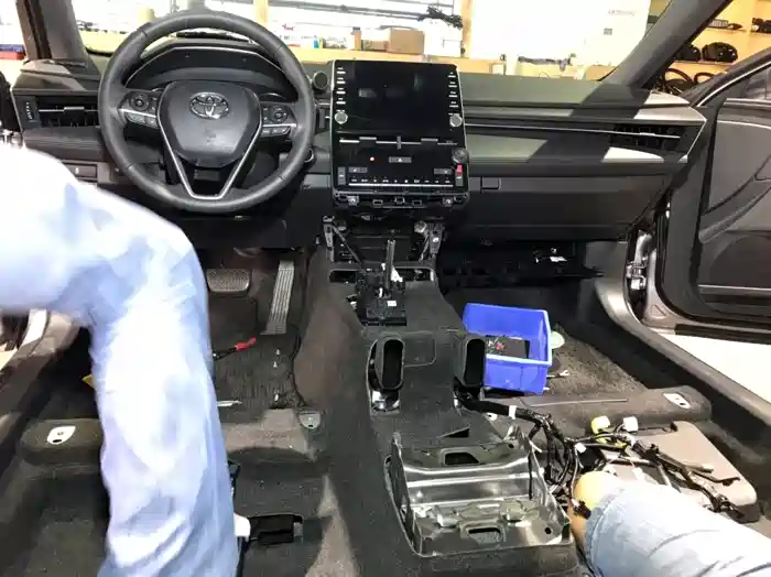

座椅三两下被拆了

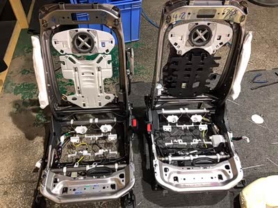

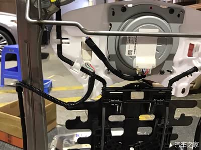

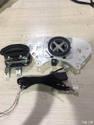

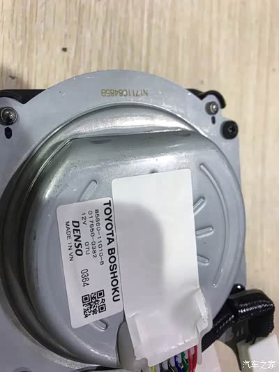

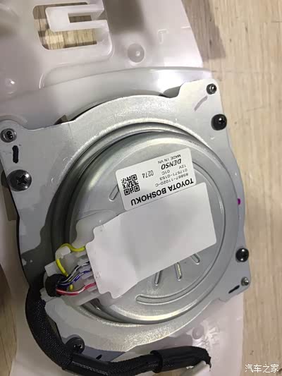

原厂吸风风机
吸风风机
电装的看着就舒服

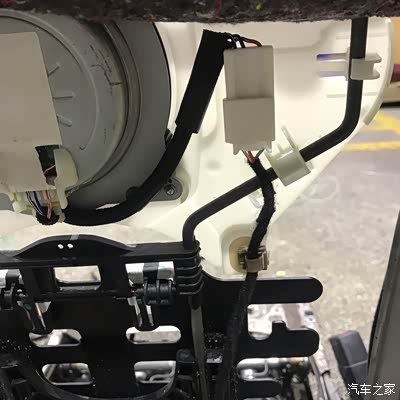

线路细节很重要

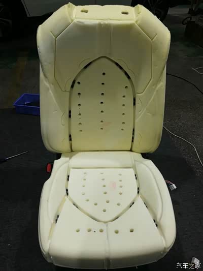

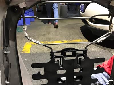

原车海绵打孔后
靠背处的横铁要拆了,就可以装上风机
来个正面装好后的风机图
顺风说下,吸风风机相比吹风的效果好太多了,那天听老板说,市场上很多用吹风的风机来冒冲吸风的.吓我一跳![]()

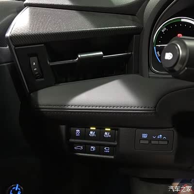

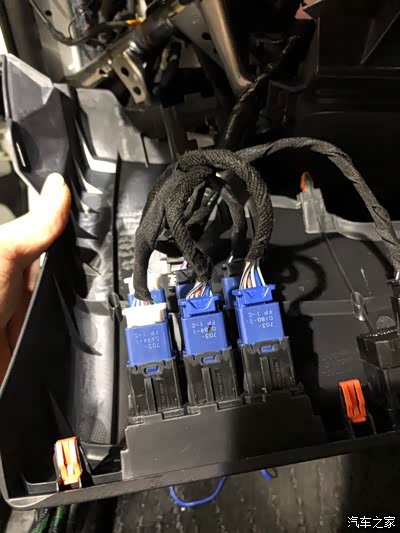

处女座的我,对线路和工艺要求要完美简洁

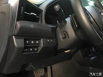

你们看了是不是感觉少了个什么按键呢?没错
因为我的是尊贵版混动的,开关预留不够用
所以拆掉自动远光开关,装上两个通风开关了
因为我的是尊贵版混动的,开关预留不够用

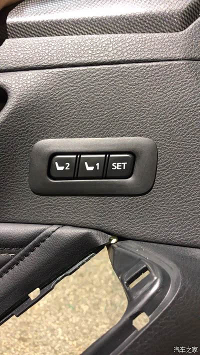

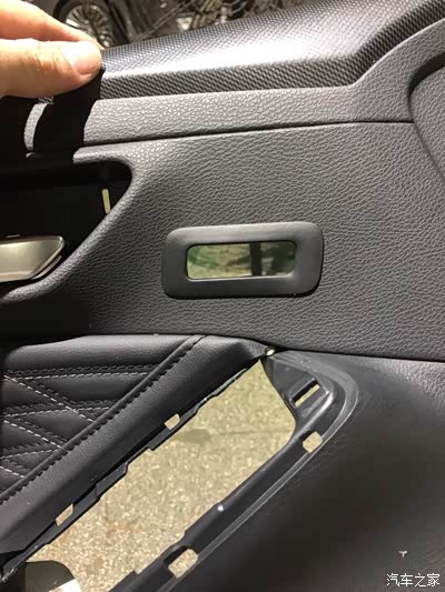

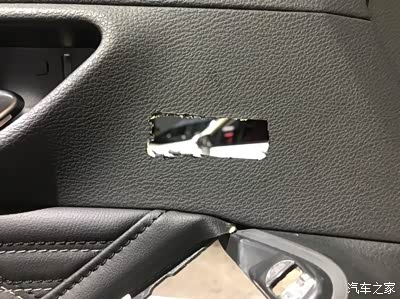

记忆系开关开孔
工艺和手工很重要
原厂一样,完美

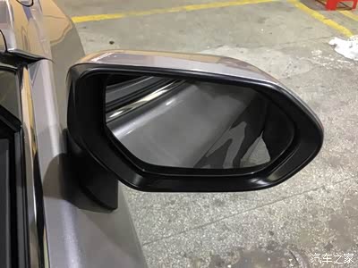

后视镜也升级原厂旗舰版带记忆和倒车下翻功能了

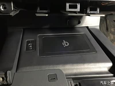

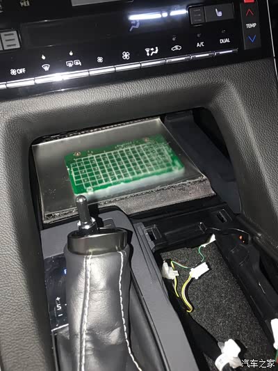

个人爱好移动雷车RX无线充电器

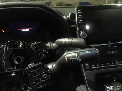

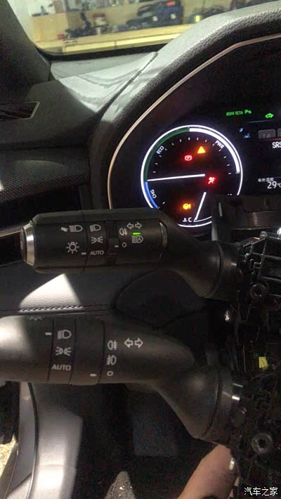

顺风拆了雷车es的自动雨刷手柄
雷车手柄质感好太多了

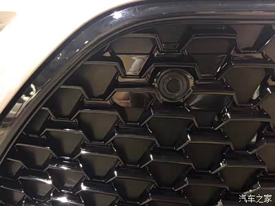

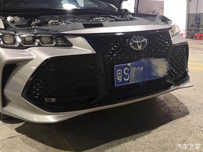

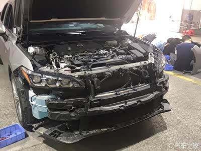

拆了前杠,干嘛呢??

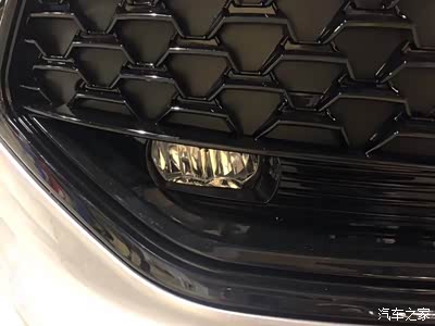

当然是搞蜂窝中网了![]()

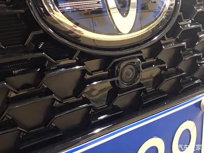

原厂360的摄像头
这一次国内版的中网还不错,比我上次装的没雾灯位好多了
来张正面图了
我就不露车牌了

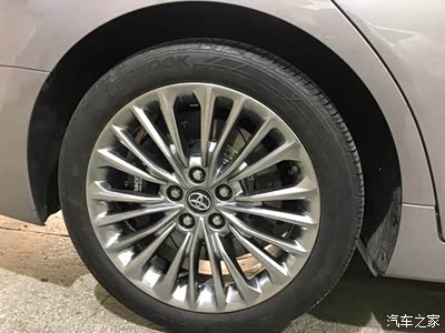

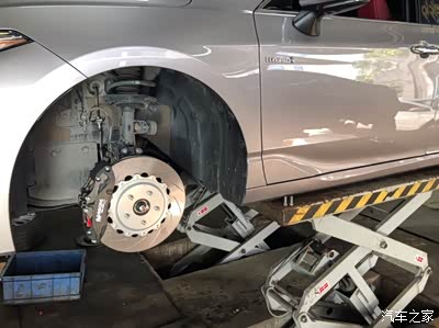

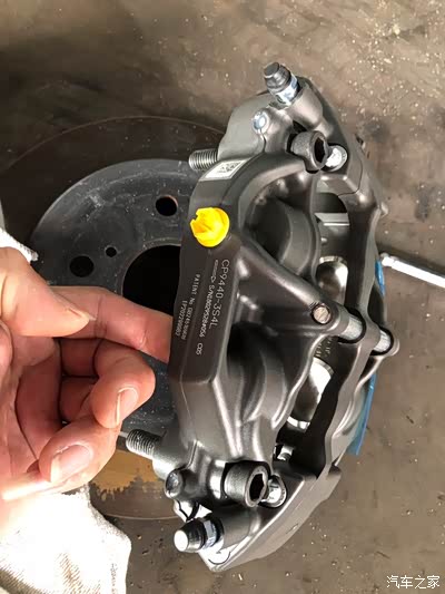

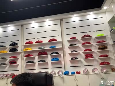

太多卡钳了
选那个好呢

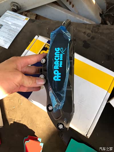

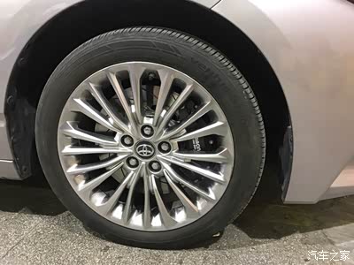

前后9660配355碟
最后选竞技系列,对于我这些买菜车足够用了![]()
最后还是选择AP9440配345碟

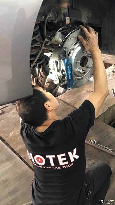

师傅很认真在安装

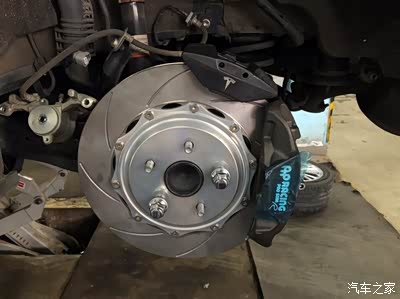

后面9440再配个特斯拉手刹卡钳
因为喜欢低配所以卡钳选原漆
前面装好后
后面装好后

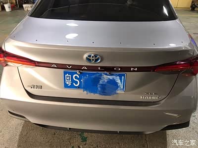

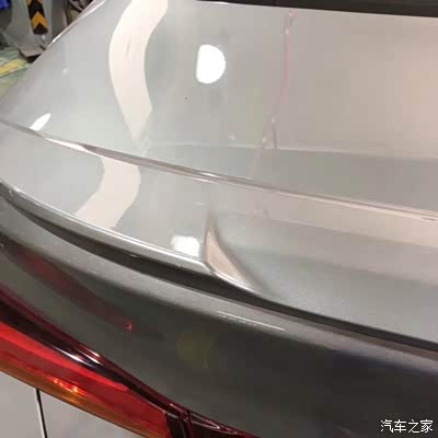

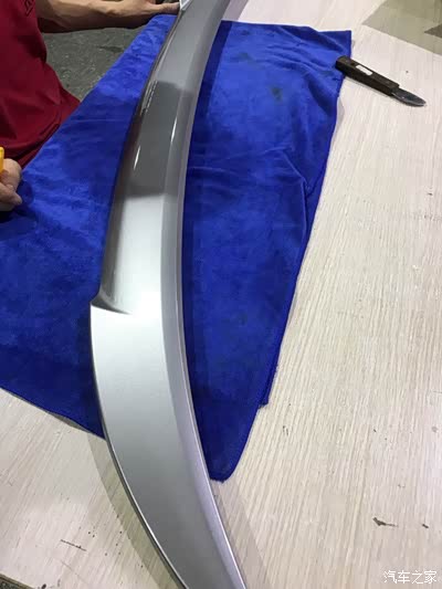

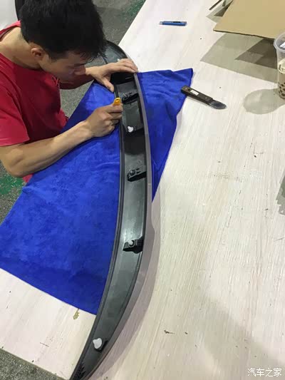

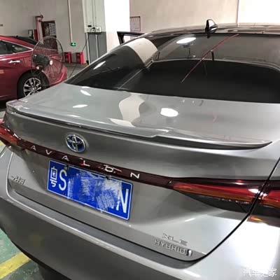

打孔加装汽油版原厂尾翼
处理
原厂原漆
打孔后
远看好看多了
原厂吻合度一流![]()
