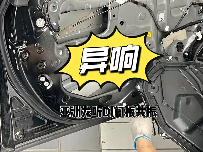

如今汽车市场竞争激烈,新车打折降价是常态,车企悄悄减配似乎也成了行业心照不宣的操作。我满心欢喜提的24款亚洲龙,本想着能享受舒适的驾驶体验,结果没多久,驾驶位门板就开始共振异响,好心情瞬间被破坏。
丰田一直以来都以省心耐用的形象深入人心,可我的这辆新车就出问题,实在让人难以接受。我开始自己排查原因,发现只有在播放低音DJ时门板才会异响,在屏幕上取消音响补偿后,异响居然神奇消失了,用手按住异响的部位,声音同样没了。我在论坛发帖询问,又咨询丰田售后人员,最后判断很可能是玻璃升降器出了问题。
到了首检的时候,我便开始了第一次维修。不巧碰上春节,订货周期变长,只能等年后配件到了,才预约免费更换玻璃升降器。24款一汽丰田亚洲龙提供3年10万公里整车质保,虽说老款是4年质保,好在还在质保期内,有问题也能解决。

师傅用撬棍三下五除二才下门板
寻找异响源头
新到货的玻璃升降器
更换完玻璃升降器,原本恼人的异响真的消失了,我还以为问题彻底解决了,能安心享受驾驶。万万没想到,没过多久,我的“异响龙”又开始作妖,异响再次出现。
与售后客服沟通,约定再次维修
没办法,我只能重新寻找解决办法。这次我把目光投向金牌丰田技师的视频,希望能找到和我情况相似且维修成功的案例。皇天不负有心人,终于让我发现垫密封蛇胶可以缓冲音响共振。这里就不给大家放链接了,有同样困扰的车友自行上网搜索相关产品就行。
白色虚线为垫蛇胶的位置 这么小的止震贴
按照方法操作完成后,我赶紧试听DJ,异响又一次被解决了。到现在为止,没有出现过大的音响共振,但音质却不太理想,也就勉强满足日常听歌需求。要是有车友想提升音质,做四门隔音是个不错的选择,价格大概在千元左右,不仅能显著提升音质,关门声听起来也更有质感,像德系车那种扎实的感觉。不过,止震贴材质的环保性不太好,温度升高后可能会有异味,这也是我一直没做四门隔音的原因。
