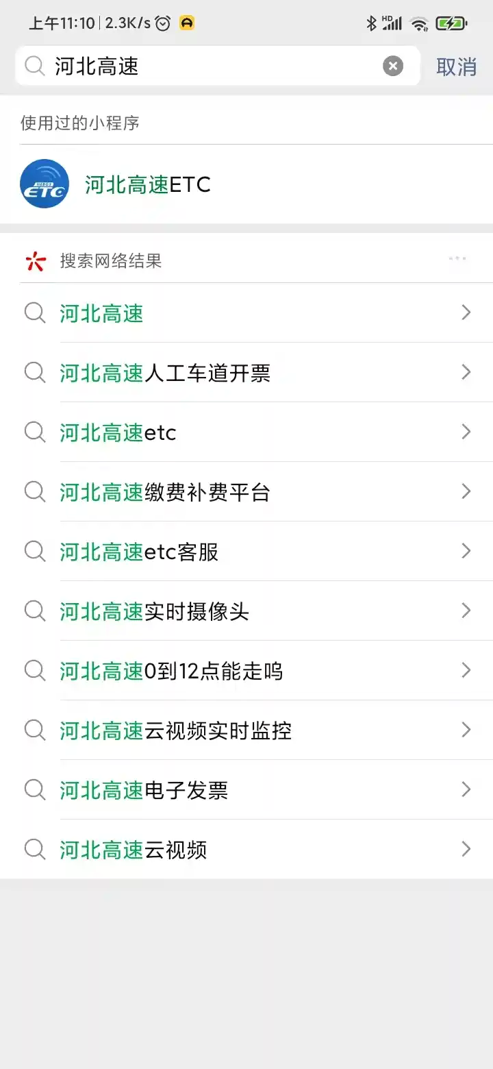

微信搜索:河北高速etc

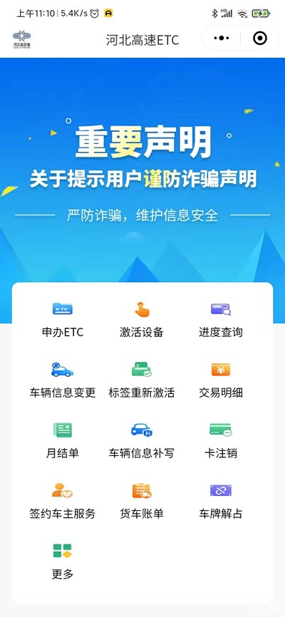

点击:卡注销
点击:立即办理
输入:车号牌 选择:号牌颜色。注意:这里是选择号牌颜色,不是车辆颜色。
之后选择注销就可以了。
注销属于人工审核,因此会在1-3个工作日内生效。我的注销一个小时就生效了。

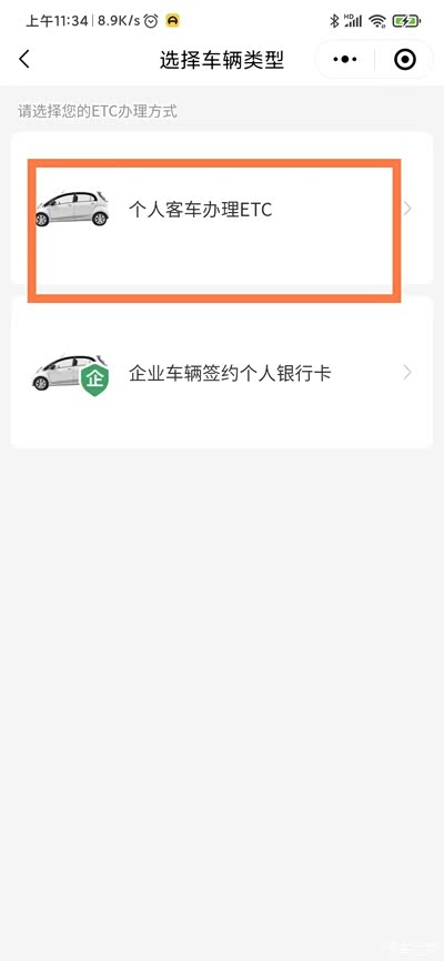

点击:个人etc办理

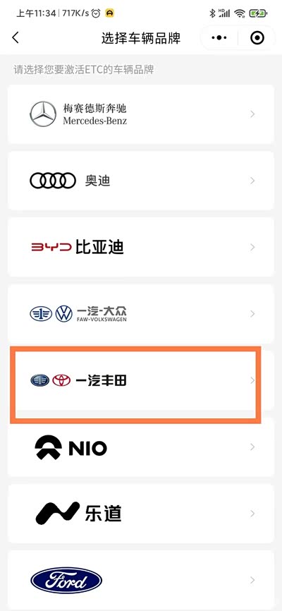

选择:一汽丰田

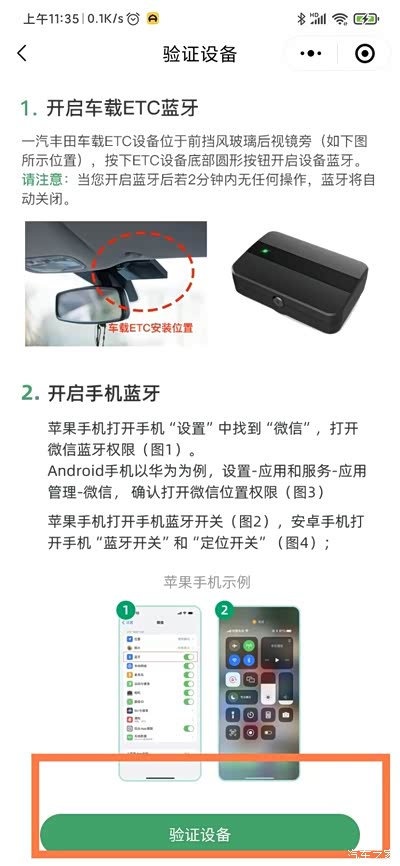

点击:验证设备
注意:在这个界面,车辆的显示屏下拉,选择车辆设备,选第三个菜单,点按etc。
然后手机就可etc联机了。
注意:是联机etc,不是车辆蓝牙。
然后手机就可etc联机了。
注意:是联机etc,不是车辆蓝牙。
