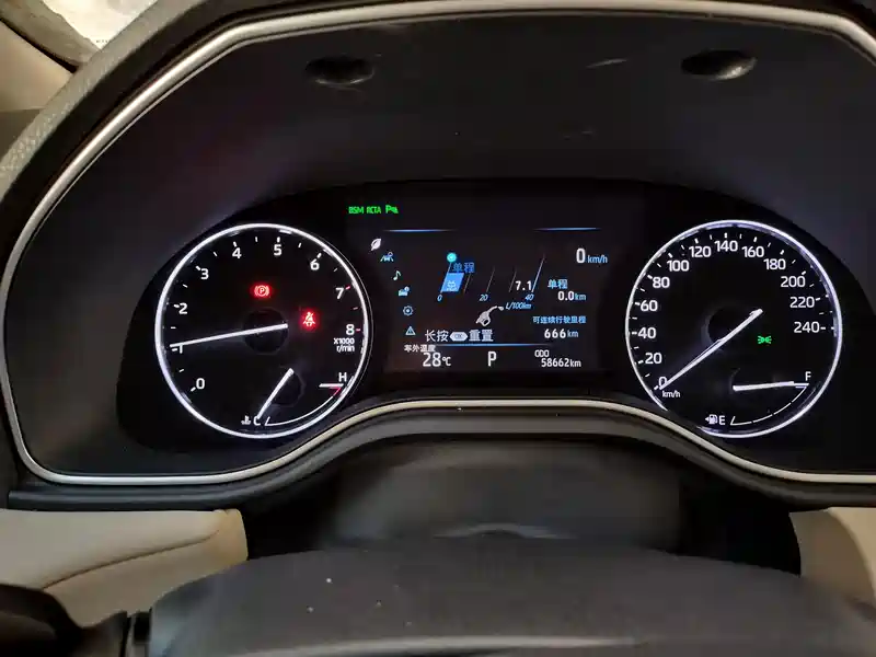

1年11月的车,快6万公里了,还没换过刹车油。上一部大小油水都是自己操刀,丰田车的确是省心,这是近两年来第一次自己动手保养。

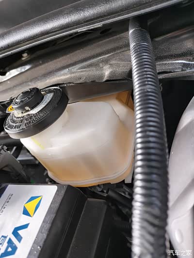

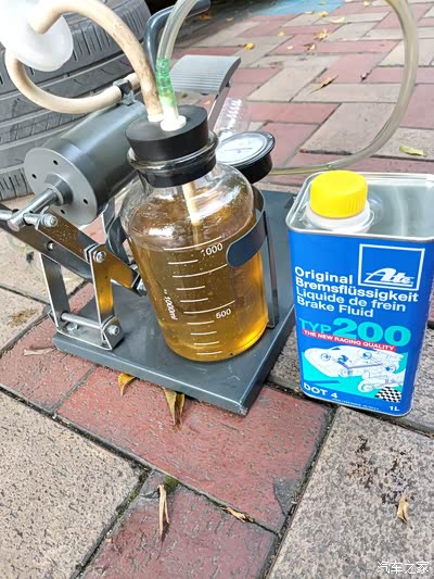

上一部车囤的刹车油,ATE的Typ200

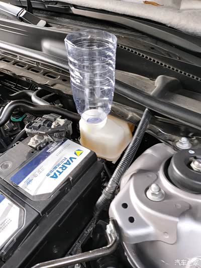

刹车油壶壶打开,套上一个自制漏斗,以免添新油的时候刹车油洒在周围,刹车油是带强腐蚀性的液体

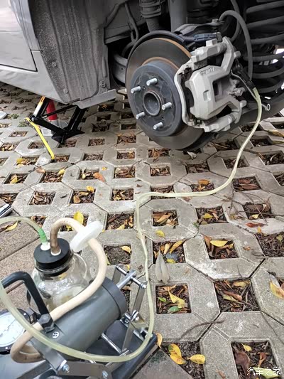

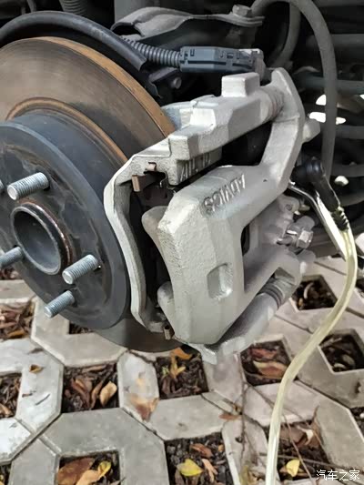

拆下轮胎,取下刹车分泵排油口保护帽,套上刹车油更换接头
用真空机抽油,这样就不用去驾驶位踩刹车了,一个人轻松搞掂。先把储液空气抽空,再用8号梅花扳手拧松排油口螺母,刹车油就咕咕出来了

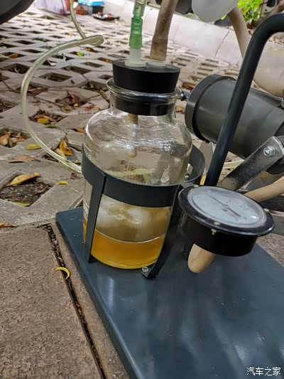

排出来的旧油,时刻注意观察气压表,保证储液瓶处于真空状态,时不时在车头刹车油壶添加新油,保证整个刹车管路不进空气

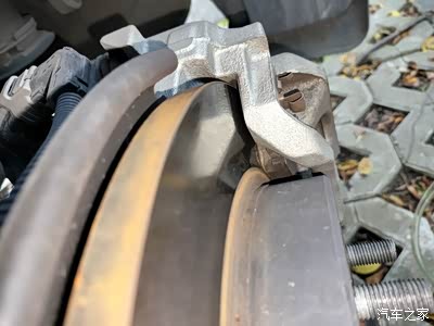

顺便检查一下左后轮刹车片,还很厚,估计跑到10万公里完全没问题

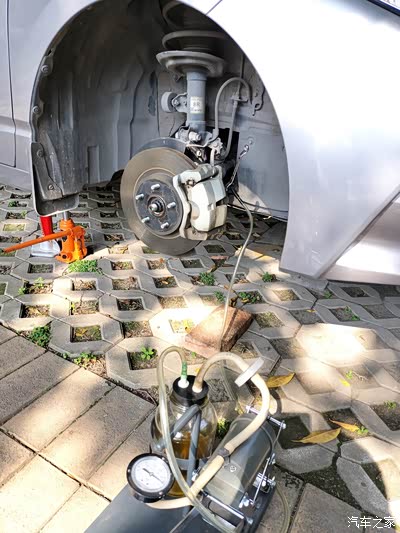

换完后轮换前轮,我根据各轮离刹车油壶的距离,先远后近,顺序是右后-左后-右前-左前,之前有些车黑说凯美瑞和ES减震是KYB,亚洲龙的不是,呵呵,看清楚了,有图有真相
最后换左前,刹车片也还很厚
注意观察刹车油壶液面高度,齐平'Max线的时候拧紧左前刹车分泵排油口螺母,结束换油过程,perfect
储液瓶的是旧油,刚好差不多1升,等量置换,搞完试车,刹车正常,完美收工
