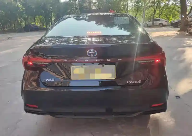

朋友的亚洲龙开好几年了,直到上次被人蹭了下,没记录,吃了死猫。决定弄个记录仪。我戏称它为老龙王。搞起吧,网上弄个记录仪回来。居然有专用的。拍几张,装装。给它安排安排
