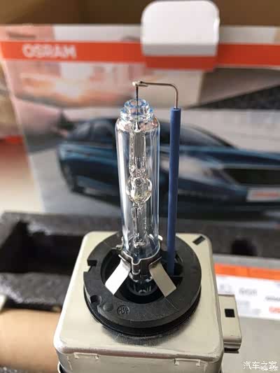

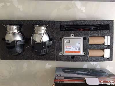

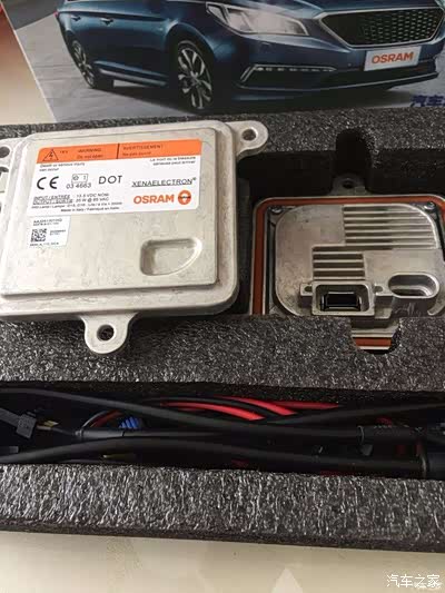

欧司朗66144CBI PLUS 5500K灯泡

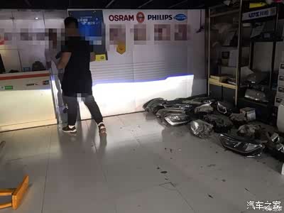

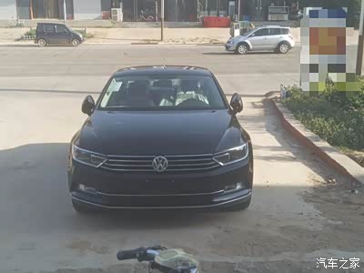

1、大灯到货后,家家商城客服很给力,第一时间帮我联系了地区金牌改灯店。本想在自己城市改灯,无奈这个美丽城市汽车改装文化太黯淡了,改装市场太,最后只能驱车80多公里改灯,关键是只有推荐改装店才享有?年质保服务。
2、跟改装店老板越?后,周日早上7点跟在车行?朋友一起赶到改装店.

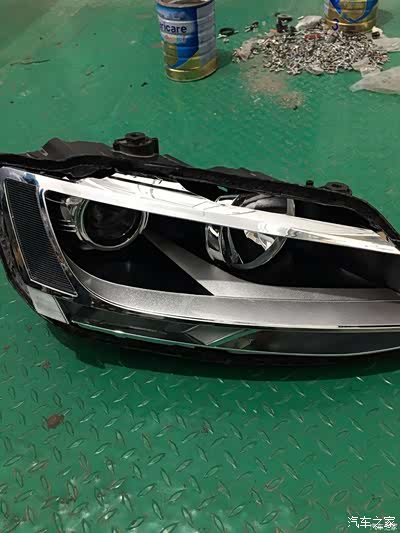

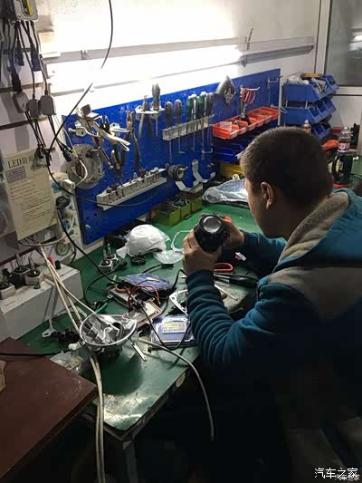

3、9:10分到店后,因为提前有约,老板安排师傅马上开工。改灯是技术活,?在于店大人多,在于技术精湛。在这里给老板?改装手艺和服务点赞。坛里?车友们都分享过具体改灯流程,在这里在大概描述一下我在店里见到?拆灯改灯流程,大致如下:
拆前保险杠→取下大灯→灯壳贴膜→上烤箱→去胶拆灯→测试安定、灯泡→匹配透镜支架→清理残胶、灯壳灰尘→安装透镜、灯泡→上车初测灯光→封胶上烤箱、气钉牢固→刷程序并安装调试近光、远光。

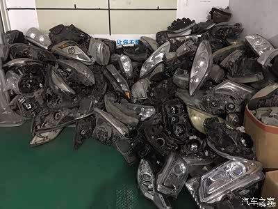

体现改装势力

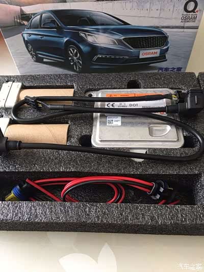

测试安定和透镜

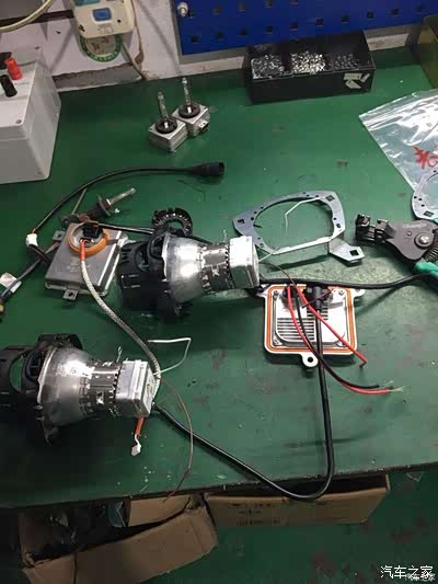

研究支架组装方案,本次安装耗时主要在透镜较大,支架匹配,需要打磨支架
继续安装

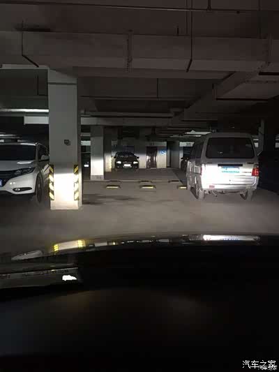

安装后第3天,在车库里测试近光
