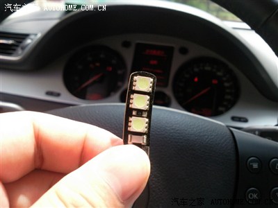

led示宽灯(供货商:X宝 无批号)如图1所示,详情见附注1

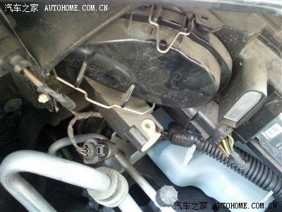

1.2.2 打开一侧大灯罩;灯罩结构如图4所示。所示为右侧灯罩,左侧空间较小,但拆除方法相同:掰开上下2条铁丝扣即可摘除

1.2.4 更换灯泡;由于不知道正负极,有可能导致接反不亮,所以换上灯泡后请将电源推至on 自检,打开小灯。如不亮,拔出钥匙至off,将灯泡反接后再试。如果还不亮,投诉X宝维权吧...

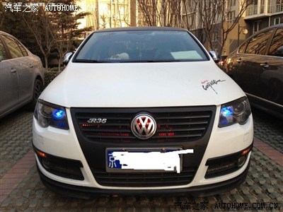

2.1 豪华版带随动大灯效果如图6所示(借用版主reni_z 图片,原帖出处http://club.autohome.com.cn/bbs/thread-c-496-14691598-1.html)是的,实际效果就是这么暗,我的灯冰蓝的会更清亮一些,今天忘记拍了,明天补

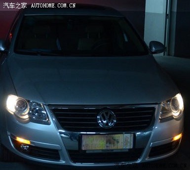

2.3 普通版并开转向灯效果如图7所示(出自爱卡 马克壶改编码就能实现的各种日行灯玩法汇总》一文,未改led)

如此改后比原车昏暗的黄灯是强,但是亮度还是没有达到预期值,阴天和晚上比较闷骚,日光大的话基本看不见,估计紫色红色和蓝色会好一些,白光更没戏。期待有机会用图2的第2种灯试下会不会亮一些。
