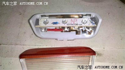

原来的门灯用的是5W的T10白炽灯。耗电大,亮度也不怎么样,后方看起来红色还行,照地的亮度感觉不怎么样。前几天把照地灯,内饰灯什么的改了LED的。http://club.autohome.com.cn/bbs/thread-c-496-12123903-1.html

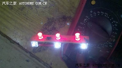

今天晚上没什么事,就想着改门灯也为LED的了,以前只改过驾驶侧的一个。今天改3个就够了。改过灯的车友都知道,网上买的T10的LED灯颜色都是单一的,而且光型不是很理想,直接装在门灯位置上的话,照地的只有一颗灯,照后的顶多也只有一颗有效。于是就想着自己做合适的灯芯。翻了翻抽屉,找出一条以前用过的红色灯带,看PCB的尺寸,稍微修改下就能很方便地装进门灯里,又找了几颗白色的食人鱼。
红色灯带是装在PCB上的,3个一组,尺寸正好,两边用3M双面胶稍微贴点就不会动了
用稳压电源点一下灯试试,为了拍照,电流调得很小,拍起来能看出一边红,一边白

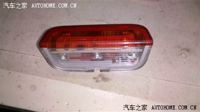

完美装到原来的门灯里

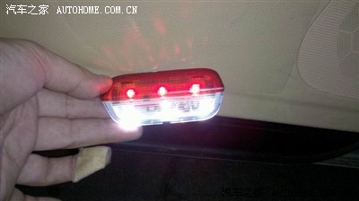

插上插头看看

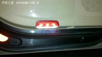

一个装上原位

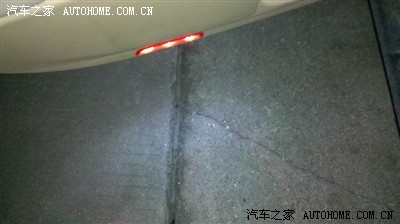

照地的亮度明显亮了不少,向后的红光在照片上看起来怎么感觉这么白,不红呢?实际上可是很红的啊
