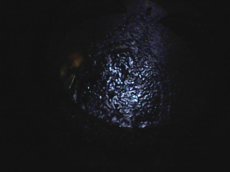

一直中石化95油
每1W公里左右换0W40机油
结果今年3月份一拔机油尺见底的
补了1升 跑了1100公里检查机油尺 中线以下。
4月底 做了积碳动态清理!重新加入原厂机油!
开到5月底 大概2000公里左右。没有出现少机油的情况!
今天6月13号我有看了下机油尺 突然又少机油了!
5月底到6月13号之间 开了也就不到200公里!
奇怪了

岂可休 楼主 关禁闭 已屏蔽
完蛋!坚持了2个月2000来公里左右!又开始丢机油了!
第一张动态清理积碳后的机油量。
第二张行驶1000多公里后,没有缺失!
第三张2000左右,突然缺失机油!
06-13 12:01 来自黑龙江 回复
WW8802 关禁闭 已屏蔽
检查废气阀,负压太高,也丢机油。
