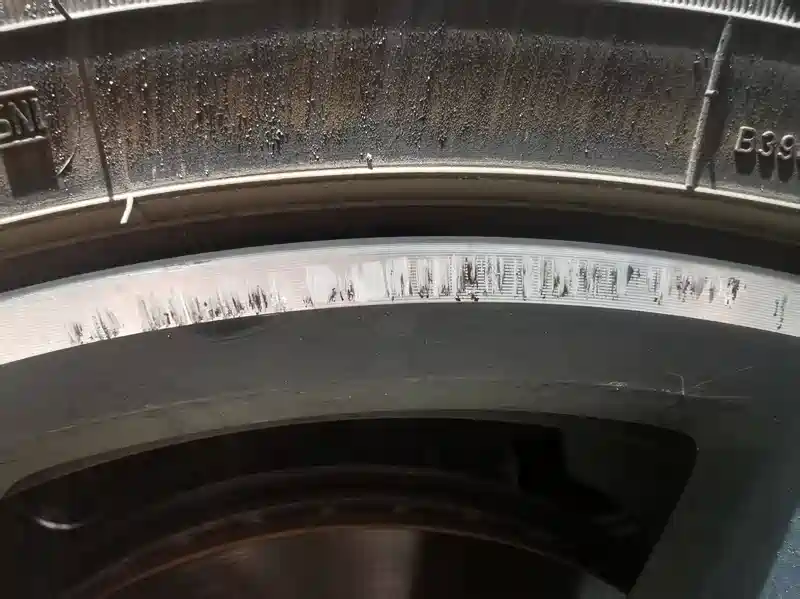

某一天,由于赶时间,停车时候没注意刮到路牙石,导致轮毂擦伤。(真的是分心没注意,不是技术不好)

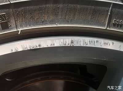

刚开始吓一跳,还以为很严重,一片都黑了,用纸巾擦拭后如上图所示。
隔离层刮伤了,貌似没有伤到铝合金本体。

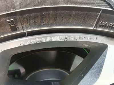

这边还有一道。

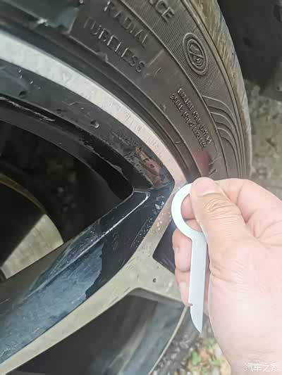

用铁片刮除受损涂层。
同时喷水清理。谁认识这个贴片是干啥的?
刮干净,黑色部分不能留。
