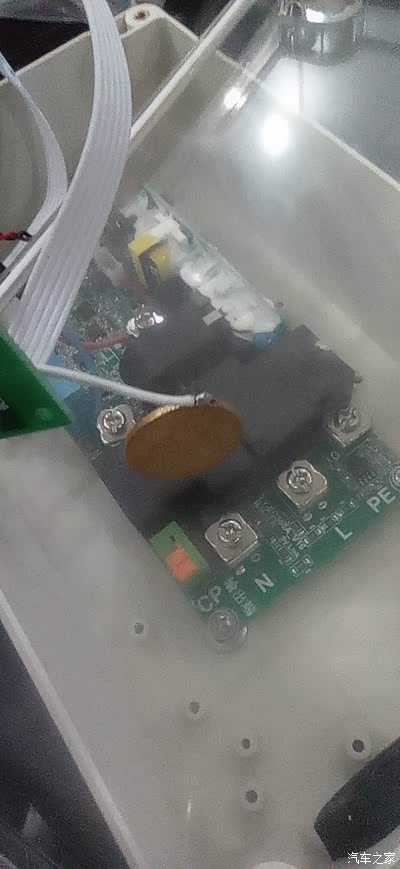

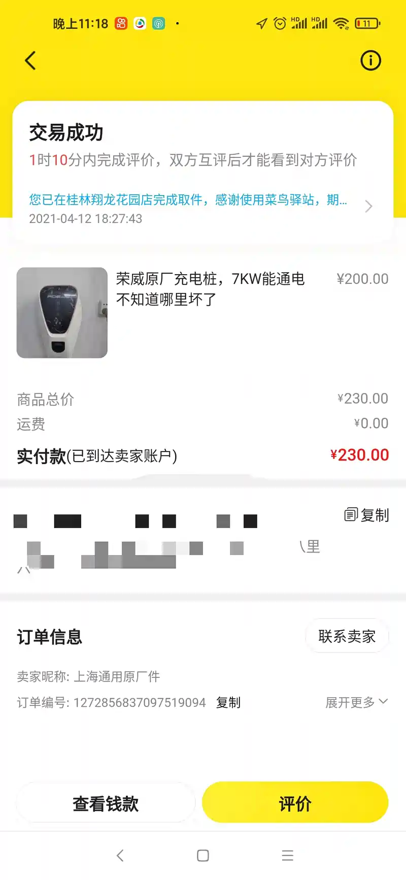

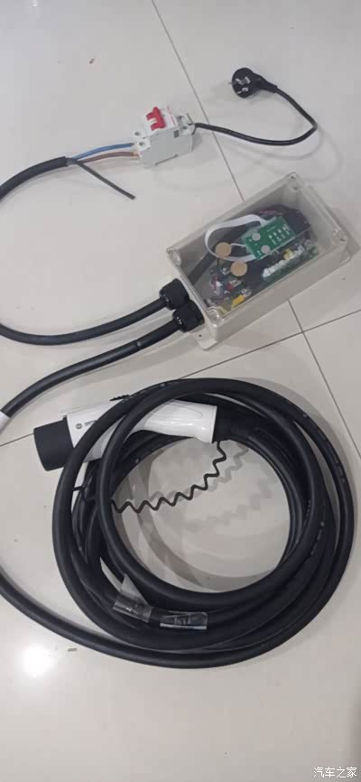

在闲鱼上闲逛,发现一个荣威7千瓦充电桩,还带7米充电线,230元包邮!果断入手,本想折腾一下,能修好的,但是经过检测是CPU坏了!!无回天之术了!!

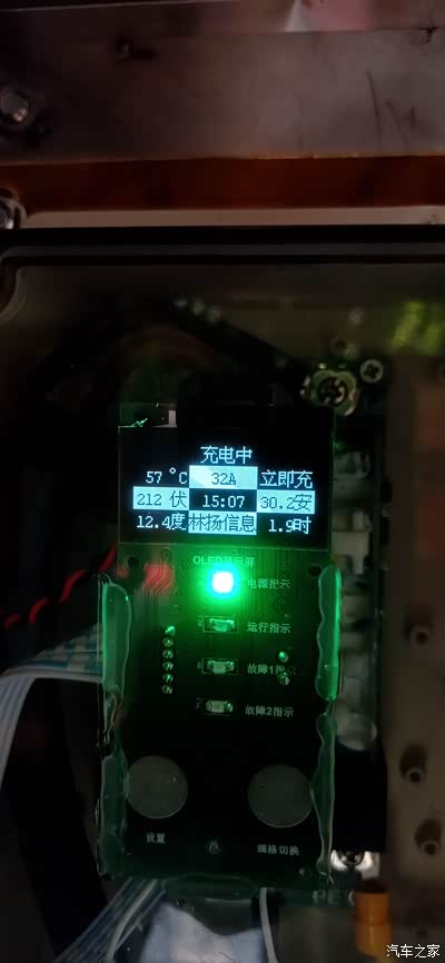

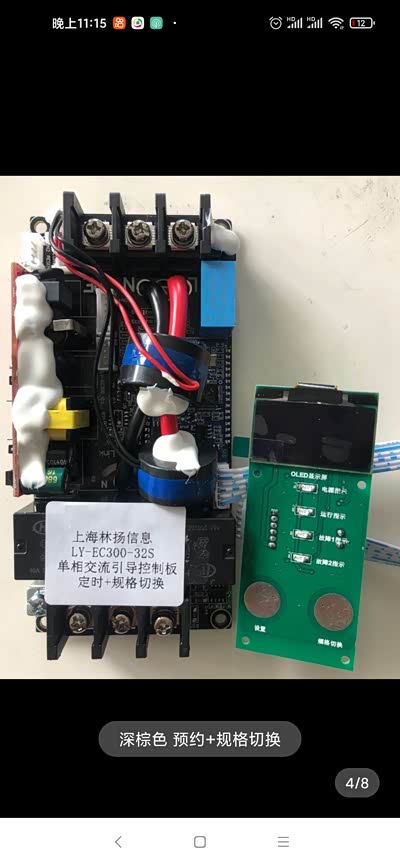

修不好只能换主控板了!选择了功率可调,带预约功能的主控板,220包邮!!

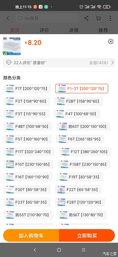

由于原来的盒子不方便装显示屏,再淘一个盒子!

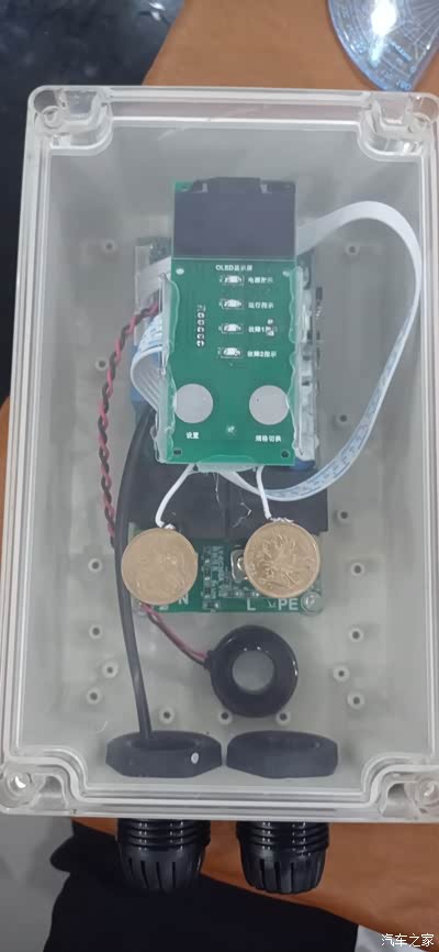

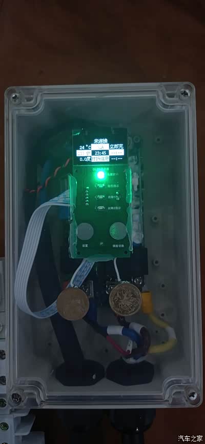

东西到齐,动手组装!

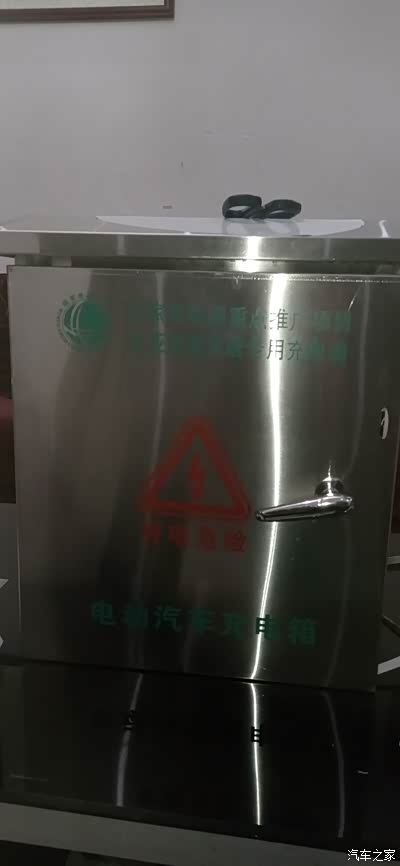

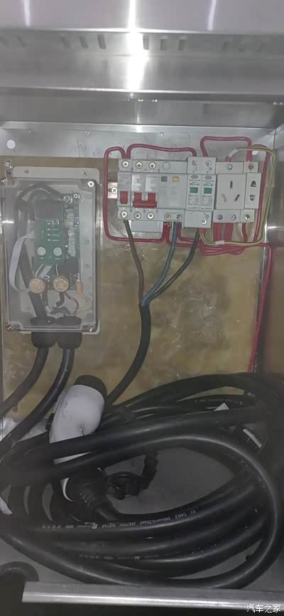

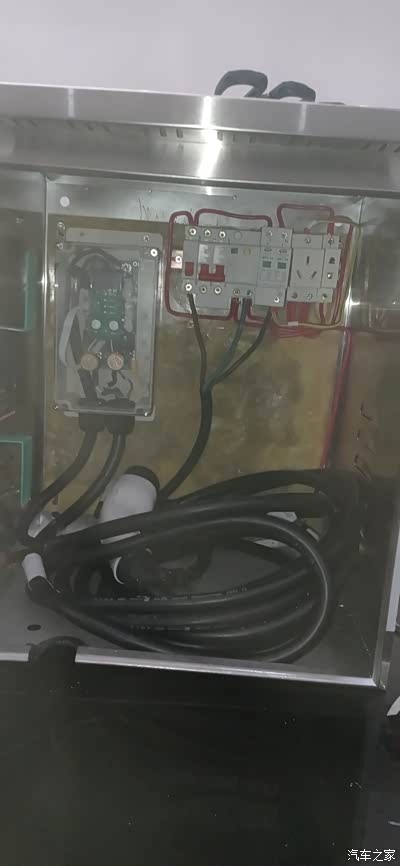

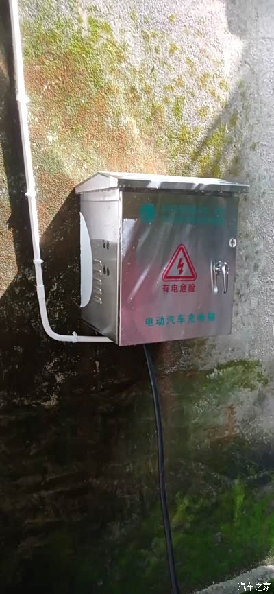

由于两个触摸按键不能紧贴面板,没有其他好的按键,发现5毛硬币还不错!充电桩圆满完工!!掏了一个箱子!

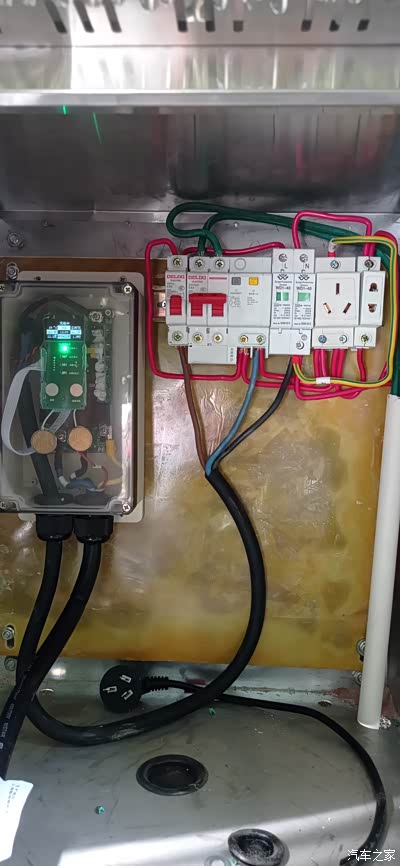

再去五金店买了63安漏电开关,防雷,再配一个空气开关!16安插座,以备随车充电用!
