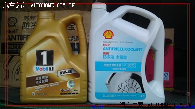

不知不觉,又到了优雅保养的时间了,先在淘宝上进了金美孚一号合成机油4L,壳牌防冻液4L。在鲁版那里进了空滤和机油格,当然也是好的,不是服务站里那种几块钱成本,到我们消费者这里变成了20多块的货了。呵呵,不多说了,直接上图。
保养里程31877公里。大家肯定说阿辉已经超里程了,其实我已经脱保了,当初买优雅时,我们市里还没有服务站,要做一次保养的话还要跑上个单程200公里,所以除了首保外,其它的都是自己买油品,在当地换的,反正按时保养,车子不会出什么大问题的。。加上优雅的质保是最长两年六万公里,我已经过保了,就算以后有问题了在外面修理也是一样的。。不过大家要记得按时保养车子哦。。

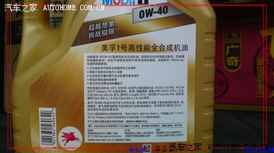

淘宝进货,金美孚一号240块包邮,壳牌防冻液50块一瓶。
来个美孚机油特写。

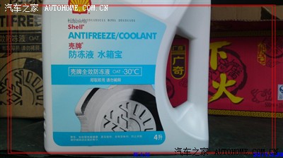

防冻液特写。

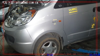

进车间,准备开工了。

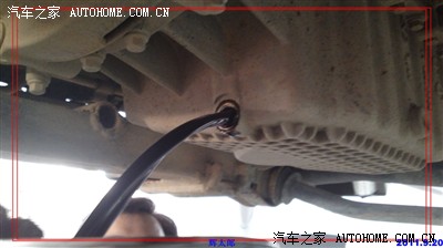

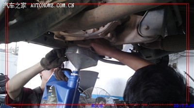

师傅在放机油了。
上次也是换美孚的全合成机油,现在跑了差不多八千公里,所以机油有点黑啦。

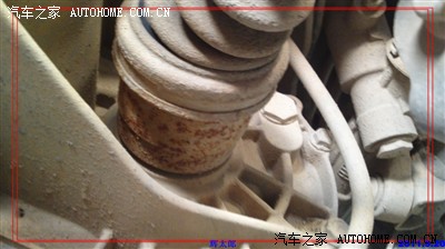

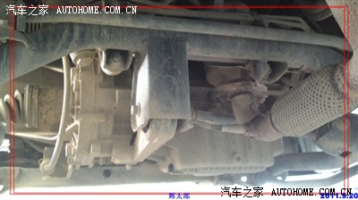

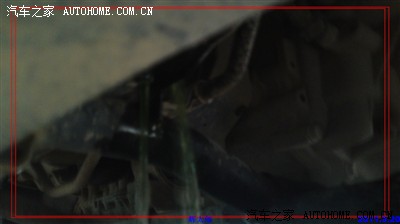

生锈的底盘,常在海边跑呀,没有办法。发动机位置没有喷防锈油漆。
传动轴也生锈了,可怜

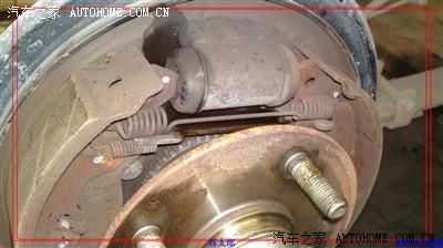

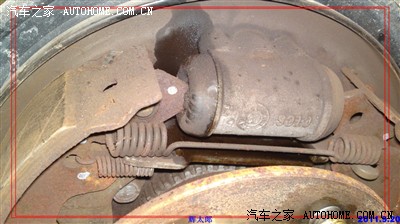

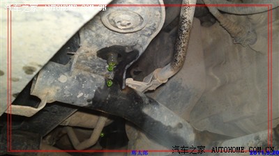

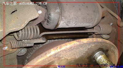

这就是杯具了,右后刹车分泵有漏油现象。当时想换,但是服务站没货,而且也不知道什么时候才可以订货回来,今天已经在淘宝上进了一个回来,60块。。相信在服务站肯定不是这个价格的。。
怀疑是刹车分泵的油封坏了,用手扒开泵上的橡胶盖才会流油出来的。
所以说按时保养是不可以少的,有什么问题能够提前发现处理好,这样行车才会安全。

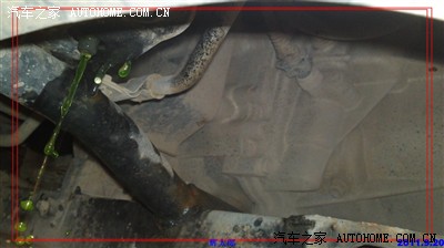

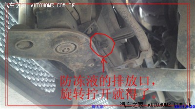

防冻液的出口。
防冻液是自己回家换的,因为自己要清洗节气门。。
拆防冻液出口螺丝的时候要注意一点,就是要慢点小心点拆,因为要在防冻液热的时候才放出来,这样才会将里面的杂质流出来。
他是有两个出口的,小的是慢慢流,要把螺丝拆完出来才会从螺丝口处喷出来的。
