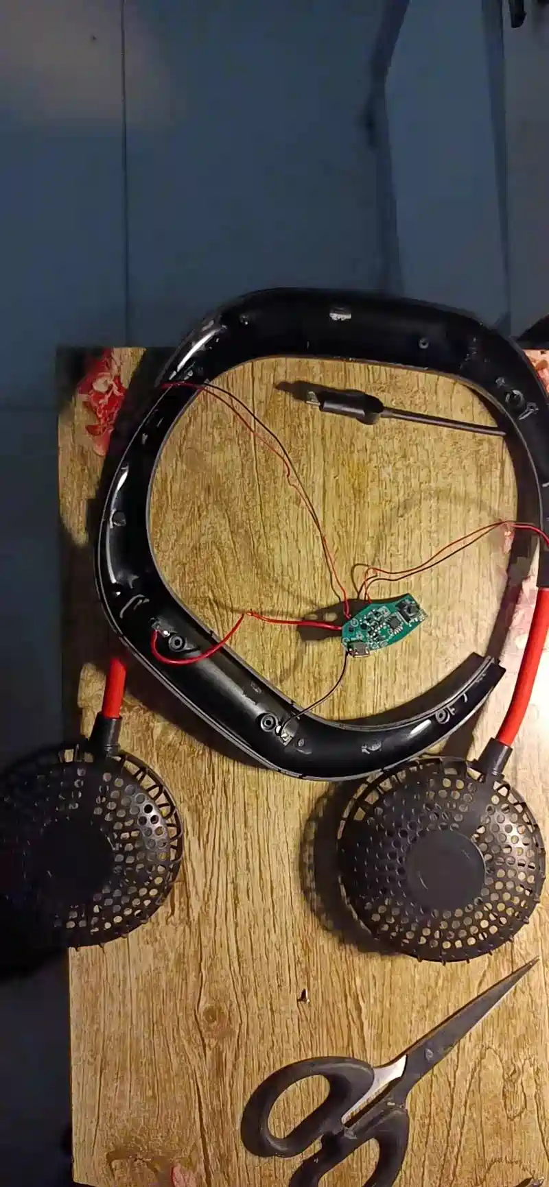

这是闲置的挂脖风扇,自打买回来就没怎么用过,不如***利用,开始改造。
折的稀碎,还单独准备了一个支架。
这是装上支架后的效果,两边的线没有连接,连上后就可以控制开关和调风扇速度了。
装车后的效果,风是直吹脸的,接下来准备接线。
视频截图:接上线后可实现单手控制,开关和调整都是用的这个按钮。
视频截图:风扇用的电池供电,不用从车上取电。
视频截图:控制器的取和放也很方便,即拿即插。
通过验证发现,放在仪表台上方直吹,吹出来的都是热风(空调打开的状态下),所以风扇给挪了个位置。
