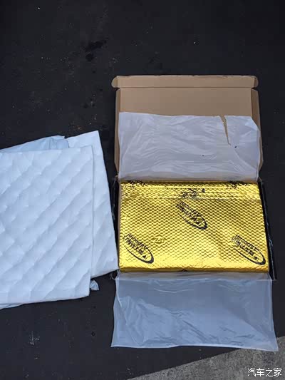

4张隔音棉 5张止震板 其实门只用了4张 剩下的贴在后备箱备胎那 只是贴上这个隔音效果好些了 但重量增加了十多斤

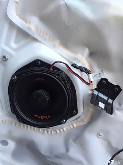

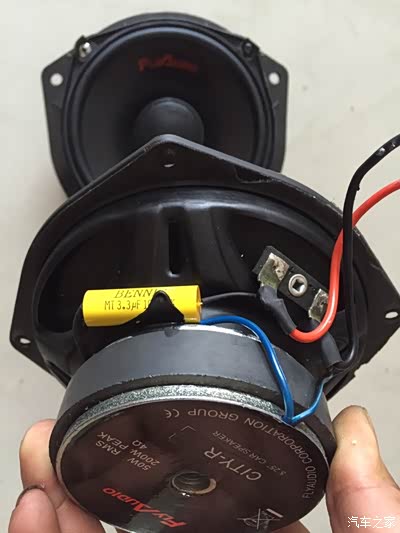

飞歌阿尔派代工的喇叭 在众多车载升级中装机量较大 外观尺寸与S4一样5·25寸的 同轴的 意思中间有个高音喇叭合在一起 音质秒杀那些贴牌喇叭 比JBL 博士 哈曼卡顿的好
黄色的高音分频电容品牌的质量不错
孔距相同 但无论做工与磁体都超过原车喇叭 而且S4原车4个喇叭都是纸质全频的 音质也还行 所以我就只更换了主副驾一对
所谓的全频就是高中低频全在一个喇叭主体上实现 理论上与分频有区别的

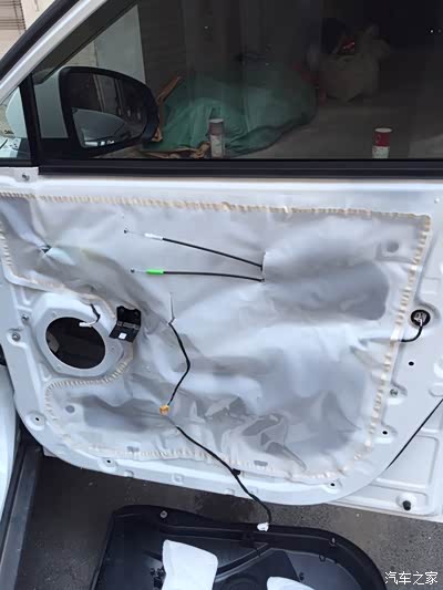

先从4门隔音 更换喇叭下手
拆解方法熊叔主页有 很简单就6个镙丝 只是那些扣子比较难取 要先找到扣子位置再翘

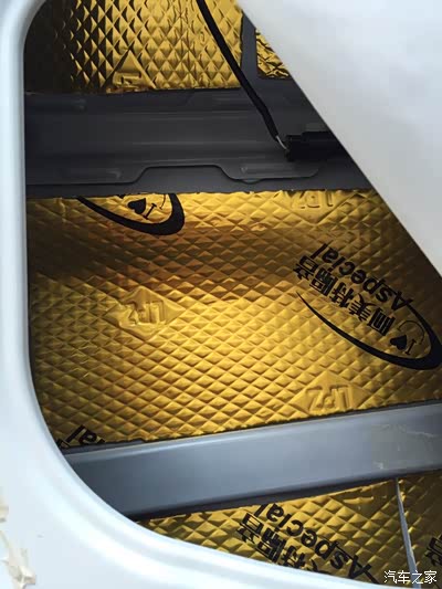

吸音棉是一点点
呈梯形状里面贴了三块 露出防撞梁 一定要压紧贴牢 说实话 雨水就是顺着这个流的 要生锈的话肯定是从门里边开始
再加点隔音棉在喇叭的后方 止震贴是防止共振的 在铁皮箱内加入吸音棉是吸收背面的中频反射
只拆下原来的喇叭 支架可共用 因喇叭尺寸相同 喇叭有相位的 喇叭线的负极不是搭铁线哦 功率芯片是以BTL形式输出也有正负之分 原对插上可以区分的 插头没剪掉 拨开线接的

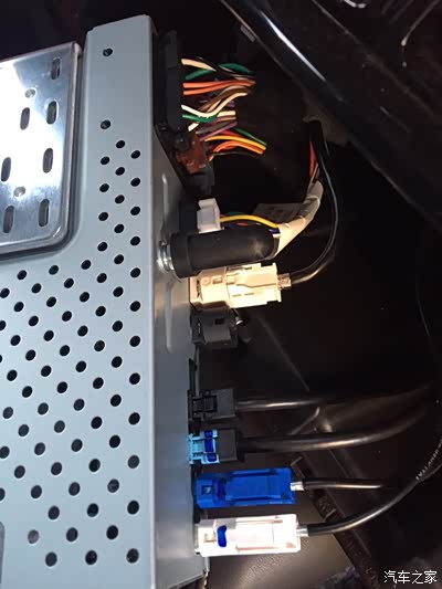

主机后面的各种插头大小有9个 有的用颜色区分了 手机拍照顺序不能插错了
这里三个尾插 下边灰色的包涵电源线 中间棕色的是4路功放输出 不能插错了

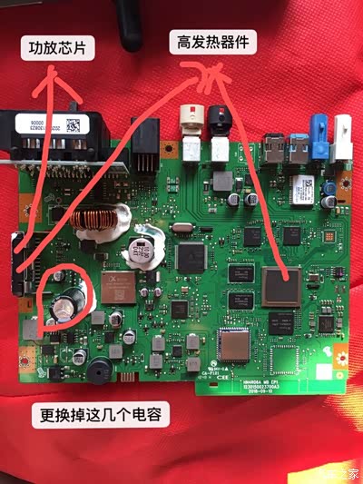

拆开主机 露出庐山真面目 做工不错设计紧凑 两面大小各种集成芯片几十个 强大的科大讯飞语音系统 与手机版相同的高德导航系统等等多种功能于一体都集成在这块主板上 不愧是大厂风范
就是这2个大的发热源 功放芯片与另外的芯片应该是导航还是主控都有散热片连接主机外壳 呆会装机时装个小散热风扇往外面吹 带走里边的热量 散热风扇从电动车的充电器里拆的 外壳孔距刚好相配 从孔里引出电源线
上面画圈的这几个电容更换掉 主滤波容量加大提高电源的储备功率 那个白色小电容原厂用的是固态 更换成依娜兰袍50V47UF的 这个电容是功放芯片10脚内部电源退耦 对音质有影响
这4个黄色的小贴片是功放芯片4路信号的输入耦合电容 换成德国红威玛的话效果会更好 可惜我的烙铁太大了不好施工
小电容右边就是经过主机处理好的音频信号 要改外加功放的话从这里引出4路音频信号 网上好多改主机加功放的也是从这里引出的无损低电平RCA输出
本主机的功放芯片釆用的是ST公司的车载专用芯片STPA008   50瓦X4路 拆过不少的车机包括合资一般都是用的那种廉价的TDAxxx低端系列 经查这个芯片的音质不比出了名的经典TDA7850芯片差
难怪我当初就觉得S4的音响效果底子素质不错 这点为江淮点赞 良心用料
好多几十万的车型都是用低端的TDA7386 7388等这些三四十多瓦的功放芯片 也导致了网上好多车机改装空间 既然S4功放芯片是发烧级别的 那我买的本打算更换TDA7850只能留下来做备用的了
原理图 也可以与TDA7850通用 个别外围件参数不同 这个芯片网上卖八九十元 连TDA7850都只有三四十元(当然7850假货打磨的也多 真品是个马耳他小国家产的)实属良心企业车友们偷着乐吧
