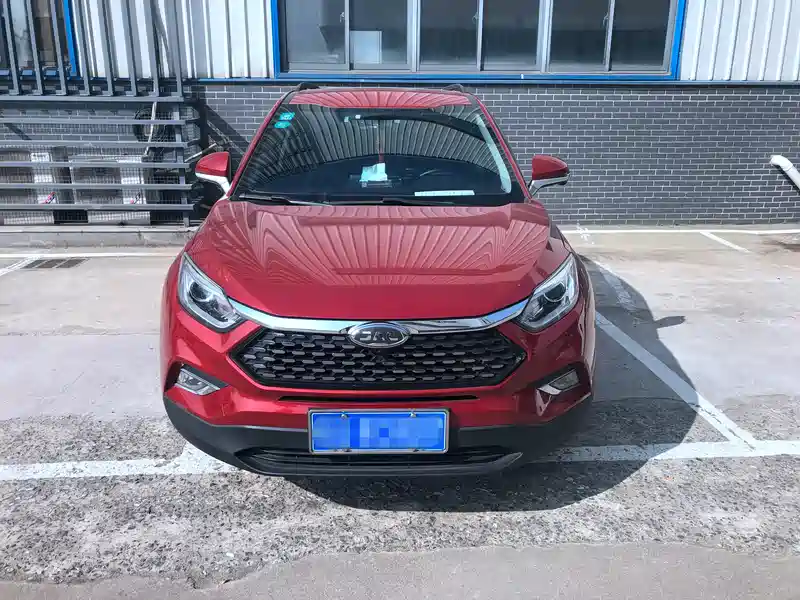

不知不觉我的小四也都三年多了,现在的保修政策是三年整车质保,所以在过保期前将不灵活的驾驶室门的玻璃升降器和皮条给免费更换了,之前一下雨或者洗车以后,驾驶门的玻璃就一顿一顿的上、下升降,看着都急死人,也去4S店反应过,后来确认毛病后,就订货配件,由于当时未过质保期,是免费索赔的,这个索赔也是一波三折,第一索赔的升降器  型号不对,我也很纳闷 :同款车的配件怎么还有不停规格的,第一次索赔来的配件 说是尺寸对不上,型号是对的,规格不对,所以装不了,车门都被拆的四分五裂的,但是配件安装孔对不上,只能作罢,第二次索赔的安装尺寸规格是正确的,又拆了一次门板,才装好,真的不明白为什么同款车的同一个配件还有不同尺寸的? 好在最后解决了问题,在过保期不到一周的时候给我搞好了。索性的是没让我花钱。 希望以后车子不要再出问题,过了质保期的问题就麻烦了,需要自掏腰包了。
最后完美解决问题,驾驶室门的玻璃升降不再一顿一顿的了,我个人觉得主要原因好像还是那个皮条质量不好,时间长了 润滑性不好了,造成了 堵塞,为患皮条之间,喷点润滑剂到皮条里,感觉就好些,过段时间又不行,最后喷了也没有作用了,玻璃在上升的过程中一顿一顿的。
