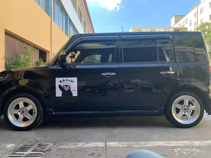

咱们这次来改变一下轮毂的风格,主要是省钱还好看,首先呢介绍一下现车上的这套轮毂 WORK S1抛边16寸4X100孔距 et呢是38最常规的 7j对于一台小熊是再适合不过了胎我用的是195-50-16
上车原车弹簧减震 前3.5指 后差不多是将近4指 如果换一个短簧啥的应该更协调 ,不知道在什么时候看到有人玩铁轮毂 看看感觉还不错 当然了原车的铁轮毂早就不在了,于是呢就自己再淘咯![]()
