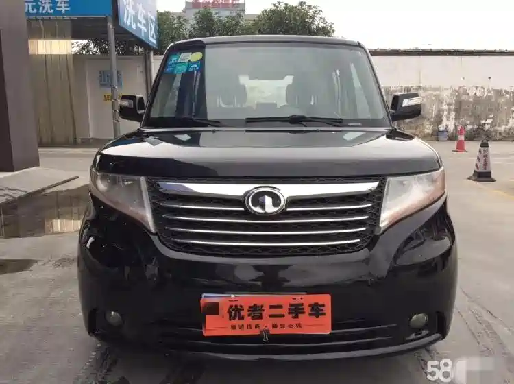

2月25号买了,牌都到了半个月了,小问题终于有时间帮我修好到今天3月14号中午下班就去提车回家,不过还是开心呀~
09款手波酷熊159750km,价格买贵了,最主要自己买的喜欢就好了~因为去香港、澳门看过很多类似酷熊的车型~第一眼就喜欢~之前看了酷熊和菱帅,结果酷熊没人卖,买了菱帅,现在又买回酷熊~都是为了喜欢而买了~
有点服了上一位车主是怎么驾驶的~
