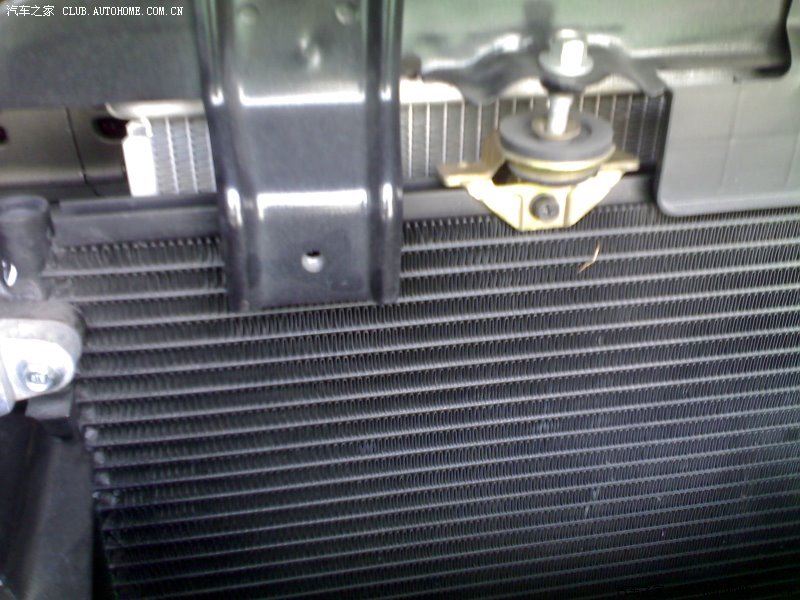

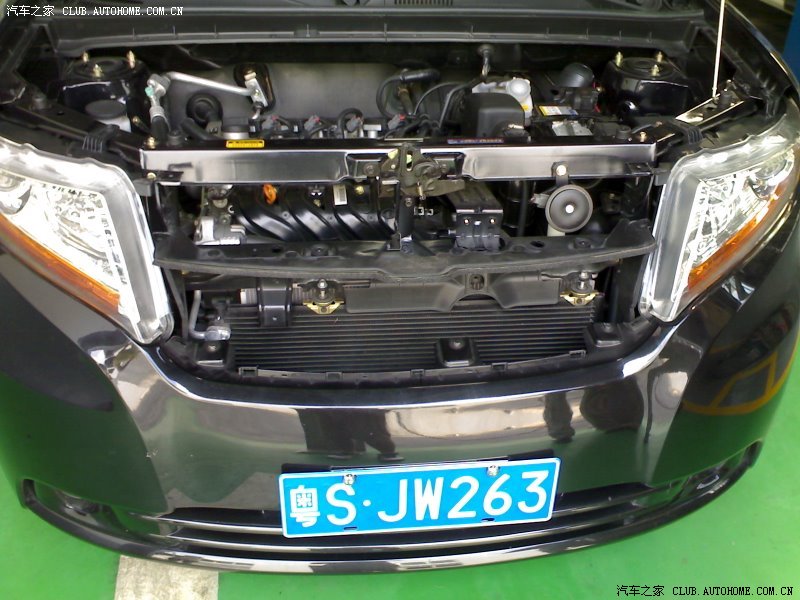

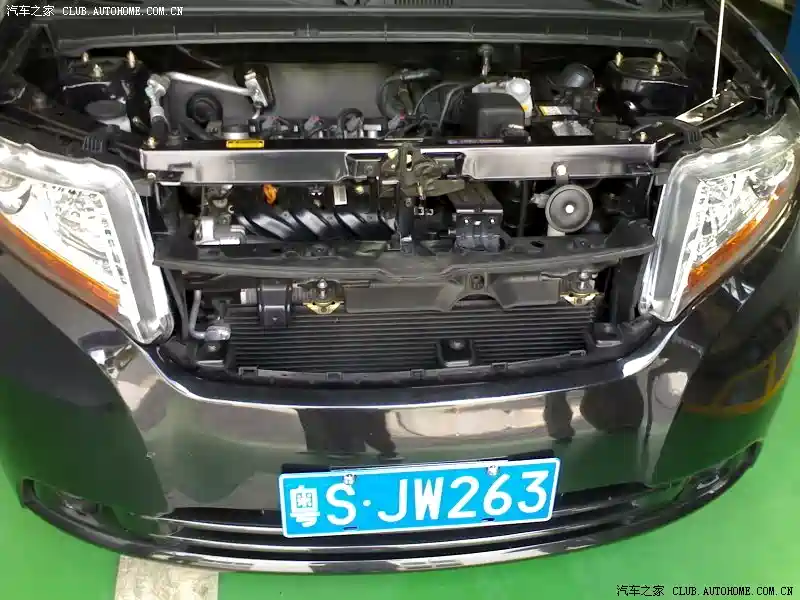

把车开到车间,师傅把中网拆卸出来。

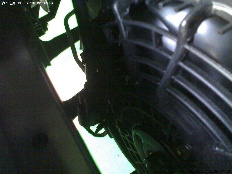

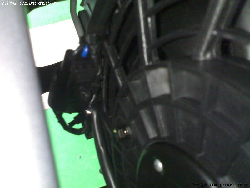

散热网风扇安装的位置。
下面的……
上面的螺丝固定位置。

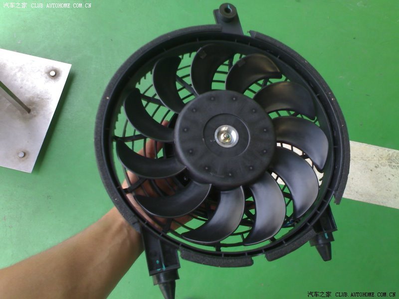

炫丽1.3旧款的散热网风扇。
侧面反光,看不到数据,等我补充一下,电压12V,转速2150转每分,原来的电线都是2.5平方线,可以知道这个东西的耗电性有多强啦。

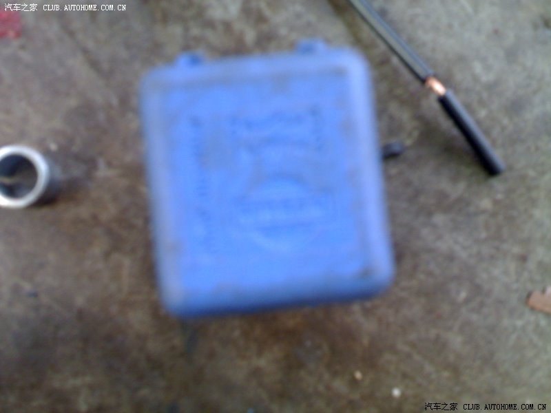

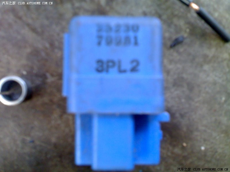

自备的日常4线继电器,在这里告诉各位,如果你们要加装什么东东的,要用到继电器的,一般都是用4线的,4线的继电器可以说在日常中比较常用,大家要记住喔,不要用错了。

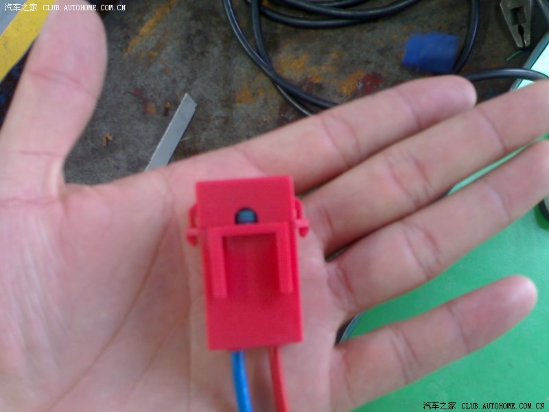

忘记带保险盒,只好在4S店领料,里面已经有个15安的保险丝,这个东西要5个大元。

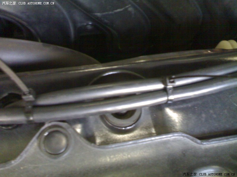

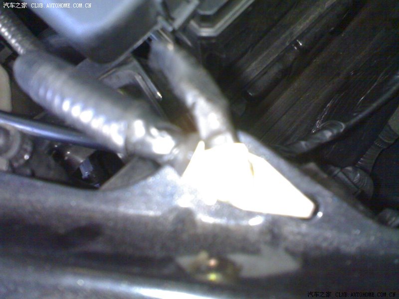

一切准备好后,我跟师傅研究怎样布线好看,且耐用。这个大家看图了,应该看了都会明白怎么走线。中间哪里是我自己用补漆笔补上去的,因为那里开始生锈,避免与空气中的水分接触,造成以后更严重的生锈,所以只有  用这个办法,自小画画就差,没有办法,所以涂上去的质量也比较差,其他看上去有涂过的都是出现生锈,我自己涂上去的,所以大家不要惊慌。

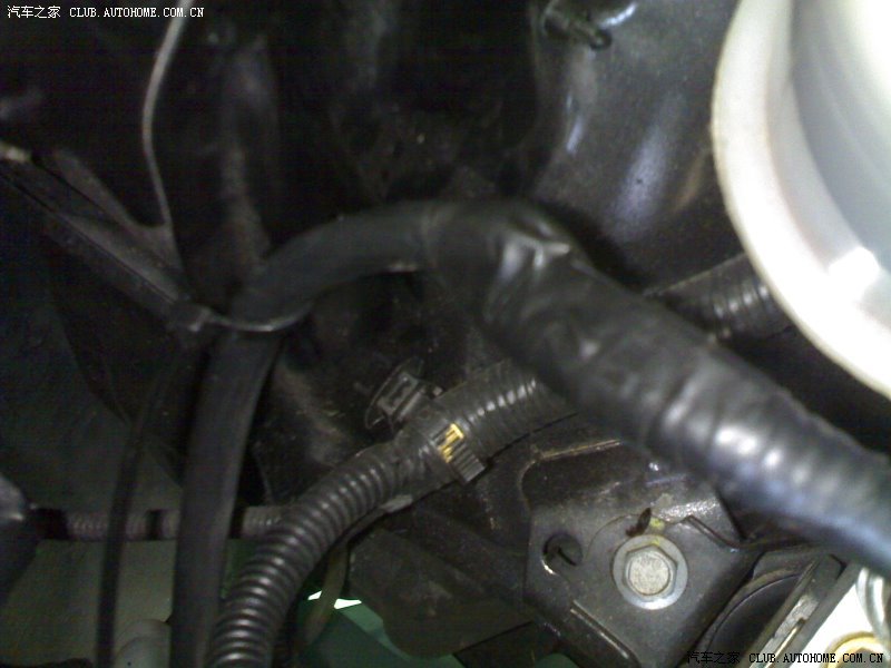

经过我同师傅的研究决定把散热网风扇的线接在空调高压管上的压力开关的通电线上,只有这个位置比较好接,黄色那根线就是压力开关的通电线,自己装的同学都可以自己接。只需要从这条线,接一条线接过继电器那头闭合那根线哪里。
把黄色的那根线拨开外皮,把线接好后,用3M电工胶布把线包扎好。(在这里提醒各位同学,如果你们有电烙铁,最好用电烙铁焊一下接线处,这个对于你日后有更安全的使用,以及线的接触都比较好。)可惜4S店没有这个东西,只好这样接。

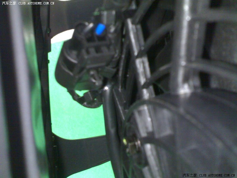

把这里搞好后,师傅开始接风扇的线,风扇原来就有一个插的,师傅说不用剪了,直接用两个线插插上去接线就可以了(简单来那个线插说就是喇叭插来的),在这时我要求师傅要把插头的方向往下,避免以后进水到线插里面造成短路现象。师傅用胶布包的比较严,希望以后不会出现不必要的问题。

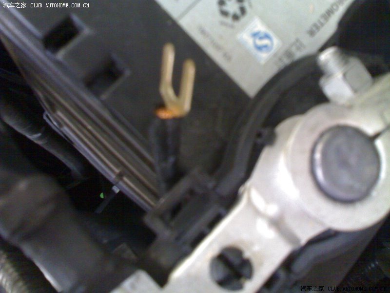

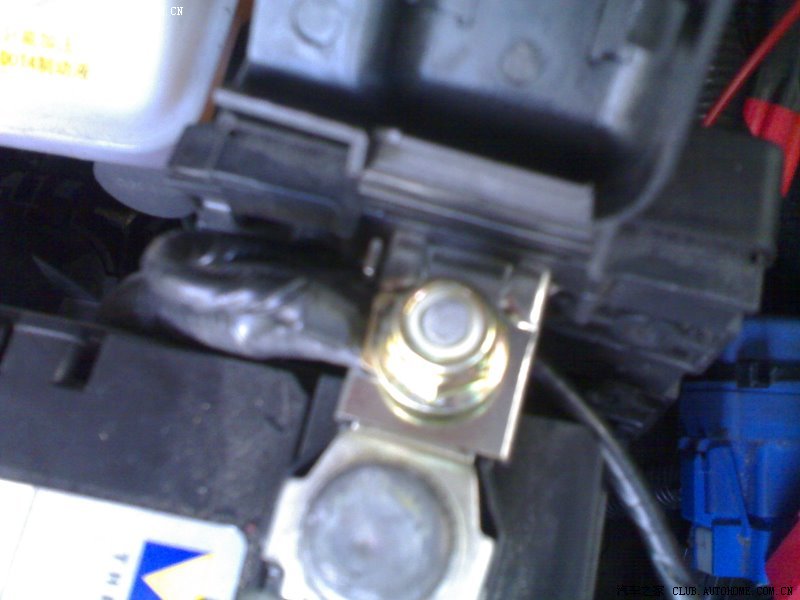

接好电子扇的线后,开始接电源线了,由于不破坏原有的美观,线只有这样接,正极的线肯定接到电池头上的最大那个螺丝哪里,大家可以看图。搭铁线开始想搭在电池头的负极上,但是接上去后,电池头的盖盖不上,只好选择接在电池头负极分出来接在左边车灯上的横铁上,导电效果也是一样的。
