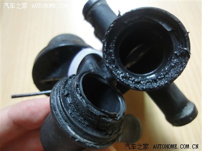

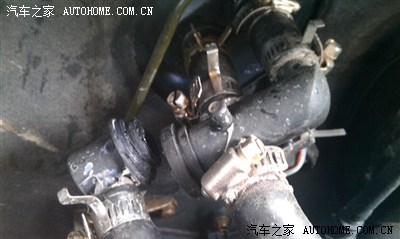

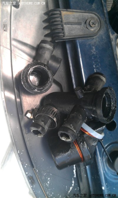

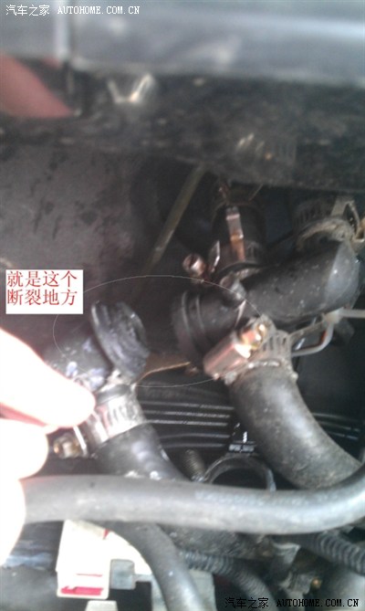

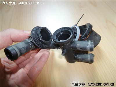

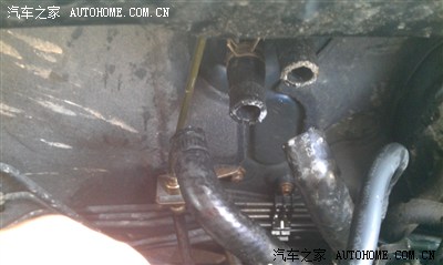

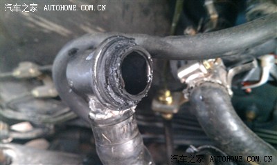

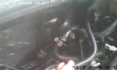

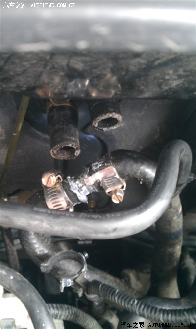

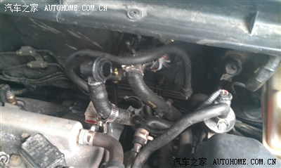

为了改善空调制冷效果,前个月在论坛车友的淘宝上购买了该暖水阀。。。今天早上开车回来停车时忽然发现地上好大一滩水(冷却液)。。然后趴下看底盘发现不停地漏水。。立马打开机头盖看发现加装的暖水阀处漏水。。脑里面第一时间反应是不是暖水阀爆裂了。。然后立马开车去修理厂检查。。一着车的时候过一下仪表就提示水温过高的红色标志了。。幸好修理厂离我这不远。。。一路上不能开空调蒸着过去。。去到修理厂的时候已经全身汗湿了。。唉~~今天气温高达34度。。热啊。。到修理厂的时候打开机盖一看,暖水阀的一个管子已经断开了。。。管子在冒着烟。。师傅说幸好来的快。。再迟点的话就烧缸了。。。又一把汗着我。。说这种(暖水阀)毕竟是塑胶,气温高会熔断的。。。然后啥不说把暖水阀拆开。。拆开装回时发现当时加装暖水阀时候管子已经剪断了,不够长接回。。当时修理厂又没有酷熊的暖水管。。师傅说就自己改装了一下管路。。不让暖风进了。。让管子自己对流。。对车没影响。。二话不说。。。直接装上~~。。。。。。虽然说这东西不值钱。。也幸好当时家离修理厂进。。不然的话不清楚走着走着真的会烧缸。。。不知道论坛里加装暖水阀的车主有没出现过这个情况。。还是本身买的暖水阀质量问题。。。买回来装了不到两个月就出问题了。。。哎,鸡冻吖~~~不多说了,上图吧。。。。
