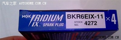

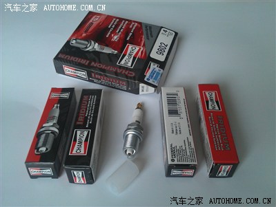

我最终选择了冠军9802(相当于NGK4272或者叫3764/BKR6EIX-11,此款坛里多人在用)
具有相同的1.1点火间隙和6度热值
虽说NGK官方说BKR5EIX-11适合,但是担心热值低,
因为据说原车冠军RC8YC的热值是6,点火间隙是0.8
还有人说用冠军9801(相当于NGK2272/BKR6EIX),具有相近的0.8点火间隙和6度热值。
但终因为没有权威的回答,包括4S,所以只能一试。
汽车之家商城购买,9802,78一只。
顺丰快递,很快就能到,尽快上作业。
今天到手的冠军9802,顺丰很给力,汽车之家商城第一次买,东西验证是真品。

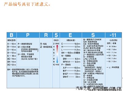

经过多方面对比,原厂冠军RC8YC的编号具体意思虽不是很明确,但是总结出以下解释
某卖家:
冠军双铂金火花塞RC10PYP4,铂金双电极,小头,1.1毫米电极间隙,热值10
(冠军火花塞工厂热值参数10度对应5-6.5度智能热值),
螺丝直径14毫米,
螺纹长度19毫米,
六角对边16毫米.
中心电极直径0.55MM.
侧电极是铂金点,5千欧姆的电阻.
R-代表电阻
C-代表螺纹14MM
10-代表热值10
PYPB- 代表双铂金鼻端突出细电极(铂金0.55MM中心电极、侧电极)
4-代表特为符合美国联邦政府规定专门生产的宽间隙产品
RC8YC中心电极是0.5mm,热值参数8度

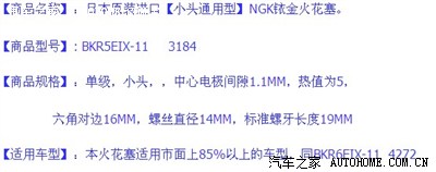

其实BKR6EIX(2272)、BKR6EIX-11(4272)、BKR5EIX-11(3184)三种火花塞的差别只是在热度和点火间隙。
原厂冠军的RC8YC若如上图所说,热度参数应该对应的只能热度是5-6

我准备先使用BKR5EIX-11。。。此乃NGK官方推荐适合酷熊的GW4G15发动机

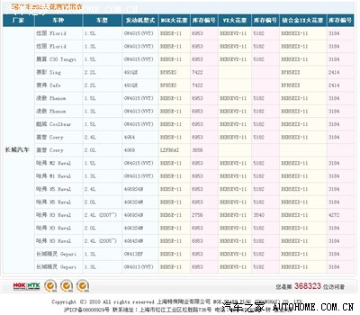

NGK火花塞长城系列车型适用型号

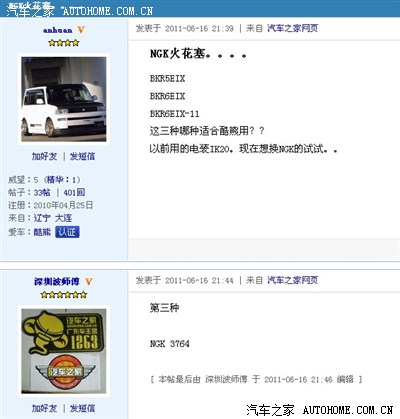

波师傅的一个回帖,提到了BKR6EIX-11,但是这边型号是4272,波师傅说的是3764

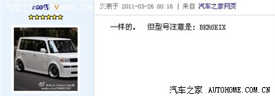

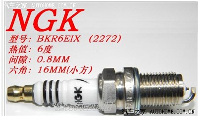

KGO对2272/4272的解释说是一样的,并说明是BKR6EIX
还有下面这位说BKR6EIX是0.8的,BKR6EIX-11是1.1间隙

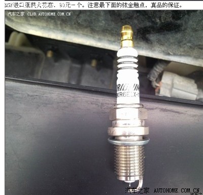

jzfxyvov用到的是BKR6EIX-11,但是据说是原装进口,价格80一只,和汽车之家的差别蛮大
http://club.autohome.com.cn/bbs/thread-c-493-4055250-1.html?NGK%bb%f0%bb%a8%c8%fb-2-1

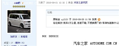

KGO在某贴回复竟然要用BKR5EIX
忘高手过来指正,具体该用哪个较好?
根据NGK网站上的查询得知,酷熊适用如下型号,见下图
http://www.ngkntk.com.cn/Service/Capable4W.aspx
