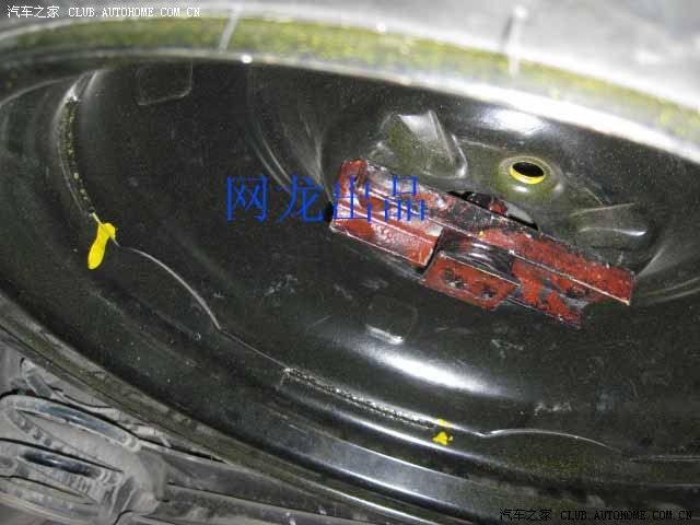

 从买车起,对小丽的尾箱就有一种非常怨恨,实在太小了,去超市一次,买东西,经常能塞满,知道我是小丽车的人估计也没有啥,如果不熟悉小丽,都以为你买彩票中大奖了,每次去超市都是大手笔
    曾经考虑过加装行李架,但是小丽的车顶没有承重设计,按照道理是不能做行李架的,就算装了行李架也是摆设而已,包括原厂装的行李架,都只是在那么薄的铁皮上的,如果你有时间看看途安的行李架安装就明白了!再说了安装了行李架年检也麻烦!
    受汽车之家车友NTXUANLI 启发,就对小丽的备胎外挂进行了N次的研究。
第一不能影响通过性;
第二保证绝对不能碰到油管后桥等部件;
第三不能从外面轻易将备胎取下。
     要满足这三个条件,可不是容易的事情,我从2010-10起就开始尝试,经过几次试验才弄成今天的模样,如果你认为不值得,就不要再看下去了
      老款爱丽舍把备胎用铁条挂到车底(但是容易丢备胎),瑞风,非外挂备胎SUV都把备胎挂到车底,这次使用的最关键的吊装配件就是用原厂哈弗H3/H5的备胎升降器,以保证备胎安装的牢固性,不会脱落!
好吧开始上图:

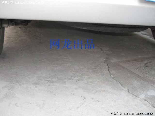

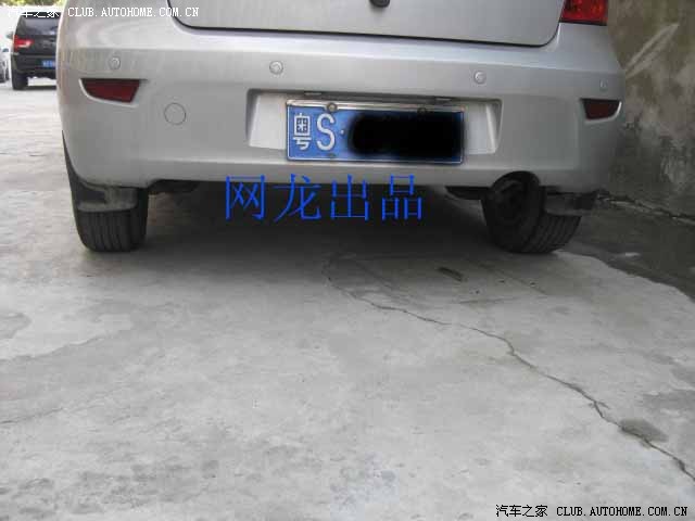

你能从正常的后方看到我的备胎吗?

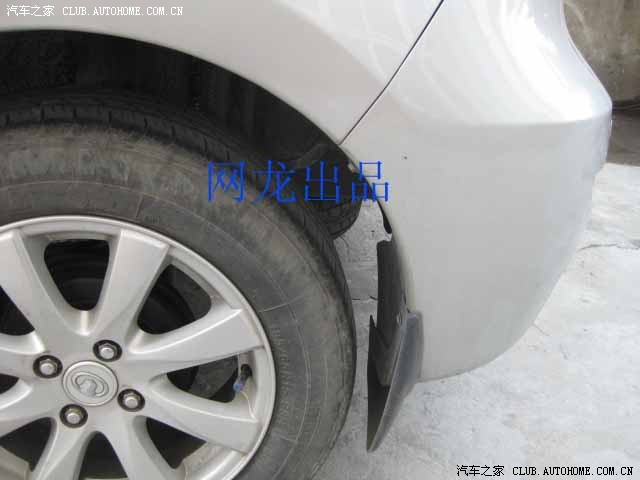

换个角度看看冰山一角

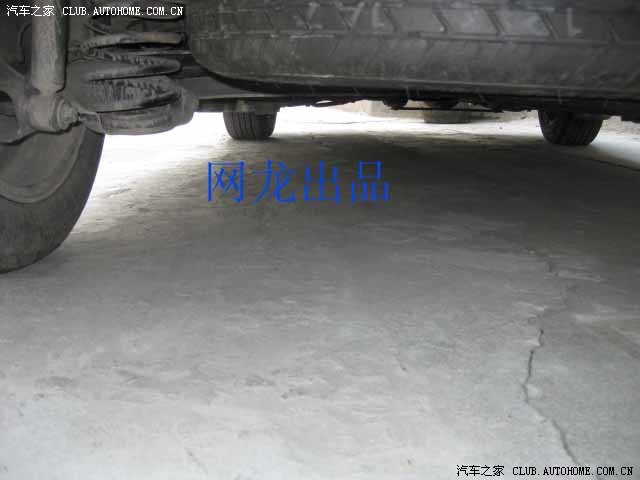

再换个角度看看

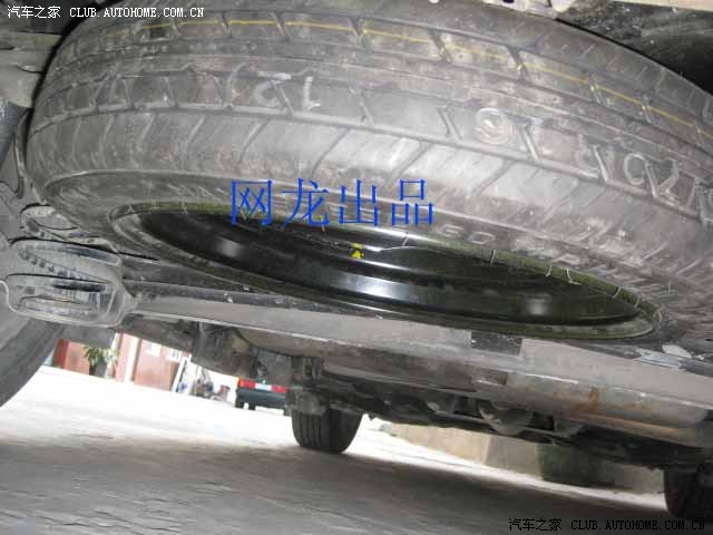

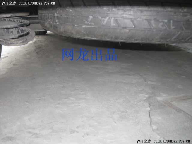

爬下面看看
下面到底有多低

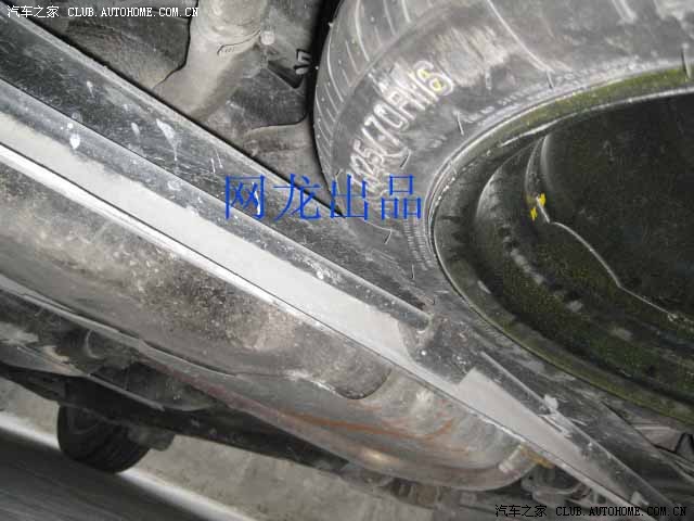

看看备胎怎么被拉起来的,从外面取掉备胎---没门

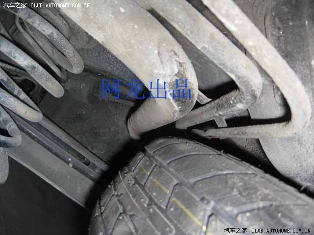

看看离那三根油管多远,大概15-20mm

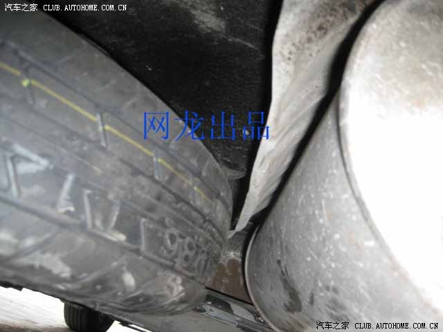

看看离消声器有多远,大概25-35mm
碰到后桥了吗,NO,大概有10-15mm距离,我钻车底量过

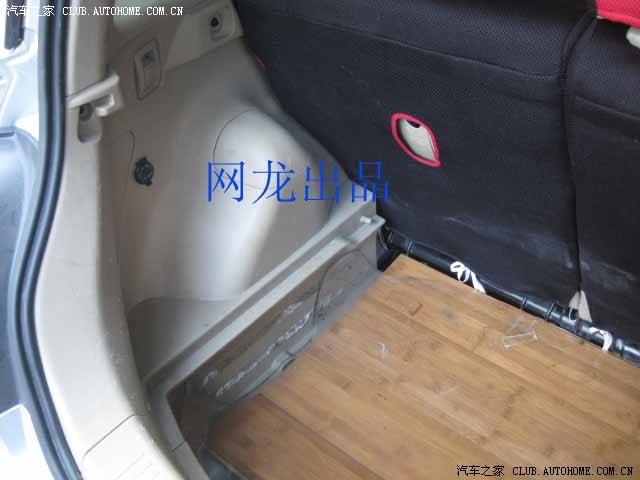

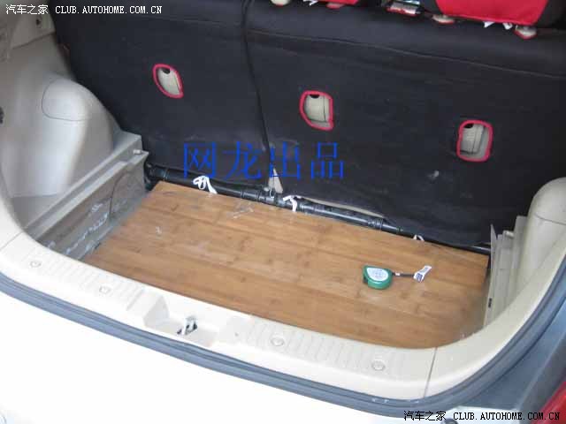

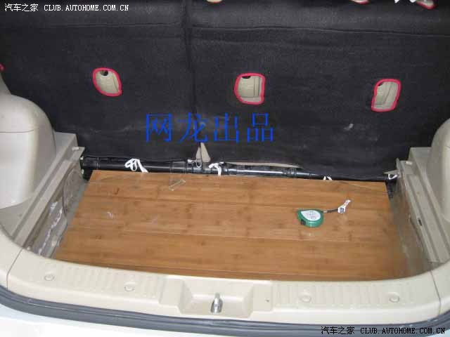

来个重点吧,看看后备箱到底有多大
换个角度
最新测量准确数据:实际增大容量:160×940×600(mm),即90L的容量!
