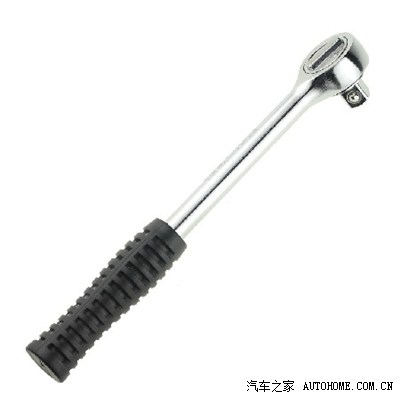

再继续五金店套筒+24的套筒头一个共28元
这些都是借用的图片,知道就好。

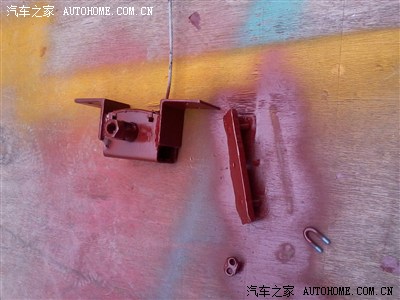

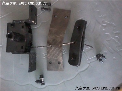

钢丝绳升降器不太合用得加工过,找了修理店的帮忙含一块铁板共50元,个人感觉不贵

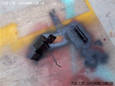

上图就是加工好的成品了,从左到右是升降器(加两块角钢开了4个孔)、内胎剪的胶垫2块、加工的铁板、钢丝卡,4颗内六角的螺钉看到没?我不怕生锈
然后就是自己动手喷漆,先上防锈漆,注意升降器已经焊上了一个24的螺帽用于与套筒配合

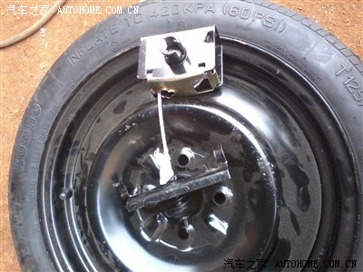

接下来就是全黑处理

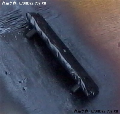

放大这块铁板看一下,蛮厚的中间开了个孔加了两颗螺钉做备胎定位

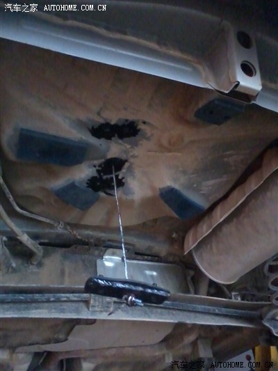

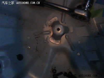

接下来就是到修理店帮忙把车吊起花费20元,自己钻孔固定

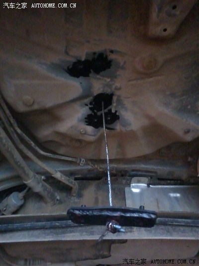

下图就是套筒和已经钻好的5个孔

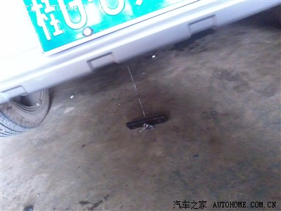

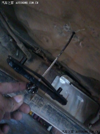

钢丝穿下车底看看,很小的孔看到没?铁板上面垫了一块很厚的内胎胶,铁板的下面就是钢丝卡了
然后上螺丝,黑密封胶侍候

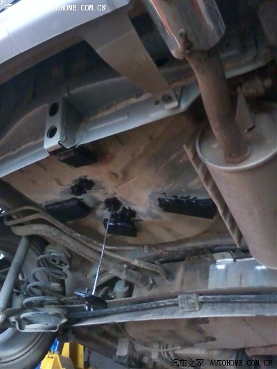

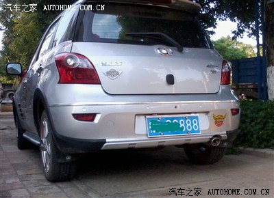

一切OK把车降下来,升降器降到最低。拖到地板了看到没还怕备胎不好上?

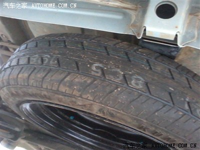

第二天密封胶干了才装上备胎升起,看到没 离后面还有一点距离

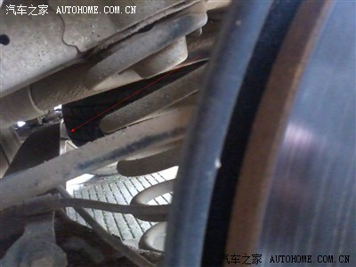

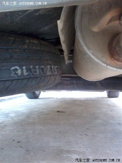

离排气管看下

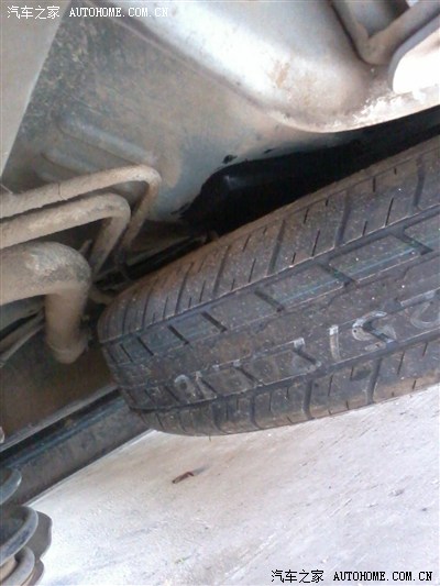

离油管自己看了
离后梁
然后来看下效果能看到备胎不?
再低点看
再低点,我看到了,你看到没?
