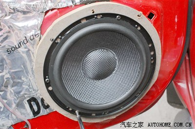

配置:主机 歌乐DXZ586
     喇叭 前场歌乐SRP1721S 6.5寸2分频喇叭
         后场喜力士 HXS136 6.5寸2分频喇叭
         隔音  德宝
        攻防 K牌DX 4.200
        低音 K牌忘记型号了。

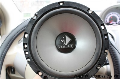

   09刚买小炫换了喜力士比原车提升音质不少但是音量偏小,后来知道原车主机最多推起40W喇叭,喜力士50W功率。。。。这就是不懂的后果浪费钱,前车之鉴希望能给准备换音响喇叭的童鞋借钱和参考,就不换主机的情况下一定要选择适合自己主机功率的喇叭,不然就要掉进音响店的窟窿里了。。。(主机推不起加功放吧,原车CD机效果不好换CD机吧,加功放不加低音没啥效果。。)很多店都是这样欺骗顾客的,一步步套你钱包的钱,包括某些牌子店。(这里不曝光他们名字)。

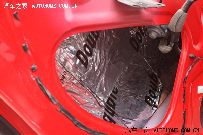

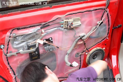

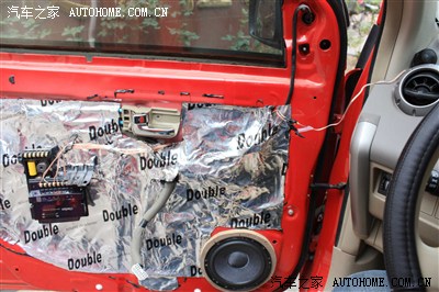

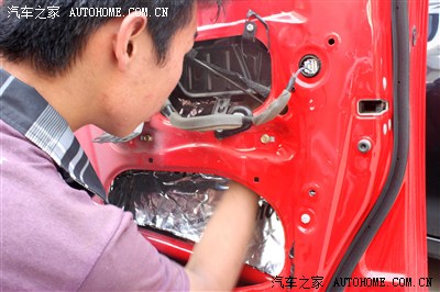

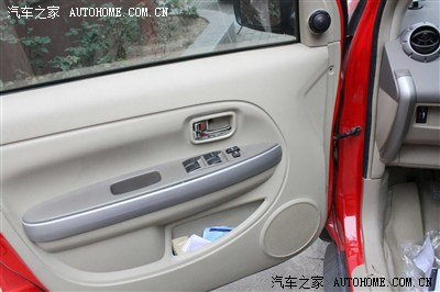

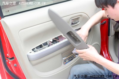

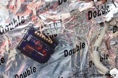

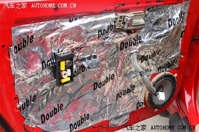

废话不说了上作业图最早装的喜力士。隔音在汽配作业.

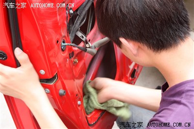

拆掉车门板擦拭干净
 完工做了5门效果还是有不错的,全车未考虑成本高,在一个车自身加重不少会更费油,个人观点呵呵。

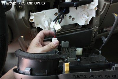

买的丰田佳美的面板,主要cd机是单碟1-din机器

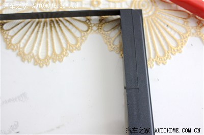

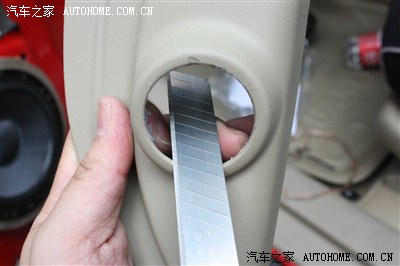

画好线,准备切割,吼吼

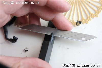

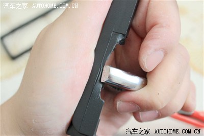

画纸刀划好,用钳子一摆就掉了不费劲。

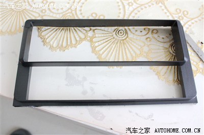

 齐边

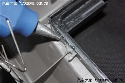

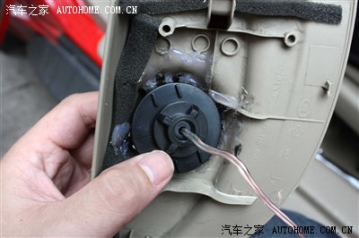

热胶枪粘到外面板上

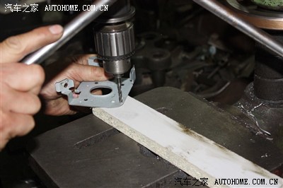

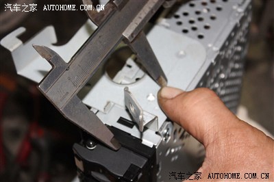

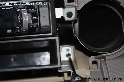

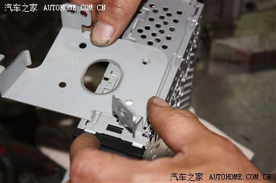

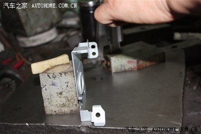

cd机固定螺丝眼跟炫丽主机固定架不对需要从新改眼。

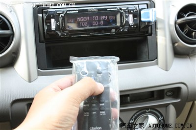

装机
效果很吊。。。不信你试试 歌乐主机我喜欢

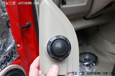

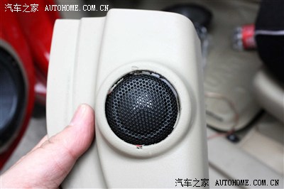

高音空小。继续改。反正闲。。。。。。。。。。。。。

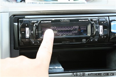

当当当当。。闪亮登场,,
又完工了。。。。呵呵

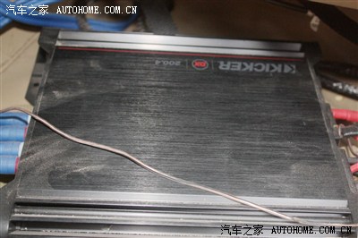

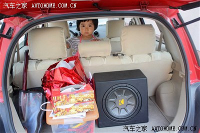

   在外面加的功放和低音说说感觉吧 。歌乐主机没得说音质超好物有所值主机直接可以推起4*53W就是推前后4个53W的喇叭,24bt(我理解是比不带24bt的声音大一倍)我是加低音了 不然我才不加攻防了。歌乐喇叭就不敢恭维了声场是打开了,但是定位很差左右音差有明显,不适合听低音风格音乐。单说K牌低音效果嗷嗷的我喜欢。。喜力士直接换到后门(前期国产的东东不加评价了)感觉还比较满意。喜欢拍砖的尽情。。小遗憾有点干扰,不过群里的电子达人 呆老虎给我做了个神器据说能解决干扰下次装好再发帖呵呵。
