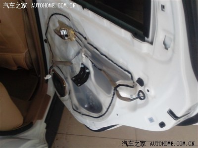

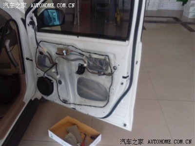

拆下面板的前门

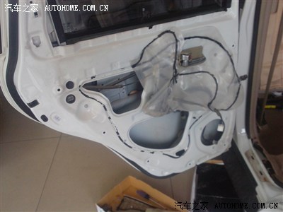

拆下面板的后门

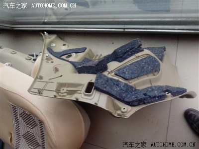

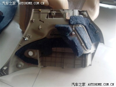

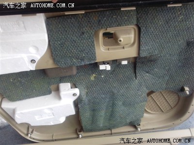

拆下的内饰门板,可以看到有一层很厚实的隔音棉

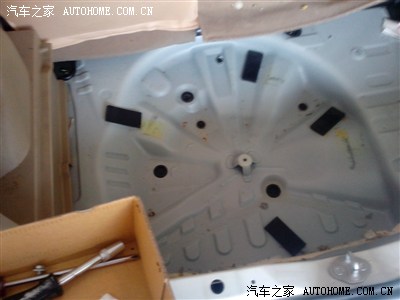

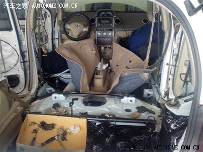

拆掉备胎的后备箱:

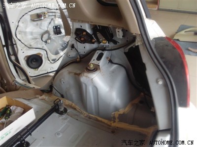

右后侧:
原车后轮上部的内面板(有厚厚一层隔音棉)

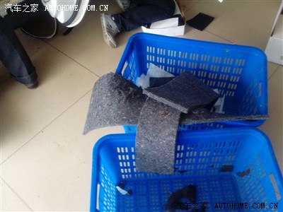

从原车顶棚上撕下的隔音棉(蛮厚实的,看着有点心疼)

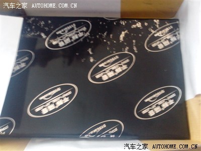

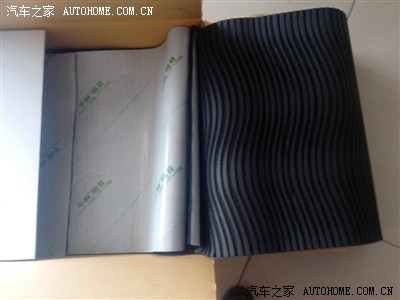

用的减震垫和隔音棉

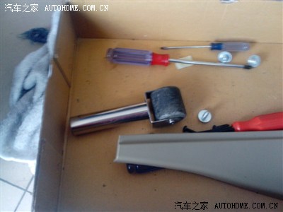

推平用的小辊轮

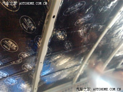

贴满减震垫的顶棚

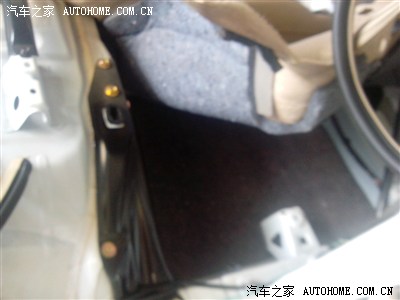

拆去座椅的地板

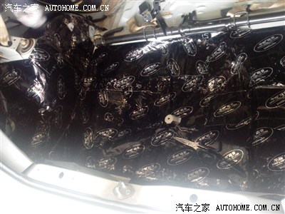

贴了一层减震垫的后备箱

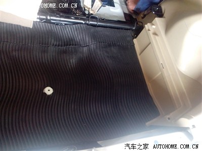

后备箱贴满隔音棉,装好侧面板的样子

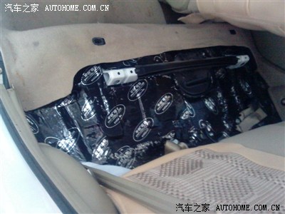

后座也贴上了止震垫

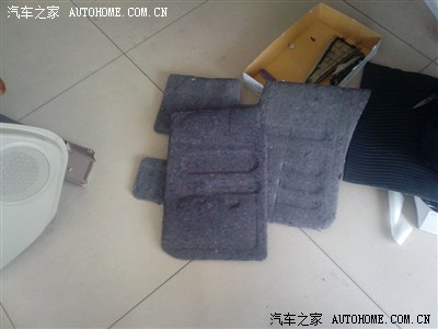

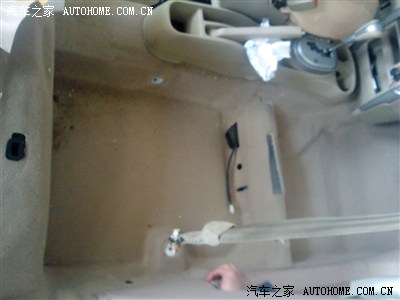

原车地板(内饰和地板上的这两层隔音棉都很厚实,完全不必要另外单做)
原车地板上拆下的隔音棉

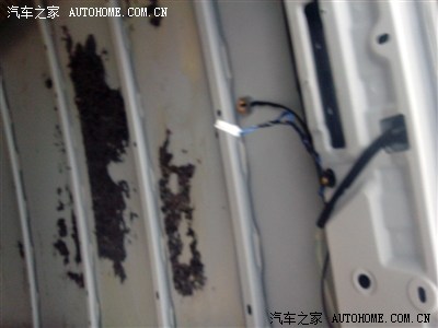

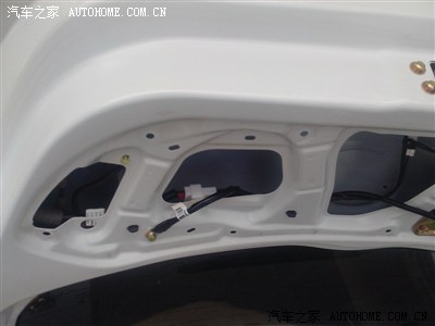

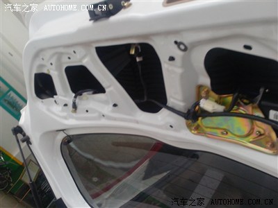

后备箱门(这个原车不带隔音,怪不得很多朋友都说,后备箱关门声不好听
后备箱门贴的止震垫和隔音棉

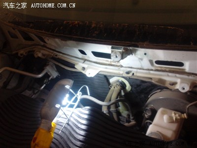

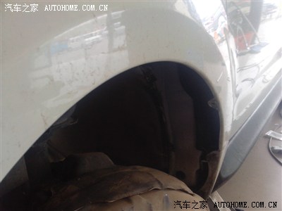

前翼子板贴止震垫

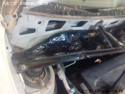

防火墙,贴了两层隔音棉和止震垫

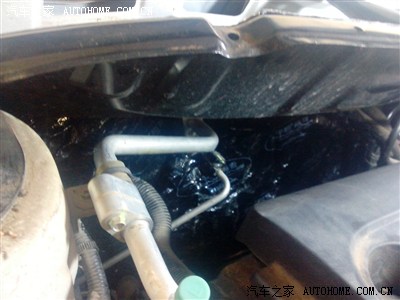

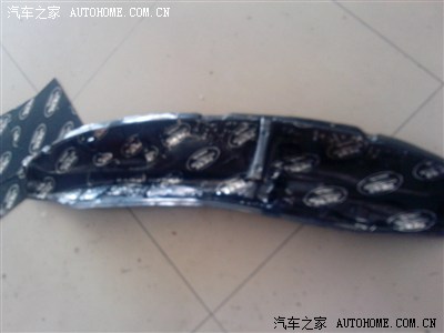

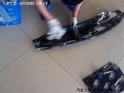

拆下的U形槽,用这个把灰土清洗干净
贴上止震垫,压实
装回U形槽的样子

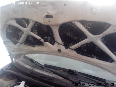

引擎盖也贴上止震垫

1. 防火墙、U形槽、翼子板、后备箱建议做做,这些地方原车没有采用过多的隔音措施;
2.  车门和后备箱门做不做感觉对隔音的影响不大,但做了以后,关门声会很厚重,显档次,也仅此而已;
3.  原车顶棚、地板已经采取了比较好的隔音措施,个人认为完全不必要单做。
