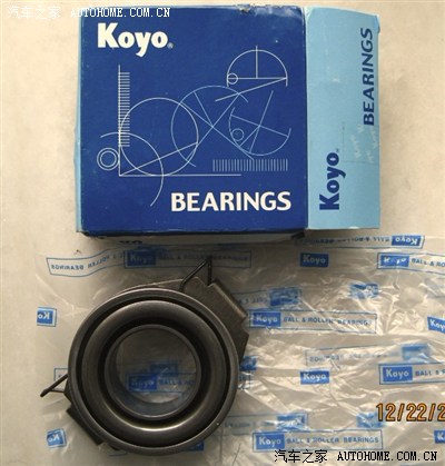

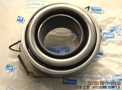

分离轴承:

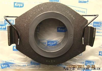

分离轴承背面:
正面:

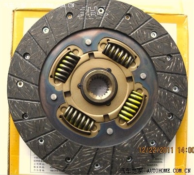

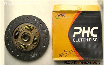

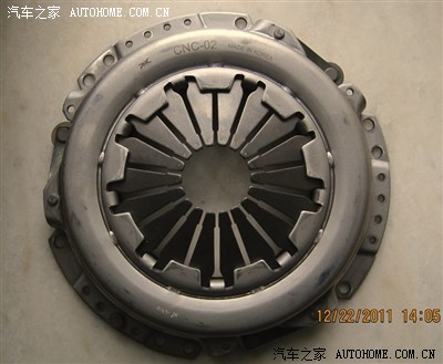

离合器压片:

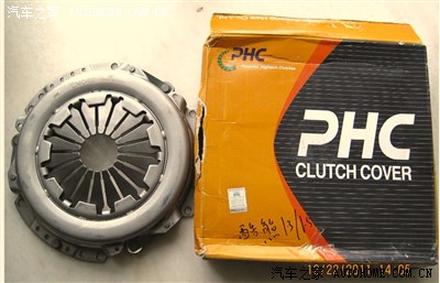

压盘:

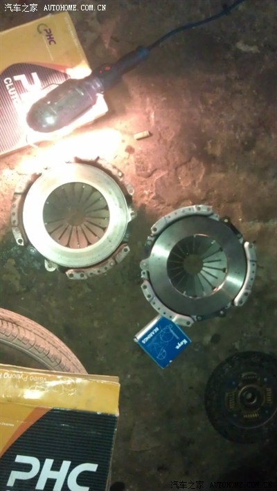

货到齐了

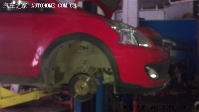

上架:

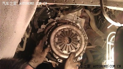

正在拆原车的离合器,牙箱已经抬下来了。

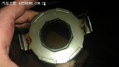

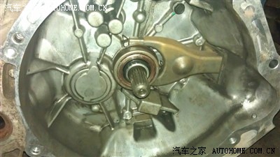

拆下来的牙箱,分离轴承已经有旷量,内圈已经松了:
新旧对比,其实还没怎么损伤,换它主要是让左脚轻松一下:
旧分离轴承的样子,是NRB的:
