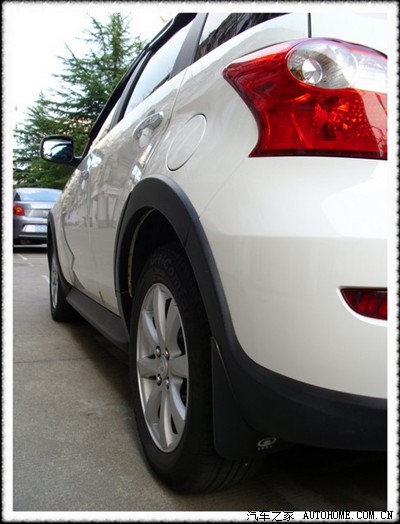

* 11款的16寸轮毂加低扁平率论坛,视觉效果出色,特别指出:11款后轮距比老款增加了15mm,目视效果比老款稳重,行使操控也应当优于老款。

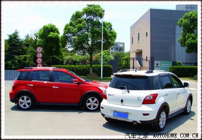

* 邻居的New POLO,价格是我两台FLORID的总和。
* New POLO空间劣势,FLORID外在做工劣势。
* 其实FLORID的空调噪音并不大,New POLO的空调噪音(压缩机+散热风扇)绝对盖過FLORID,这几天的真实对比感受。
* 推荐朋友买的1.3AMT FLORID,也露个相。

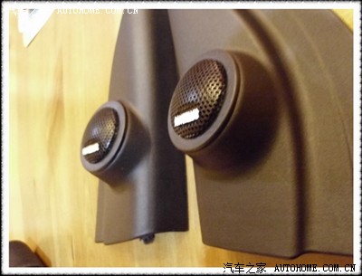

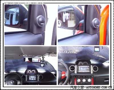

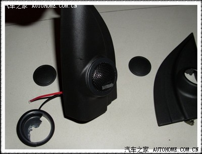

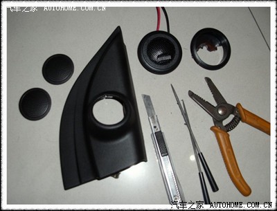

* 黑剑的丝膜高音,音质比原车球顶高音有所提升,高音表现比较通透。左下音响主机是科维T6 DVD导航一体机,右下是山寨无碟一体机.科维的音质表现很好,功率记得是60W*4,但是界面很山寨,系统整合差,操作系统运行速度慢,搜星速度慢;无碟机界面友好,系统整合性比较好,音质差强人意,无等响度控制功能,操作系统运行速度较快,搜星速度快。

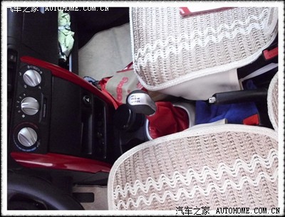

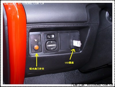

* 新增功能:(左上)电加热后视镜开关、电控真空暖水阀开关 (右上)电控真空暖水阀开关、标准USB插座 (左下)倒车影像中饮料瓶的位置 (右下)饮料瓶在车后的实际位置
(详细信息后面再介绍)

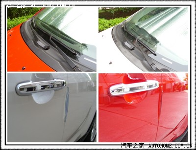

* (左上、右上)两车均贴龙膜; (左下、右下)两车换装双音蜗牛

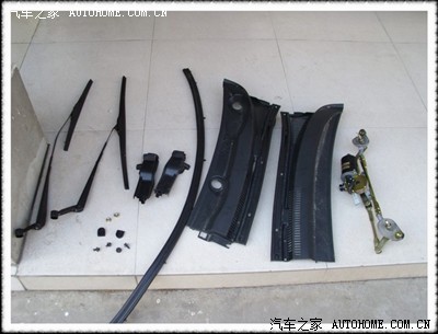

* 无骨雨刮和车门防撞贴

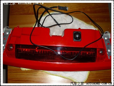

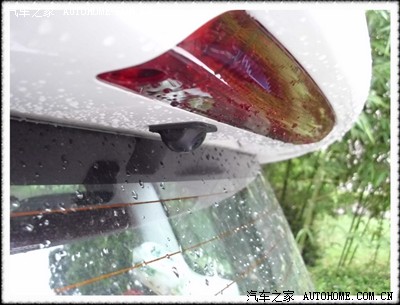

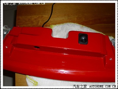

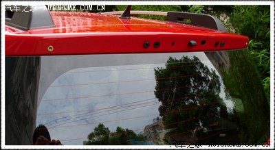

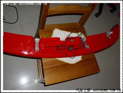

* 安装倒车影像摄像头,安装位置:后尾翼。优点:居高临下,视野清晰,栖身屋檐,不怕风雨。
* 走线
* 箭头处为:视频信号、电源、触发线走向,注意绝缘和静音。

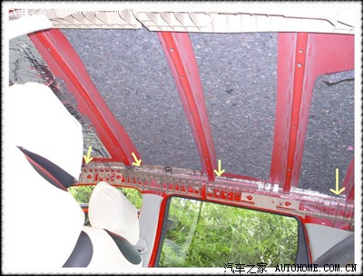

* 箭头处为:视频信号、电源、触发线走向,注意绝缘和静音。车顶前横梁处布有行车记录仪电源、视频线。FLORID的车顶横梁有4根,并贴有4块大面积机制隔音隔热棉,这是非常厚道的了。图片是非完成状态,实际上我优化了原车的隔音隔热性能。

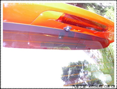

* 摄像头在车身的位置,这个位置很隐蔽,而且雨淋不到,雨天也不怕。并且从这个角度俯视,能观察到自己的后保险杠与后车的前保险杠的直观距离,对于泊车很有帮助。

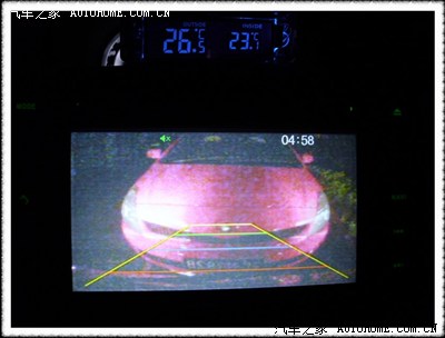

* 看看晚上效果,影像中后车保险杠在紅线位置。

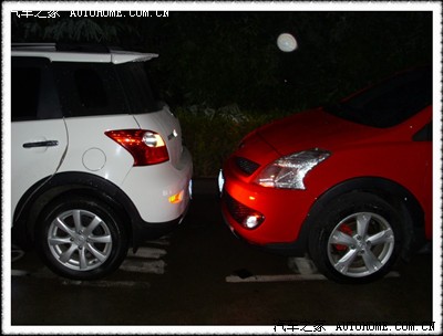

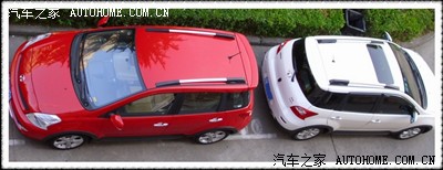

* 两车实际间隔距离。摄像头装在尾翼上最大的优势在于:1、倒车时与后障碍物的间隔距离非常直观,方便掌握。2、雨天不怕雨水模糊了倒车眼

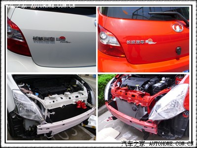

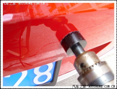

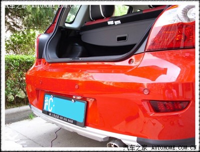

* 后保险杠开孔,安装倒车雷达; 图上裂纹是地面反光,幸好这不是桥面。

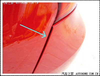

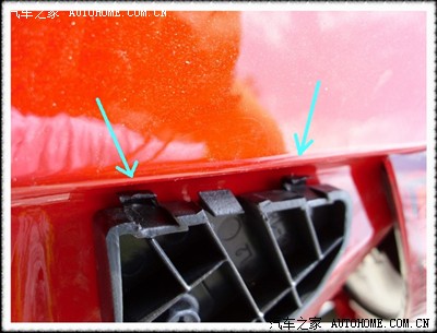

* 批评下长城,后保与车身缝隙太夸张,后保和卡槽都开脱了,根本卡不上,卡槽内飞边很严重。这个缺陷太不应该了,从装配到出厂,至少有三道检验工序吧,怎么楞是把缺陷留到客户手中了,长城不要学铁道部哦!魏总应该思考下怎样利用积极的方法提高装配品质,充分利用员工的智慧、怎样调动起员工的积极性和责任心,股权激励怎样?发行内部职工股?
* 后保卡槽粗糙,飞边我已经用刀片切除了。建议长城将后保上下两个卡槽连为一体,并增加若干卡齿。

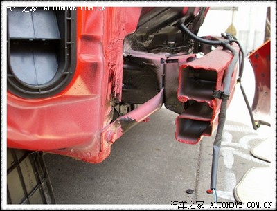

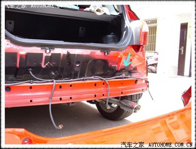

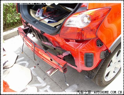

* 拆去后保的样子,防撞缓冲梁确实是少见的厚实

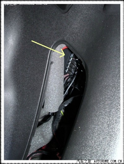

* 箭头所指的位置是一个空置的车身闷孔,倒车雷达传感器线束可由此穿入车内
* 防撞缓冲梁的截面,确实非常厚实!同级别车(A0级)属绝对厚实,至于你信不信,反正我是相信!

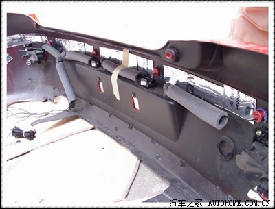

* 后保内侧,雷达传感器已安装,线束已整理。
* 线束穿過车身闷孔,用热熔浇封堵空隙
* 雷达电源连接至倒车灯电源,褐色的线头是为倒车影像触发预留的。
* 雷达传感器颜色是自己喷的,还是能看出色差。

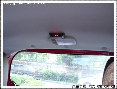

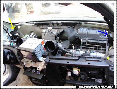

* 雷达显示屏安装于后阅读灯前方,线束是和倒车摄像头线束同时布置的。
* 雷达主机安装于后翼子板空腔内,不占空间。线束杂乱,注意静音、绝缘防护。

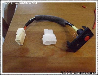

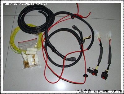

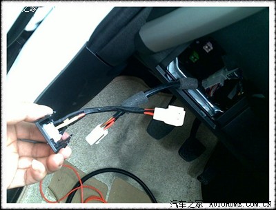

* 制作电控真空暖水阀线束及开关总成。用波纹管做好绝缘防护,淘宝价2元/米
* 控制开关

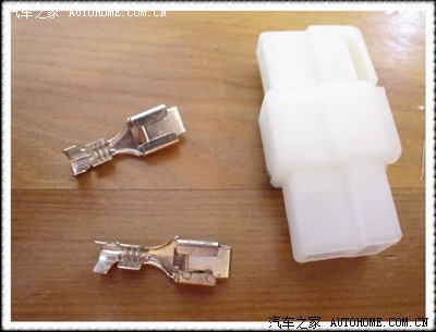

* 接插件,做工比较普通,但是很便宜

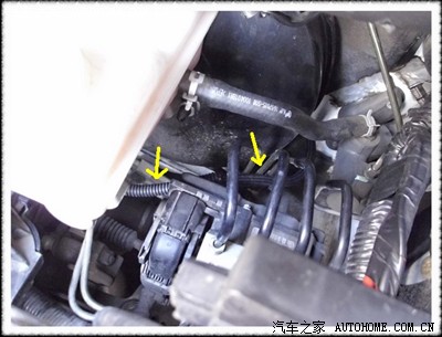

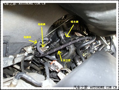

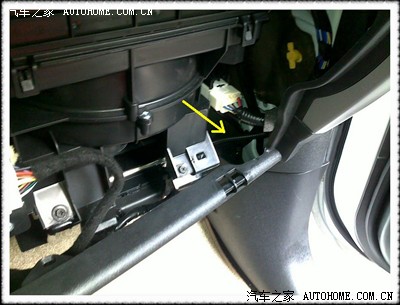

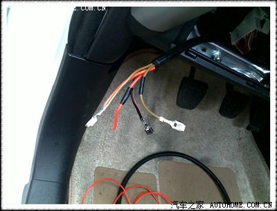

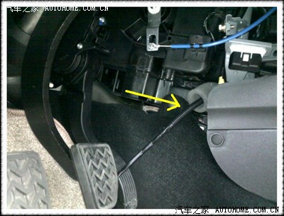

* 网购的雪佛兰暖水阀,安装需要特别“给力”,真空取自制动助力泵真空管。电磁阀和真空管是用桑塔纳的,淘宝价25元/个,不算太贵。电源走单线,负极直接在离合器油管支架固定螺母搭铁。
* 箭头处为电磁阀电源线束走向,从离合器总泵与制动助力泵中间进入车内(需钻孔)
  暖水阀似乎有那么些效果,但是应注意阀门本体、各管路不得有干涉。

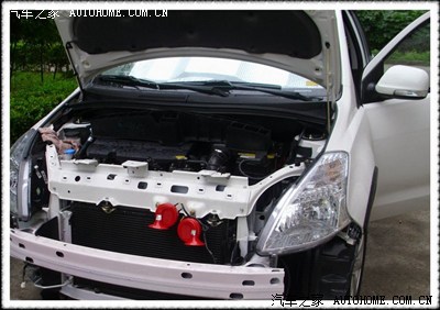

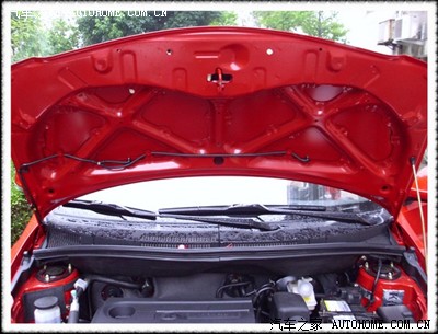

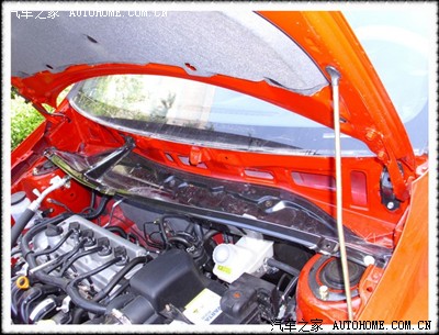

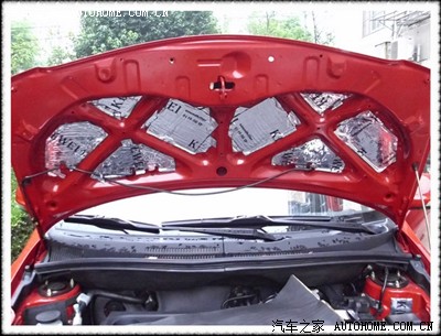

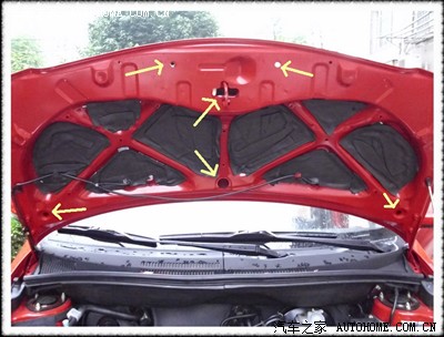

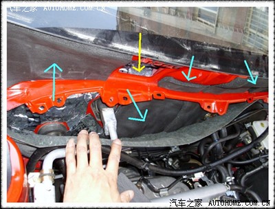

* 引擎盖折腾
* 先粘贴丁基橡胶阻尼垫
* 再粘贴吸音棉,箭头处灌入发泡剂。(因操作过程中突下暴雨,最后原车吸音棉安装没拍照)
* U形槽折腾
* 能贴多少尽量贴吧,先阻尼垫后吸音棉

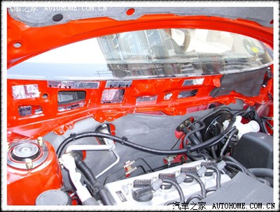

* 留一个孔给外循环进风用,其余全堵了。引擎仓前围板(防火墙)尽可能的用阻尼垫和吸音棉全面覆盖。
* 披水板和前围盖板也不忘

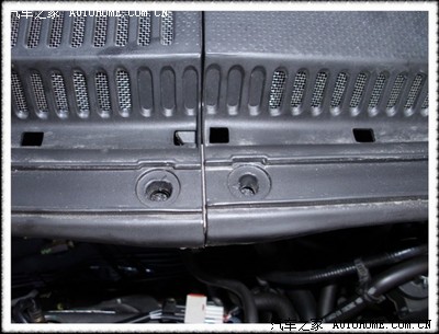

* 引擎仓雨天进水?其实很容易,只要将两块披水板连接处用上神奇的3M。其实进水也无所谓,我也是顺手。

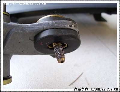

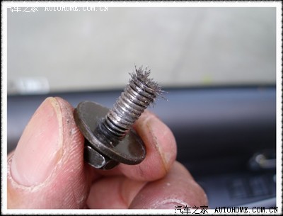

* 长城应当引起注意!我三台车(还有弟弟的M2)均发现多处螺丝烂牙,一个小小的螺丝钉显现长城多重管理问题。应从根本上杜绝此类低级问题,而不是草率地找当事操作工问责!
* 雨刮电机总成支架,烂了。

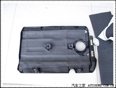

* 引擎装饰盖,让它多吸收一些电磁喷嘴的噪音吧

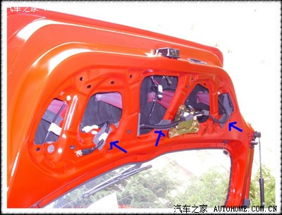

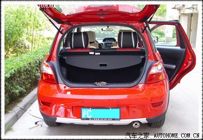

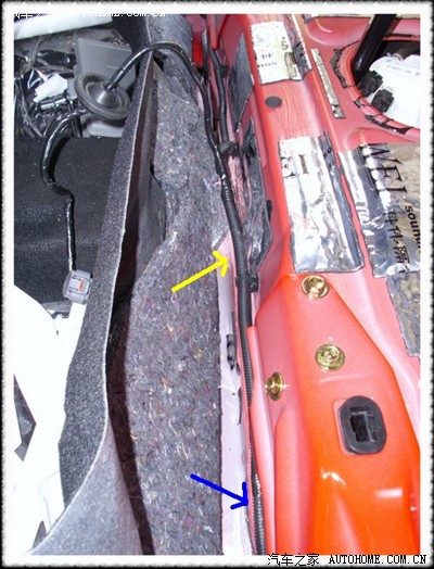

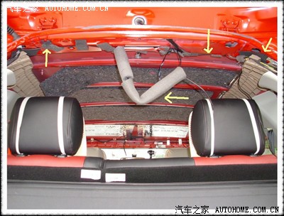

* 尾门隔音处理下,线束有与车身干涉现象(箭头处),容易产生异响,用海绵做下静音处理。另:尾门锁定杆位置调整不够细致,导致尾门关闭不太顺畅,长城注意。

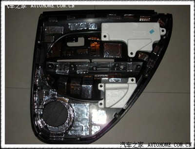

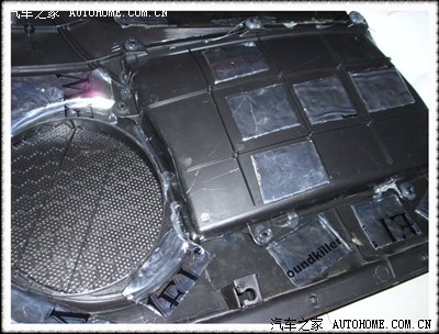

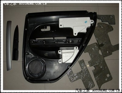

* 车门饰板,原厂吸音棉面积很大,比合资大厂都要厚道,长城,你太老实了。你应该把外表做的更出色,这些内在的东西,没人会懂也没人关心! 这是中国目前的特色。
* 我是老实人,我喜欢内在一些

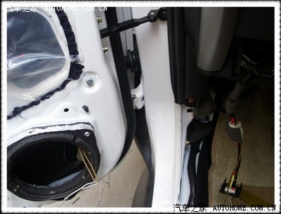

* 车门组合部件结合处用热熔胶固定,防止异响

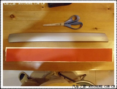

* LP的车子,个性化些,我自己的就算了。淘宝买的红色PU革,1平米才10块多,蒙上车门点缀下。

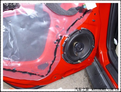

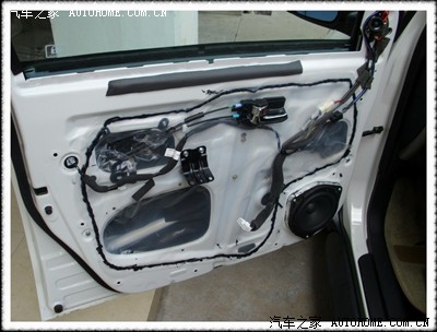

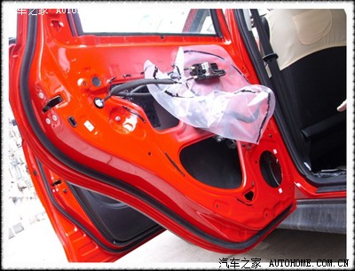

* 车门折腾,还是阻尼垫 + 吸音棉,车门外板和车门内板都要贴,顺便注意各类线束了拉索,有无干涉。否则容易产生异响。

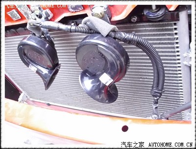

* 白色FLORID全车喇叭都换了,很实惠的银笛车用喇叭,上海老牌子,70后的应当了解。

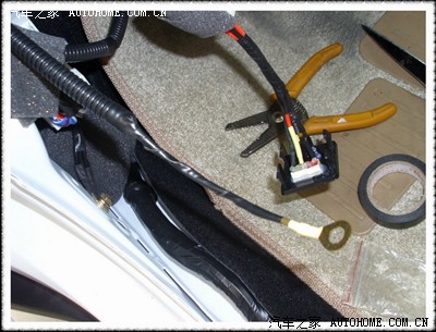

* 自己布线,还是要注意绝缘和静音问题。
* 多重热收缩套管防护,绝缘应该没问题。

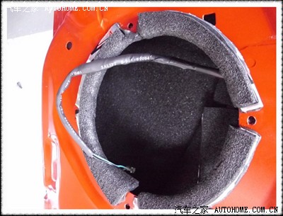

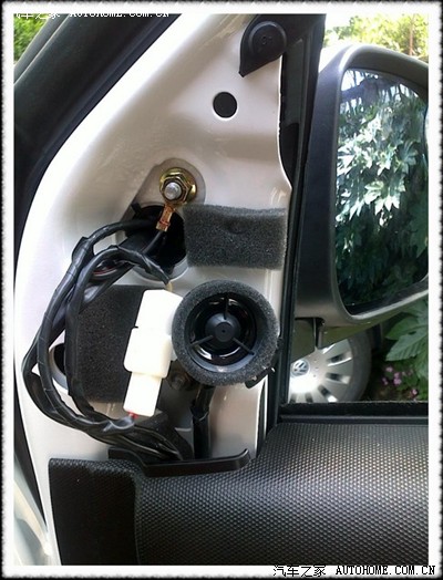

* 红色FLORID只更换后门喇叭,反正LP对音质没啥太大的感觉。
* 直接装了,用喇叭垫圈会发霉。

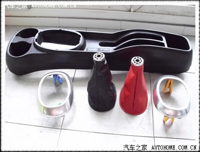

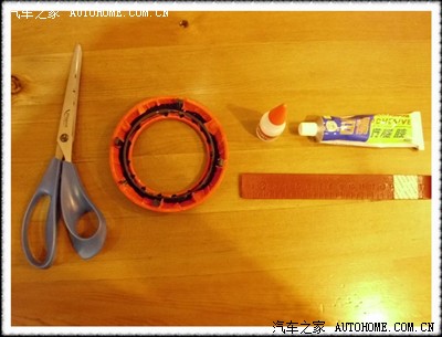

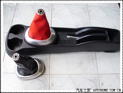

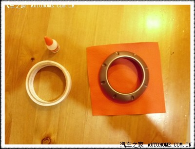

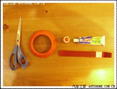

* 空调装饰圈,包皮!
* 圆弧面很难处理
* 凑合凑合,手感不错

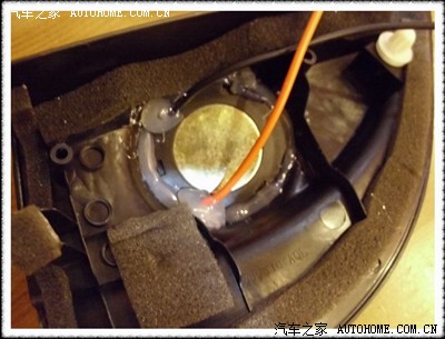

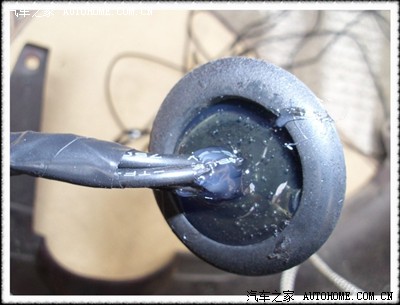

* 网购的黑剑高音头,实惠,性价比很高。

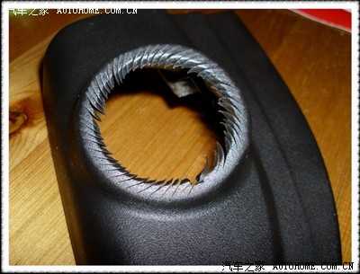

* 暴力改装,扩孔!
* 热熔胶的作用很广泛
* 安装好了效果還不错

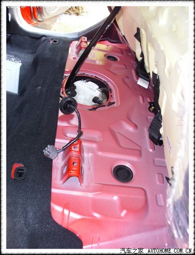

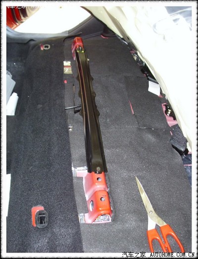

* 燃油泵噪音太明显? 撑起你的后座吧

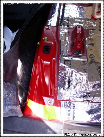

* 还是那一套,先阻尼后吸音
* 长城太老实,乘员舱内的线束都用波纹管防护(箭头处),可惜买车的不吃这一套。
* 吸音棉,看到黑色的横梁了嗎?长城给我太多惊叹!它太老实忠厚了!!还有很多车身加强的地方,可惜我没图片记录下。

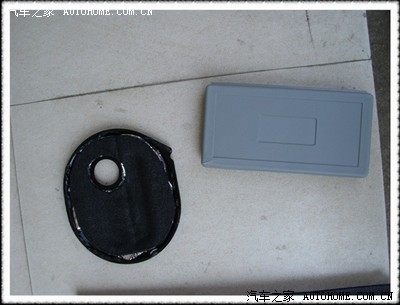

* 黑色的椭圆盖子是燃油泵车身盖板,阻尼 + 吸音!

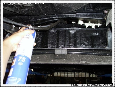

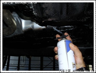

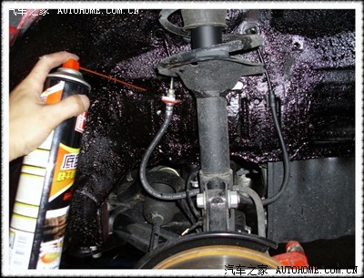

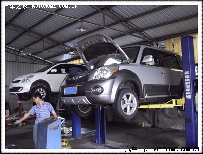

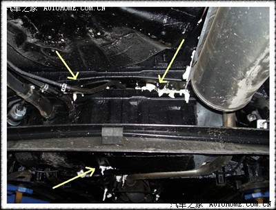

* 底盘防护(装甲),箭头处为充填发泡剂,主要是燃油箱与车身間的间隙填充,目的是衰减燃油泵的噪音。FLORID使用的燃油箱为铁质油箱,在油箱表面粘贴阻尼垫也能降低燃油泵工作时对外界产生的噪音。
* 大面积平整钢板上粘贴丁基橡胶,然后再喷装甲。喷装甲时,底盘工艺孔周围和多层钢板拼合处(如车身纵梁下方)应特别照顾下(注意别堵了纵梁排水孔)

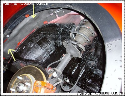

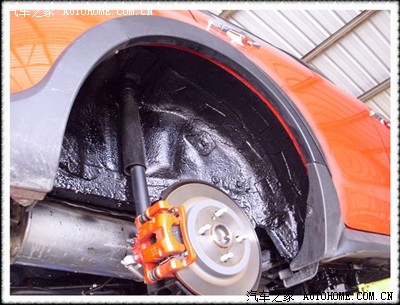

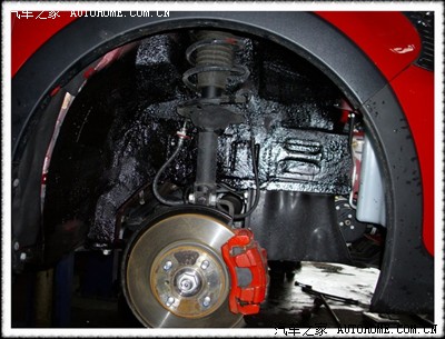

* 前轮毂内防护(装甲)
* 顺便优化路噪,靠近乘员舱附近轮毂内粘贴 阻尼垫 + 吸音棉
* 整个底盘喷了我12瓶保锡利

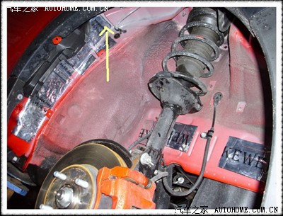

* 前翼子板内,位置不好操作,能贴多少是多少

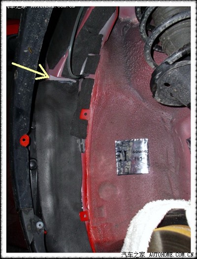

* 注意别把排水孔堵了(箭头处)
* 注意别把排水孔堵了(箭头处)

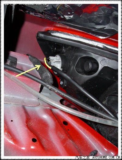

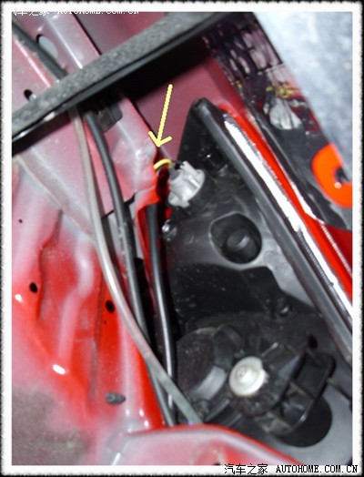

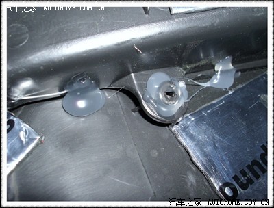

* 发现转向灯线束与车身钢板边缘有干涉现象
* 处理下,线束绝缘要绝对保证。在百度中搜索“汽车自燃”,看看哪家汽车自燃出现率最多,能悟出什么来麽?线束防护是非常重要滴!

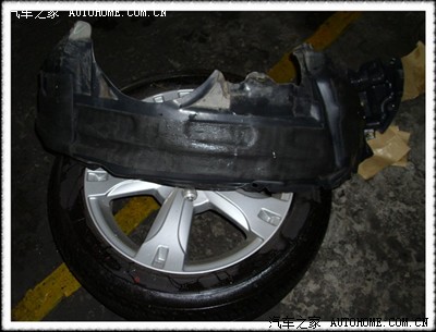

* 轮罩也要做隔音

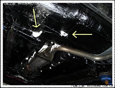

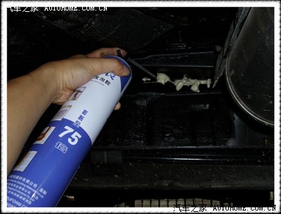

* 发泡剂
* 发泡剂
* 发泡剂,作用还是很明显的,注意高温附近勿直接使用

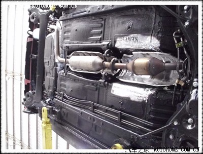

* 注意燃油箱,贴了阻尼垫又喷了装甲,排气管就免了。
* 燃油箱,顺序有点乱

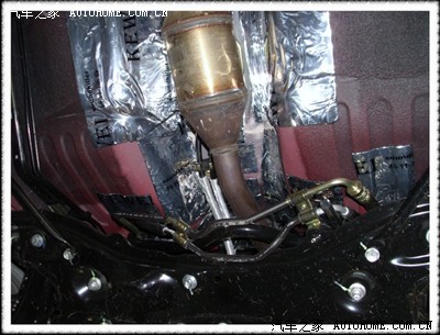

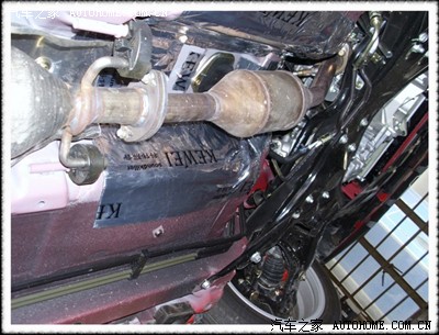

* 三元催化这里温度很高,黑色的装甲不利于热的反辐射
* 三元催化这里温度很高,黑色的装甲不利于热的反辐射。热量尽可能少的传入车内

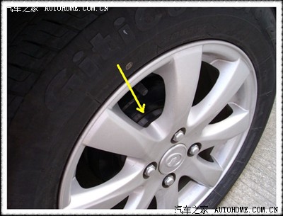

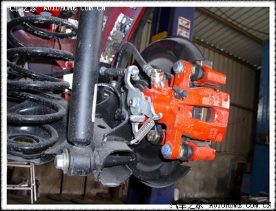

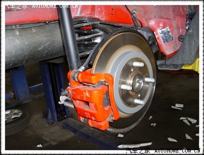

* 视觉效果很好,不过制动力可能没鼓式的大。

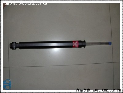

* 顺带説一句,白色炫丽的后减震阻尼桶换装为KYB了,紅车没有换装,感觉各有特色,原车的阻尼桶也不错,虽然比较直接但是很有驾驶欲。
* KYB,白车后阻尼桶,舒适性是有提高。

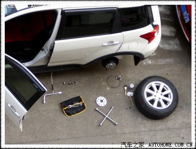

* 垫宽法兰,定制的,加宽18mm每个。
* 这个法兰是比较虚荣的改装,改后炫丽看上去更敦实。

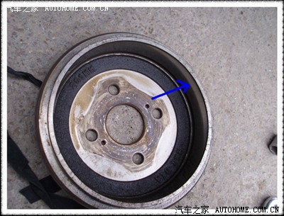

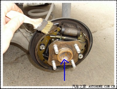

* 顺便清理下刹车,扫去灰尘,并用干净的抹布擦去摩擦片表面的灰尘。箭头处生锈了?没事,抹点润滑油就防锈了。
* 轮毂内同样清理,注意摩擦面不能沾上一点点油污,哪怕是手上的汗液。刹车响?清理后您再试试?

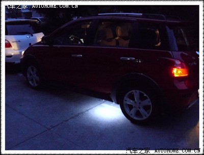

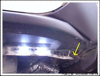

* 后轮照地灯,采用廉价的日间行车灯,方便夜间小区内行使、泊车能从后视镜中观察到后轮与马路牙子之间的距离间隔。注意线束防护。电源引自拍照灯。
* 效果

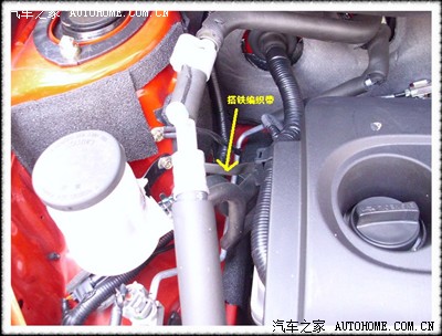

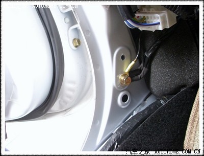

* 引擎本体与车身搭铁,强化下。

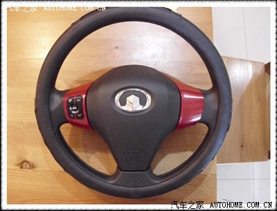

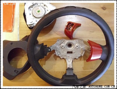

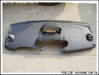

* 铸铝骨架的方向盘哦,你见过铁片骨架的方向盘麽?不管你见没见过,反正我是见过,但不是长城。

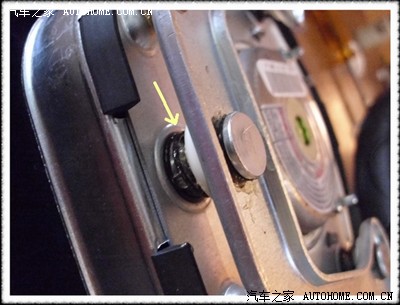

* 气囊总成的喇叭按钮导轨,涂点润滑油,按喇叭的手感会很顺。

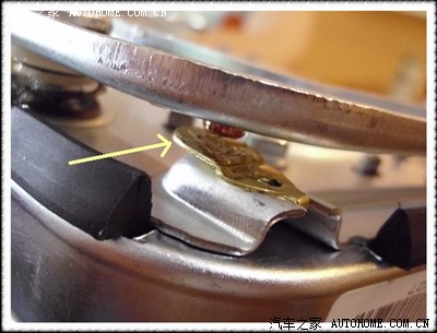

* 喇叭按钮触点,抹少许润滑油,防触点氧化,实践证明,按喇叭的手感非常顺,无论单按还是连按或是抖按,都非常得心应手!

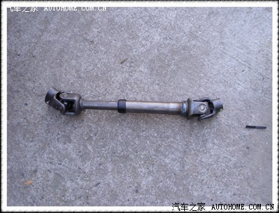

* 方向盘管柱梅花轴,实际是锥形的,抹点润滑油方便下次方向盘的卸载

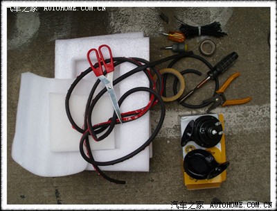

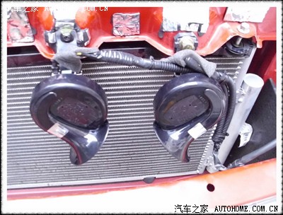

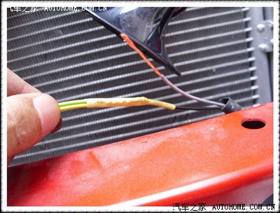

* 蜗牛双音,我这是被逼的!
* 赛歌蜗牛,白车换装的是无触点电子型,这款是有白金触点的。
* 线束是很要紧的!

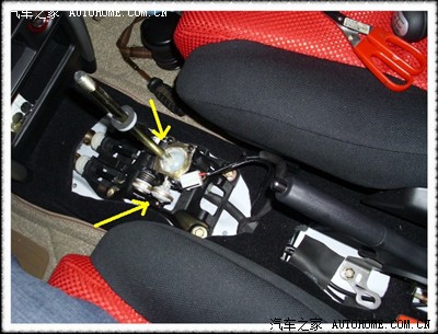

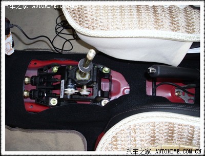

* 排挡连杆,在箭头处抹点润滑油吧
* 和白车有些不同

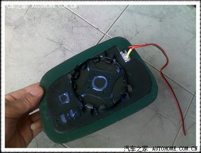

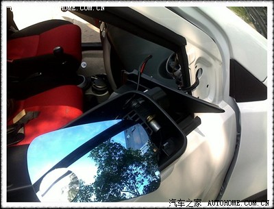

* 换电加热后视镜
* 镜片
* 拆
* 负极偷懒,搭铁了

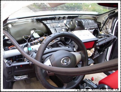

* 车内走线
* 车内走线

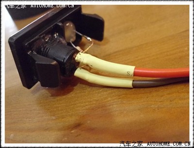

* 制作接头,电源引自点烟器

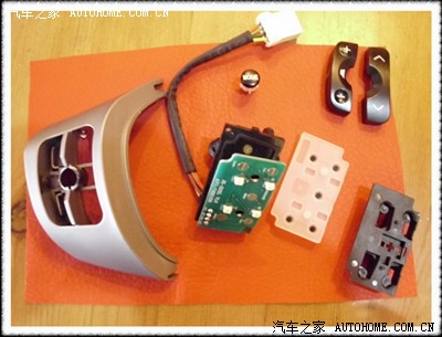

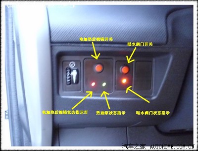

* 开关总成,附带燃油泵状态指示灯
* 电加热后视镜车内搭铁(黄色的那根)

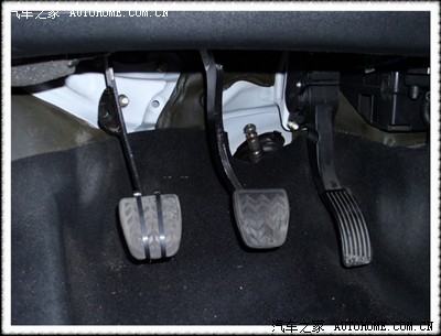

* 离合踏板的橡胶套老是掉,用扎带扎紧,哼哼!!

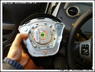

* 气囊,参观下,奥托立夫的

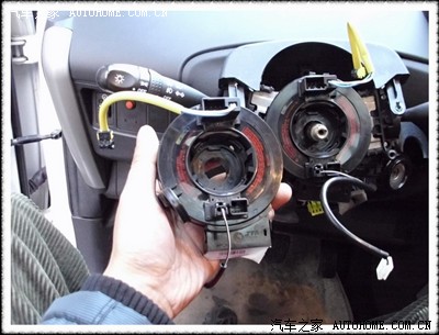

* 气囊游丝,做工相当上乘,内含8枚滚柱,比部分10多万的车都用心。

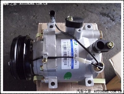

* 空调压缩机,南京奥特加,没事换着玩。
* 旋转式漩涡泵,效果很好,主要是动力影像没那么明显,噪音几乎没有,仅是散热风扇工作时的噪音。

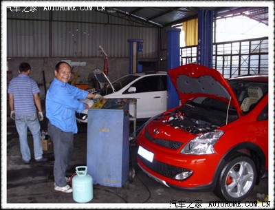

* 回收R134a

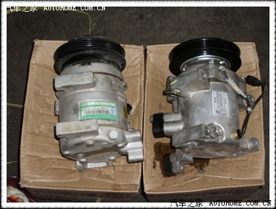

* 原车的压缩机,有两家配套厂商。左:上海三电贝洱的斜板式活塞泵,一汽大众和上海大众是它在国内的最大客户,活塞泵噪音太厉害! 右:重庆建设精机的旋叶式叶片泵,小日本的最愛,噪音小很多。
* 抽真空,加注R134a

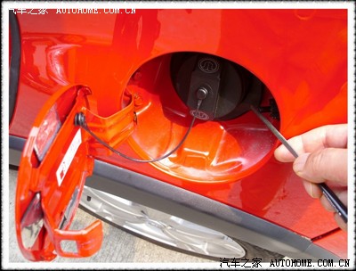

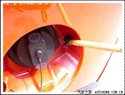

* 前天去加油,红车的油箱盖很难打开,也不好关闭。如果用蛮力,容易损坏油箱盖锁止机构。所以折腾下:用锉刀把锁扣孔边缘打磨光滑些,去掉快口。
* 用锉刀把锁舌端面轻轻打磨出斜面,注意别碰坏车身油漆,最好在锉刀与车身之间垫快绒布。
* 用毛笔在锁扣表面涂上润滑油脂
* 锁舌周围也要涂。 OK!现在油箱盖无论开启還是关闭都非常顺畅。 长城注意下哦,这应是你份内的事。

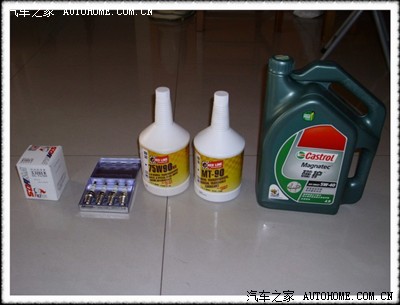

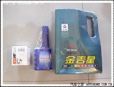

* 长城的半合成用着也不错

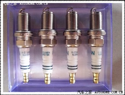

* 红车用的网购的铱金,白车用的是BOSCH白金,车买回来就换了
* MT90,貌似换档柔和些,另外,冬季冷机换档手感也很好。
