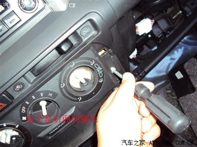

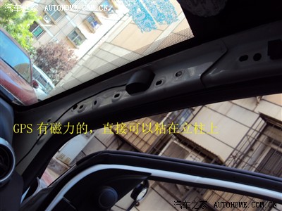

在坛子里潜水好久了,看了很多炫友安装导航一体机的帖子,受毒很深,给自己的爱车加装倍儿实用还倍儿有面子的导航一体机也提上了日程,于是在网上狂搜数日,终于如愿以偿,本着自己动手丰衣足食的精神,除了机器及配件网上购买以外,所有安装过程均为本人个人完成,没有求助朋友帮忙,呵呵,整个过程痛苦并快乐着,好在我买的是炫丽专用一体机,不像有些炫友要改线、改面板等等。
现在先把硬件安装过程和盘托出,希望喜欢的朋友多多支持,帮我顶起来,感谢啦!

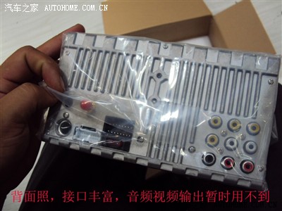

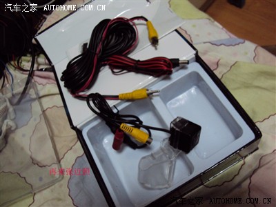

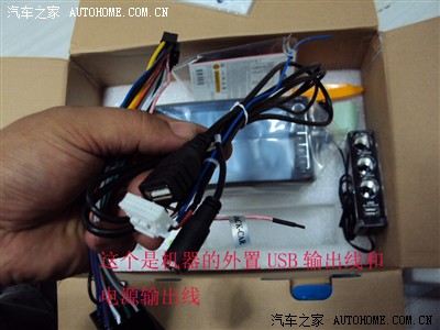

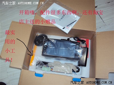

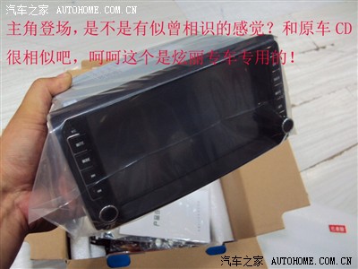

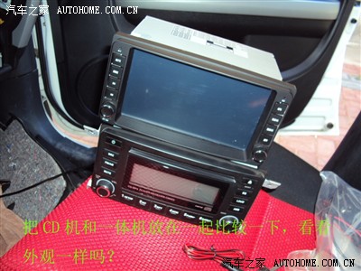

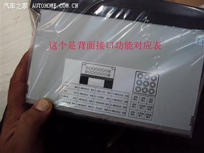

第一篇 炫丽加装一体机——收货

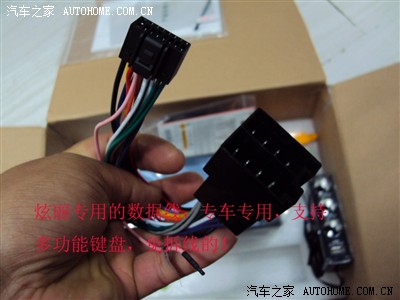

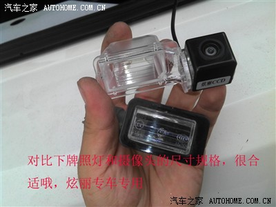

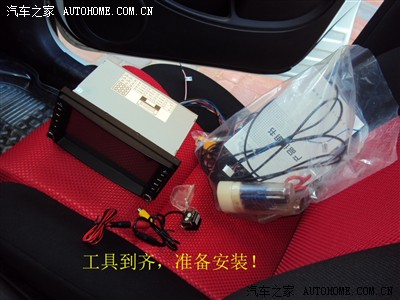

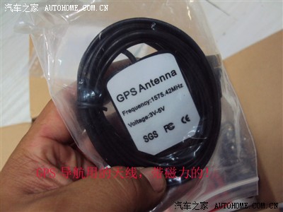

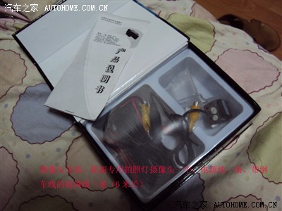

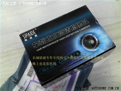

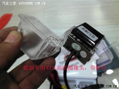

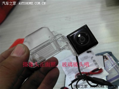

一体机和摄像头是我分别选购的,都是炫丽专用的

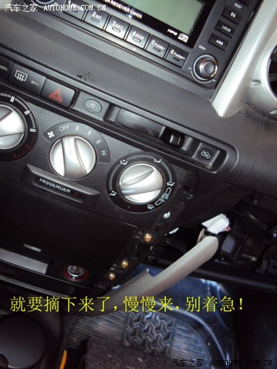

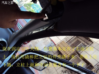

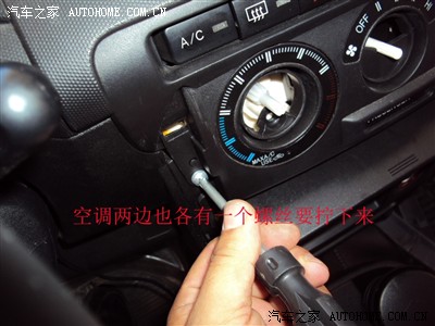

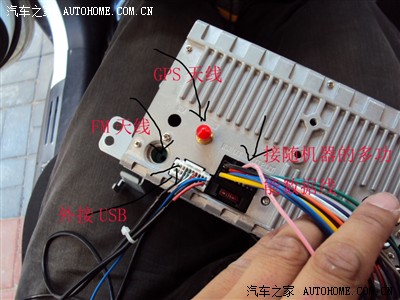

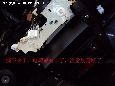

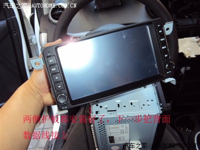

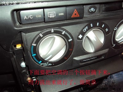

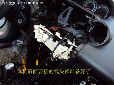

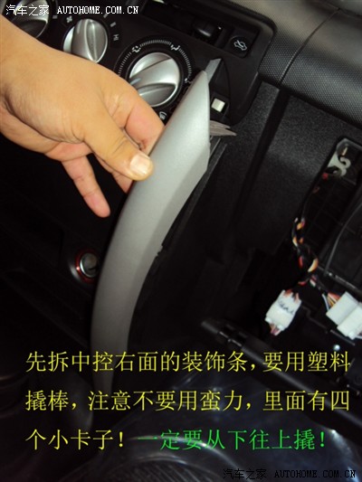

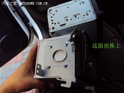

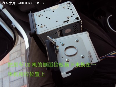

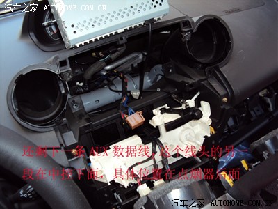

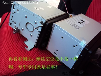

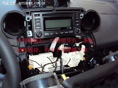

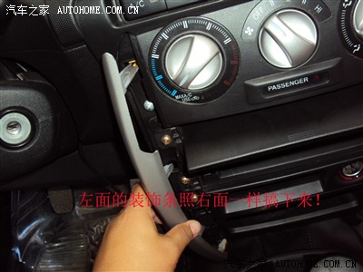

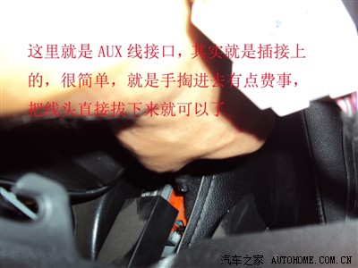

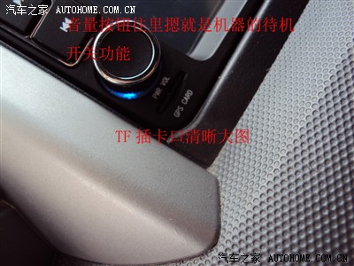

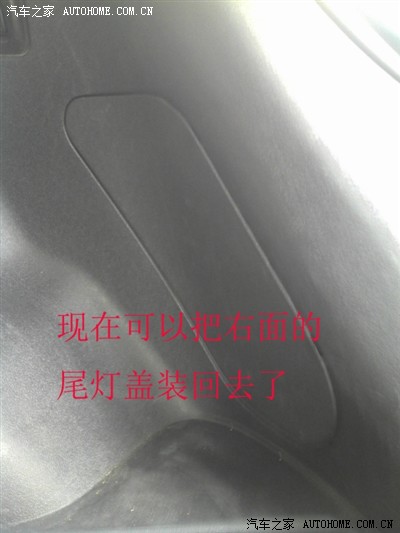

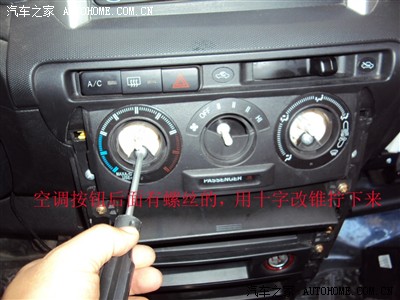

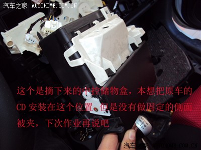

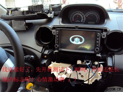

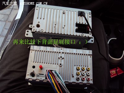

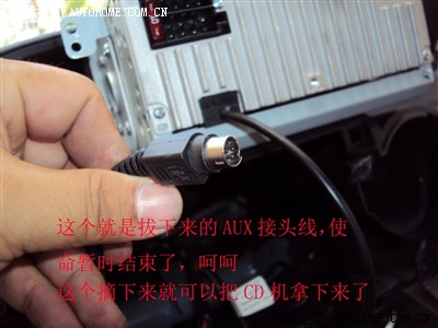

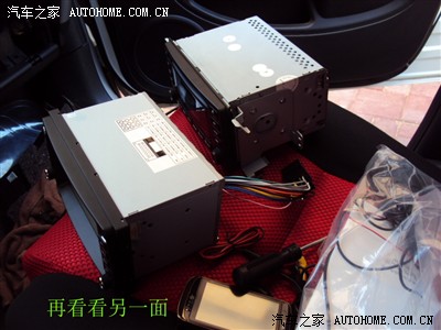

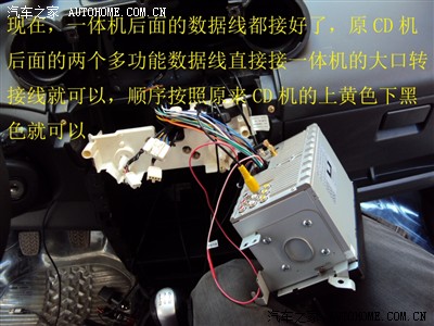

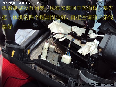

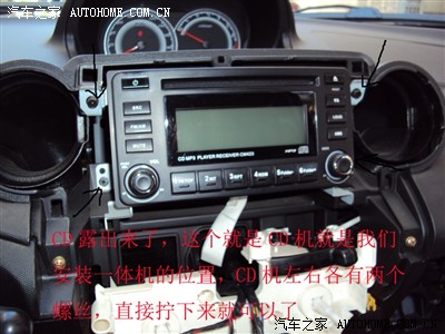

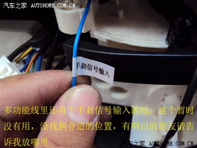

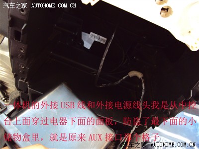

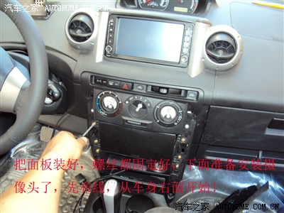

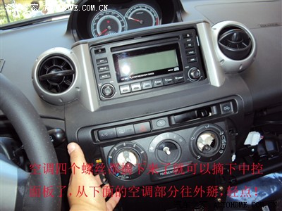

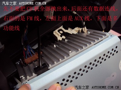

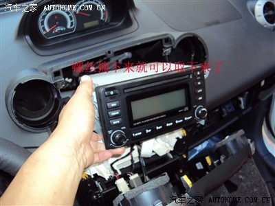

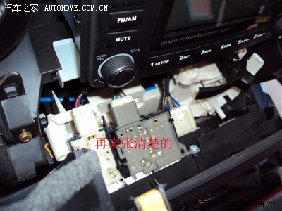

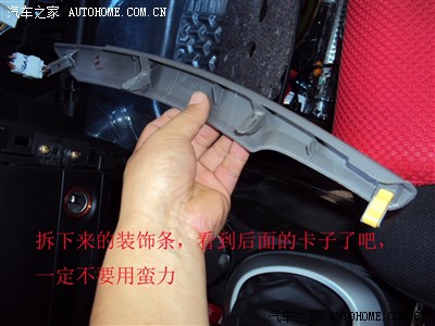

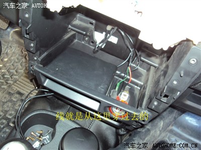

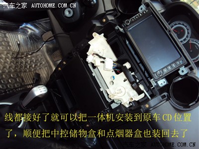

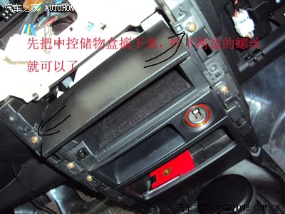

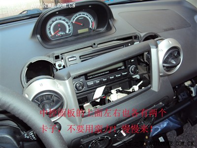

第二篇 炫丽加装一体机——安装一体机

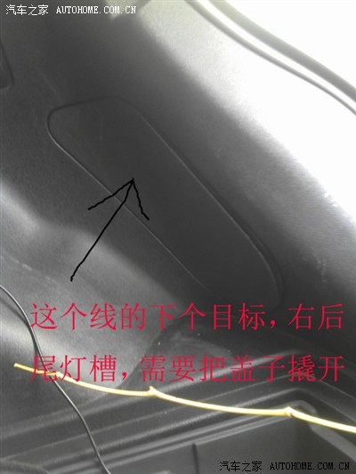

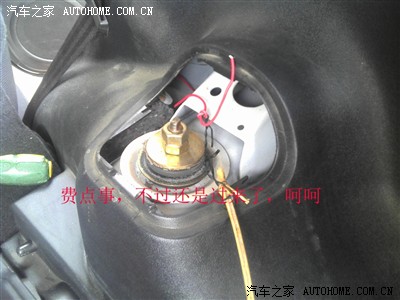

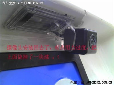

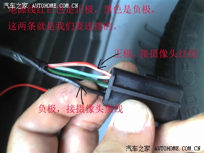

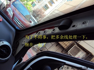

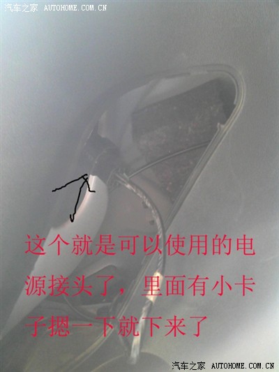

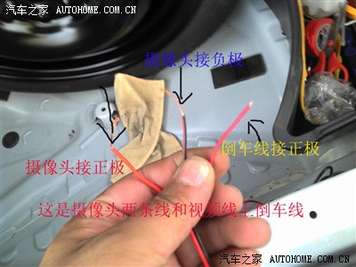

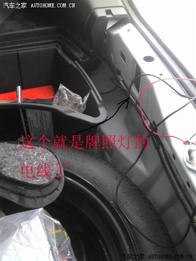

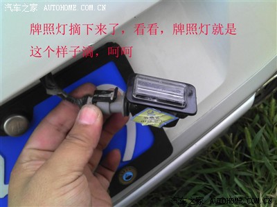

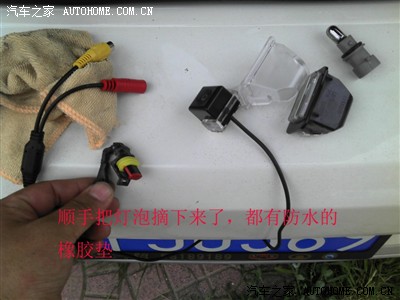

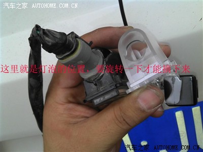

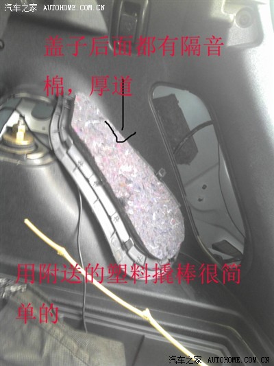

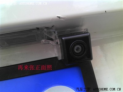

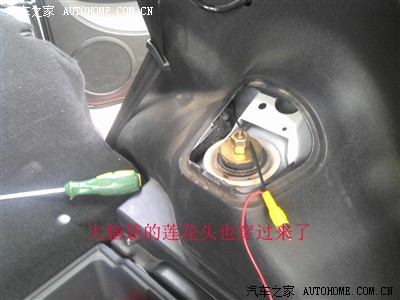

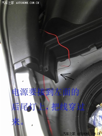

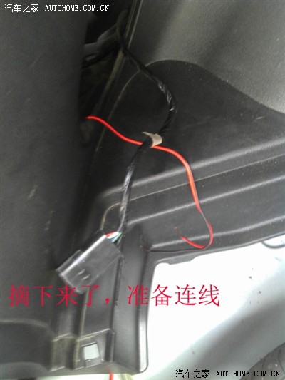

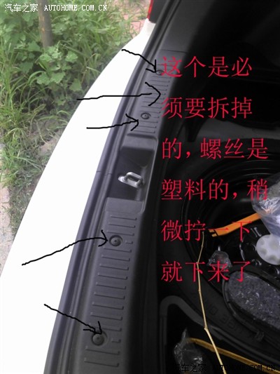

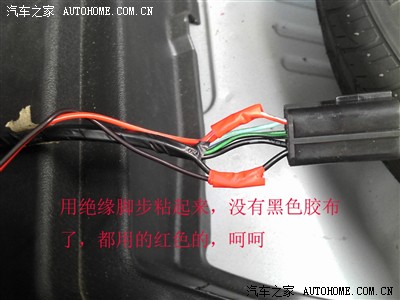

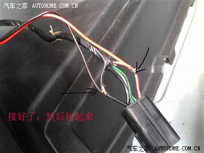

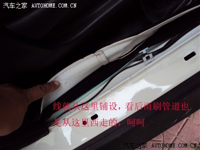

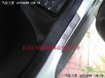

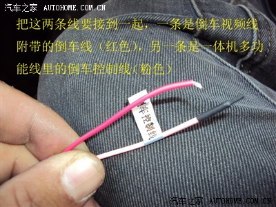

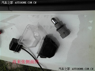

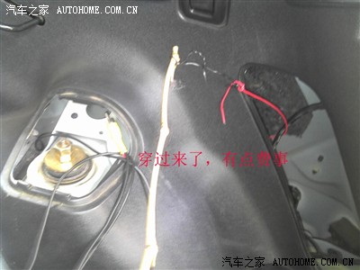

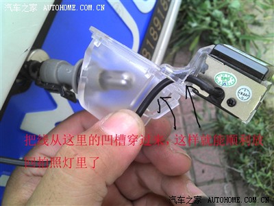

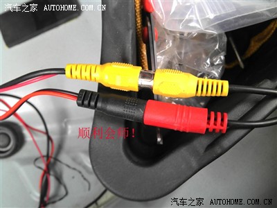

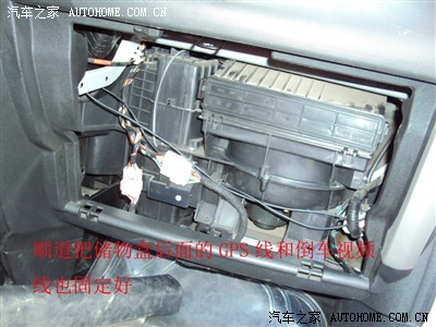

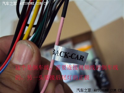

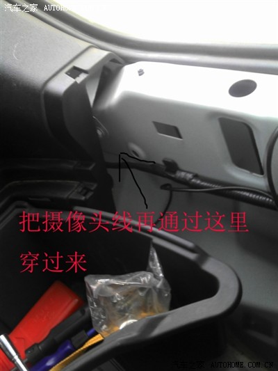

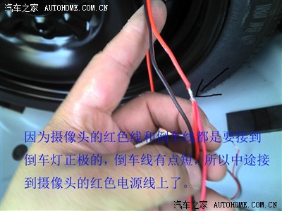

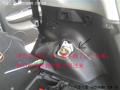

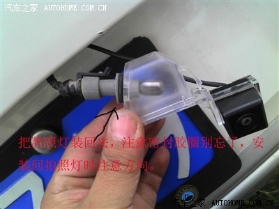

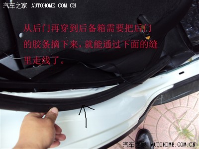

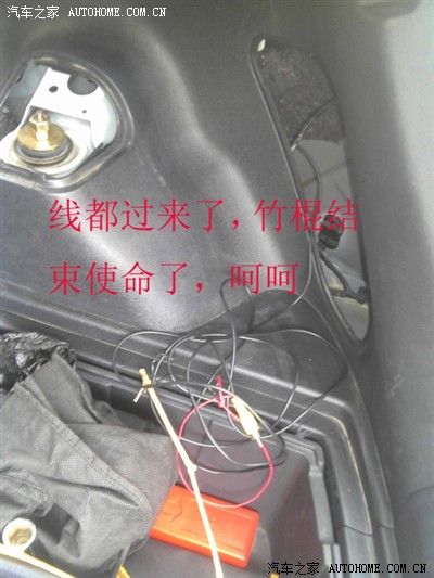

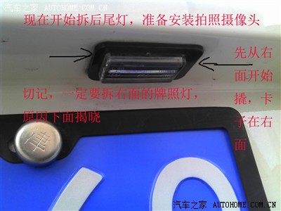

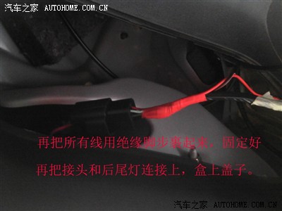

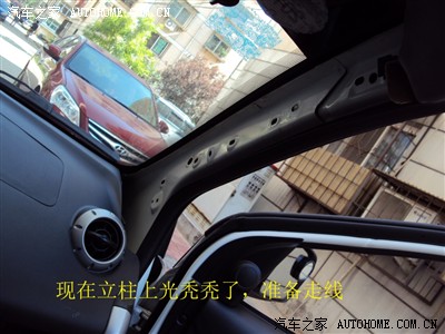

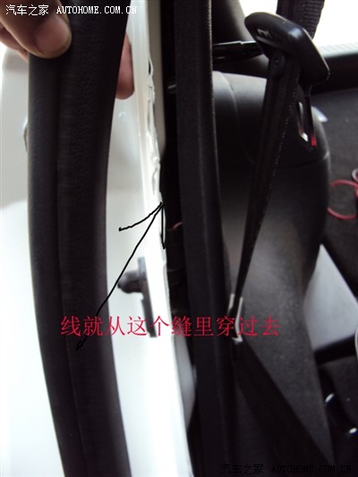

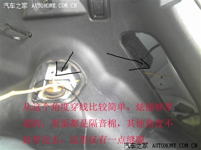

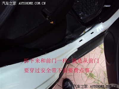

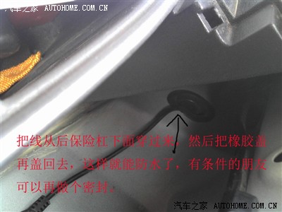

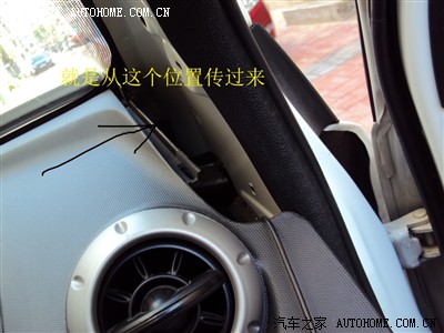

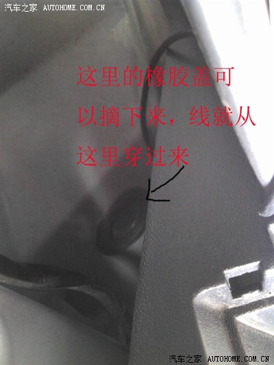

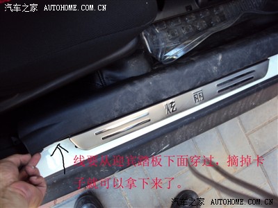

第三篇 炫丽加装一体机——倒车可视及摄像头布线
倒车布线走的是炫丽右侧,上篇里的倒车视频线经过副驾驶储物盒后面,然后穿过右侧前立柱下面再到右前门迎宾踏板下面。

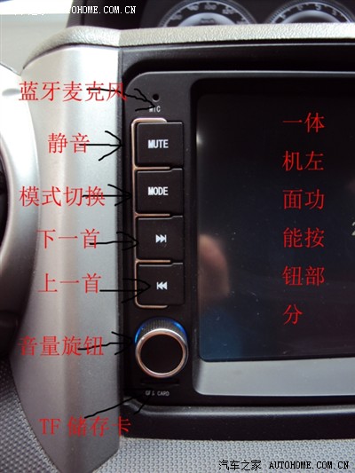

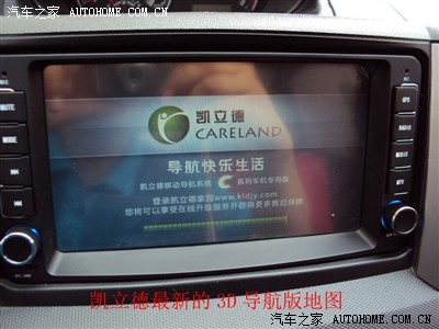

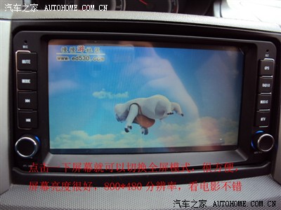

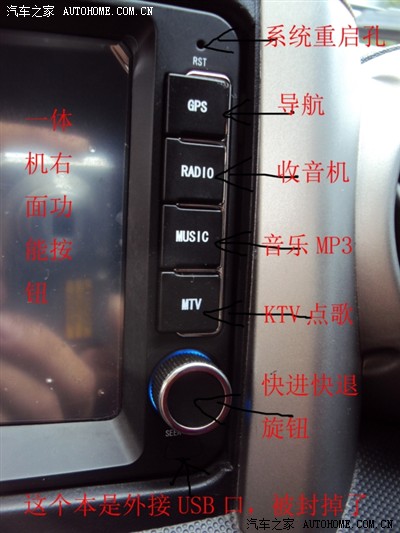

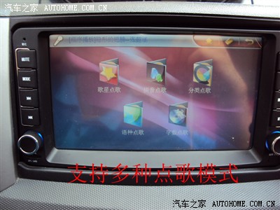

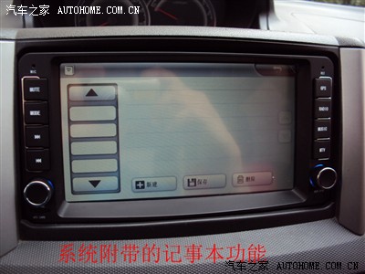

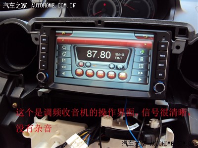

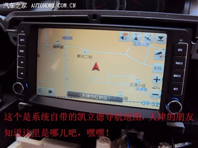

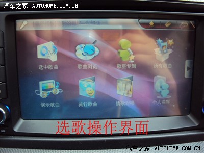

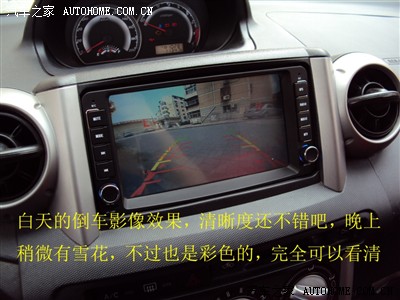

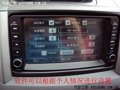

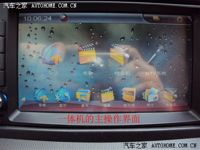

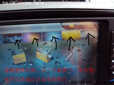

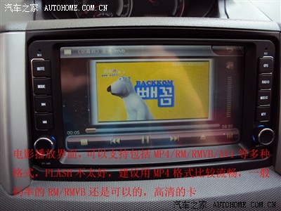

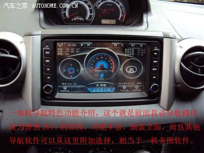

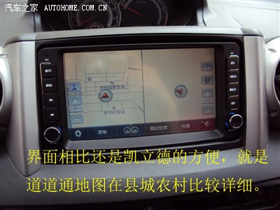

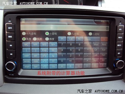

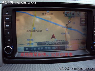

第四篇 炫丽加装一体机——机器使用感受

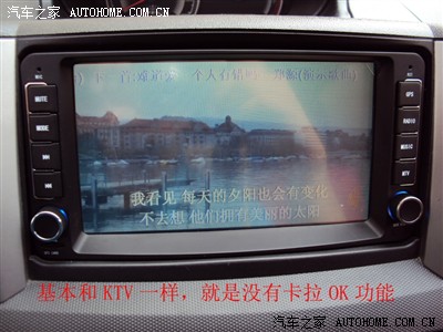

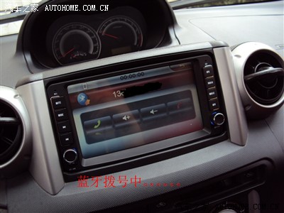

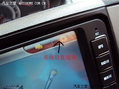

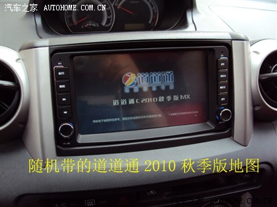

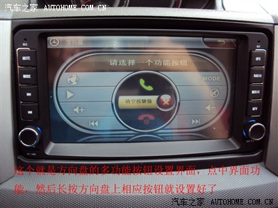

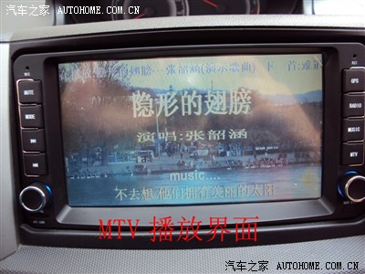

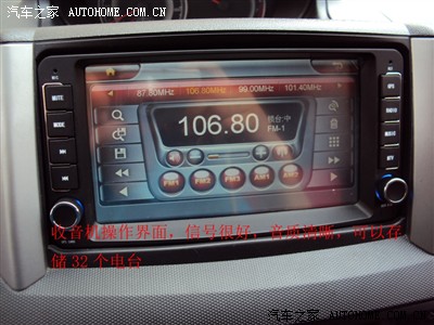

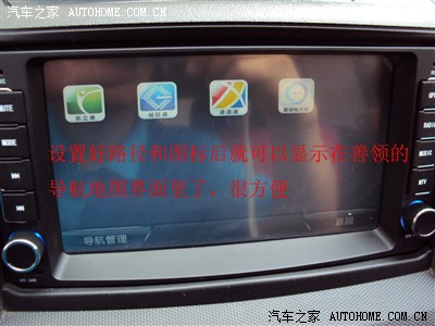

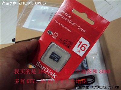

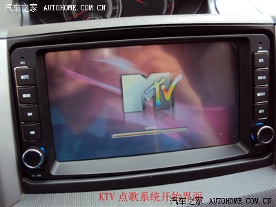

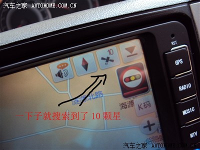

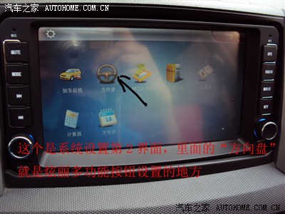

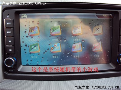

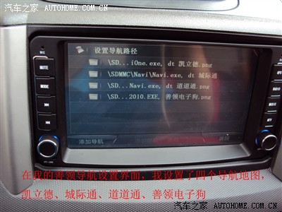

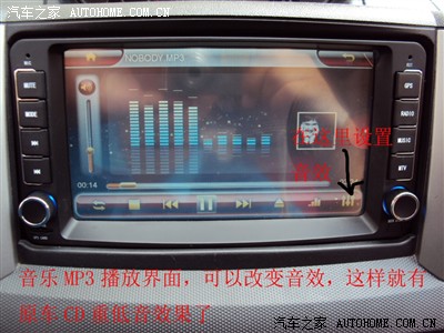

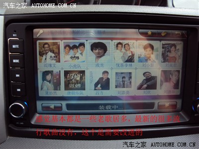

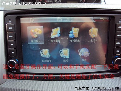

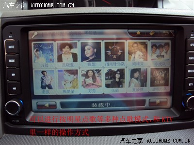

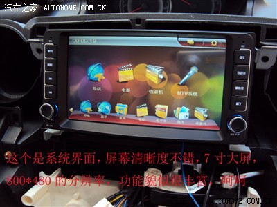

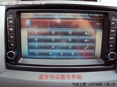

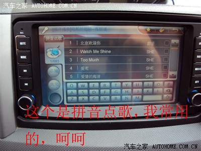

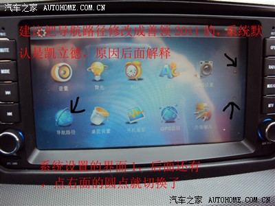

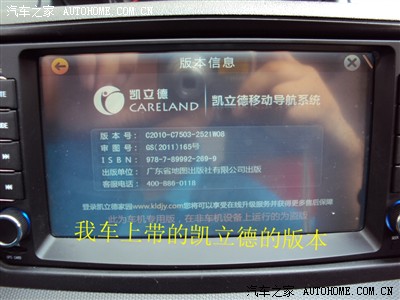

硬件系统已经完全可以使用了,其实我试用这一段时间感觉效果相当的不错,倒车可视的反应速度也很快,大概1秒左右,因为我买的是16G卡,内置了3个地图(凯立德3D、道道通2010秋季版、城际通)以及电子狗,还有善领电子狗2011版,另外还内置了3000多首KTV歌曲,导航反应速度也很快,一般至少都能固定到9-11颗星,音响效果也不错,和原来的CD音质比,没有感觉差别多少,机器播放一般码率的RM文件没有问题,高码率要卡些,FLASH文件支持不太好,有点挑,估计是软件问题。机器还带方向盘学习功能,因为我的小炫是CROSS版的,有多功能按键,经过学习,就完全兼容了。暂时还没有发现什么问题,自我感觉良好,升级成功!欢迎炫友交流!

2、炫丽专用CCD牌照灯摄像头+快递=120元
