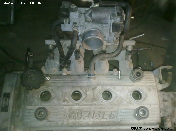

GW413EF

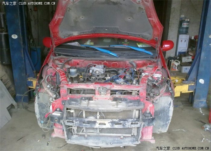

保险杠拿掉,没有鼻子嘴巴了
防撞梁还真结实,长城蛮厚道的

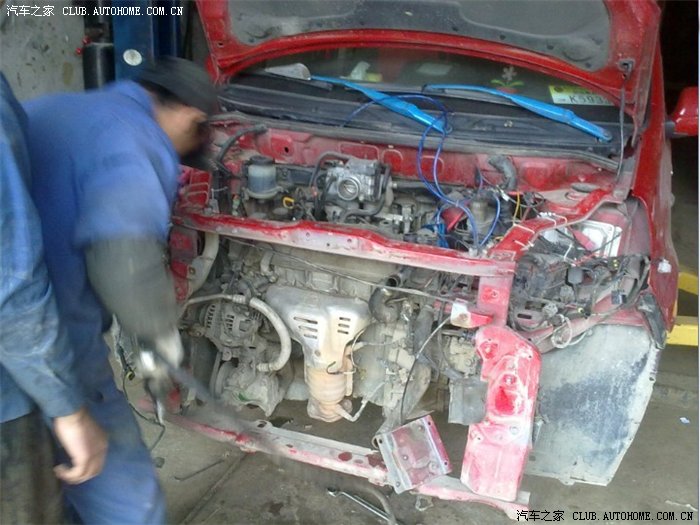

准备把防撞梁拿掉
拿掉防撞梁,正在卸水箱 卸水箱前当然要把防冻液放出来啦
水箱,空调散热器都拿掉了
因为师傅说发动机要从前边吊出来,所以龙门架也要拆
拆吧拆吧
都不忍心看这个样子了怪心疼的

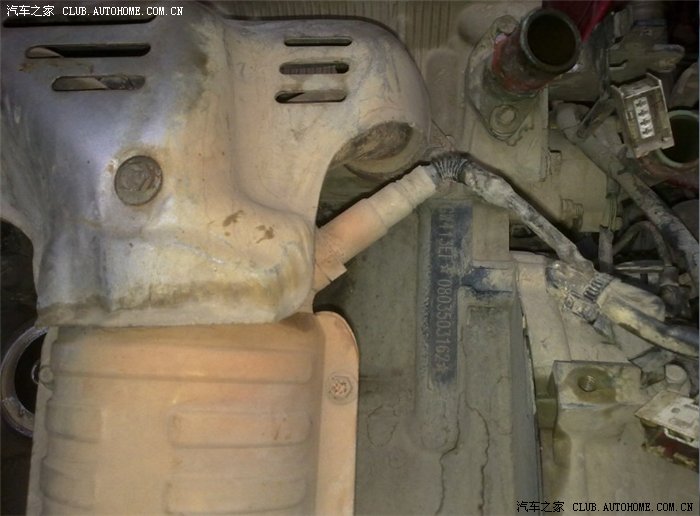

突然发现传说中级难拓到得发动机号
在排气芭蕉边上,居然让我发现了
验明正身

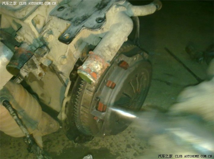

拆离合器压盘和离合器片
准备拆飞轮
飞轮拆掉咯,拆波箱垫片
侧面特写!看到正时皮带了。正时皮带原来有块塑料盖的,但是拆到这里发现那个盖子已经老化了干脆全敲掉了

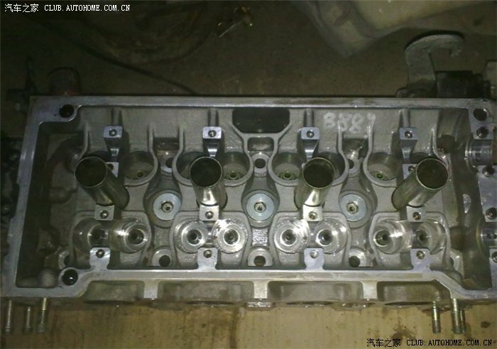

拆缸盖!

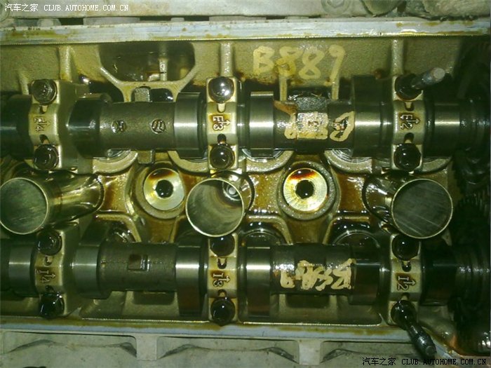

缸盖拿掉,双顶置凸轮轴
B889是代表啥呢?

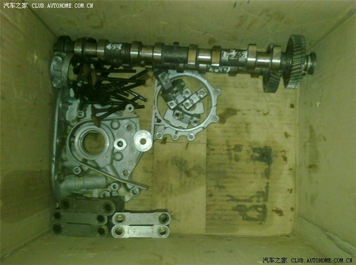

拆凸轮轴
凸轮轴拿掉,准备拆气门顶杯

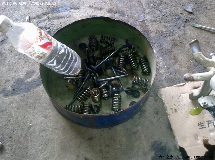

吧气门卡销拆掉,气门卡销听师傅说没得卖。所以各位兄弟要保管好哈
土办法

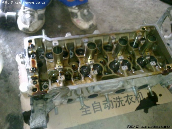

拆完就拆气门了
16气门!进气都要比排气大的哈,进气积碳比较严重,排气的还算较好
师傅把积碳刮下来给我看
拿掉排气气门了
接下来拿掉进气气门

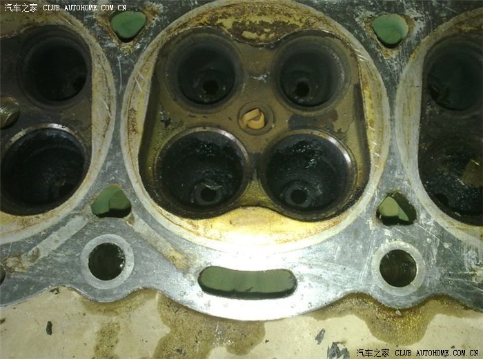

积碳灰常严重
进气气门特写
积碳,积碳,还是积碳
哇哈哈里面就是气门卡销了哈,保管好,丢了就没得卖了
师傅在用锯片刮积碳  还是土办法
没清理的和清理过的比较

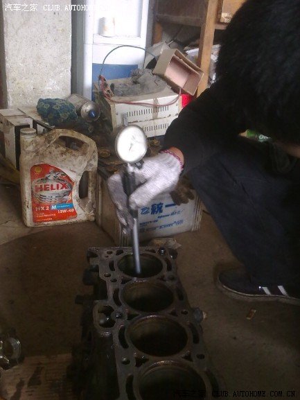

用特殊工具测量缸径   还真不知道这个东西叫啥玩意
78.6的缸径(没达到79毫米的缸径捏

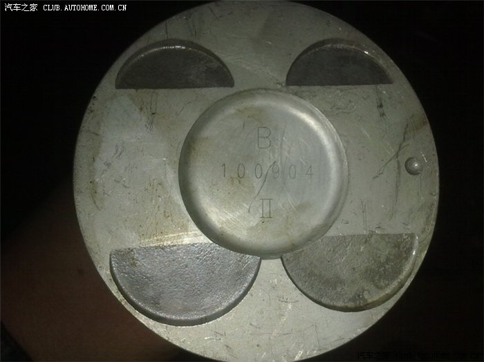

5A活塞  B100904代表啥呢
8A活塞和5A活塞的比较
还是比较
这张清晰点?

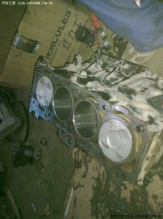

清洗完得缸体
清洗完了要用汽油在冲洗一次喔

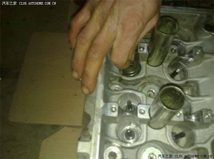

装好油封了装气门。由于各气门磨损不一样,所以要对着拆下来时的顺序装,不然可能会引起气门响的
看记号,不对不对,仔细看清楚
装上气门弹簧,再装上气门卡销
还是土办法敲进去
这是细致活,力度要掌握好。不然坏了就:无可奈何望望天,叹叹气气把头摇了

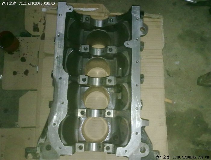

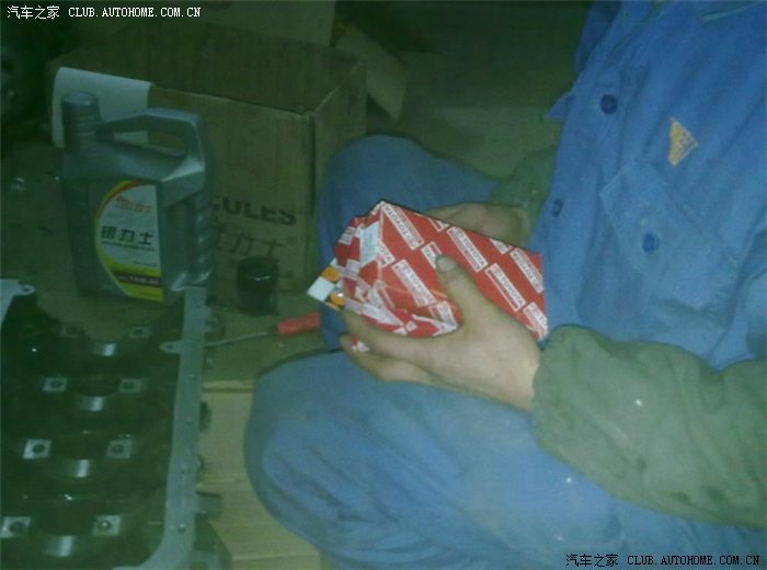

拆轴瓦(大瓦),进口货包装的塑料都不同,要用剪刀才能拆开
准备上大瓦
上大瓦前也是要沾点机油才装哦
装好两个了

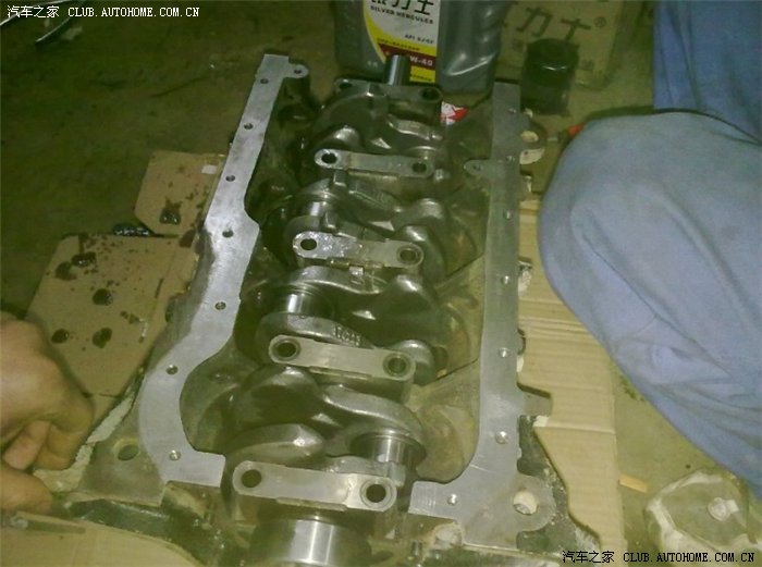

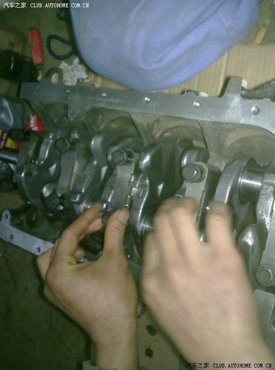

曲轴!代号MR479QA
还是MR479QA
上曲轴,同样沾点机油才能上
试试看转动情况如何。别打到缸体了
转动没问题,继续上大瓦,固定曲轴
过程不表
上止推片
图中两片凸起得就是止推片
第三个大瓦的位置上止推片哦!
上螺丝固定曲轴

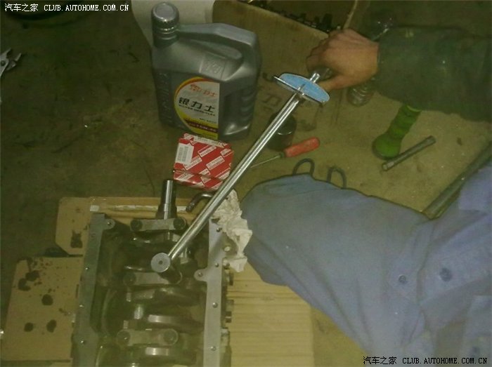

先预紧螺丝
师傅要抽烟
预紧完了上公斤扳,不能太用力的哈
479QA活塞 B100904

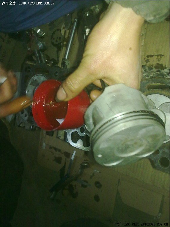

上活塞环
4个活塞都上好活塞环
先给缸体沾上机油
土办法
啵的一声····

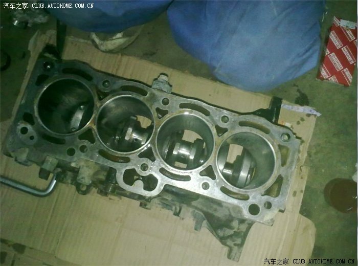

1缸4缸装好要先固定好菜装2缸和3缸哈   试运转一下,不多不少刚刚好

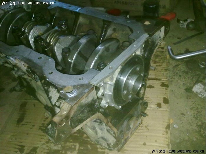

曲轴前油封,要更换
固定曲轴前油封
这是曲轴后油封
装好就可以上油底壳了
油底壳上好再检查一下!试运转看活塞运行有木有问题!是否顶缸,发现一切都OK

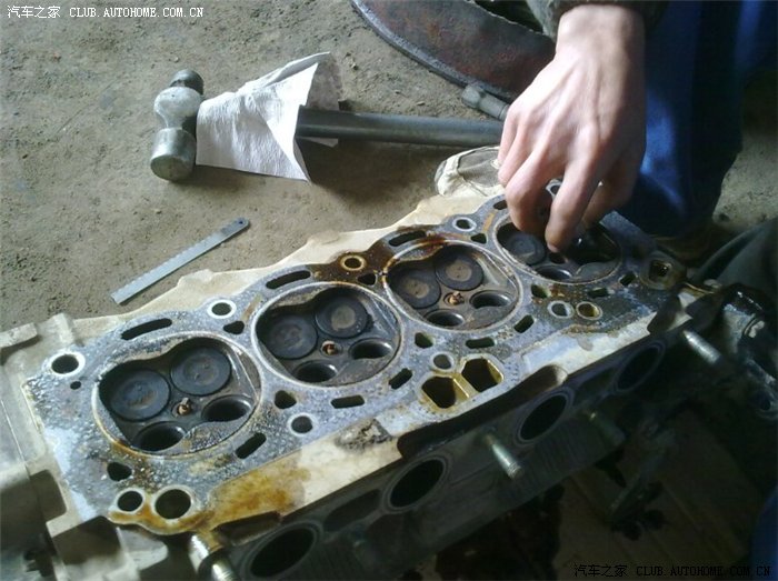

上缸垫
用8A的缸垫,螺丝眼比413EF大一点
对好位置上气门室!

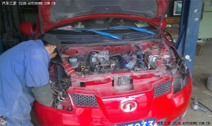

吃完宵夜,装车试机
一炮打响!排气管还是会滴水
眼睛装上
汽油格,索菲玛
索菲玛1117010-M16的
原地怠速2小时,一切正常!
然后装上保险杠。加油,试车去!
