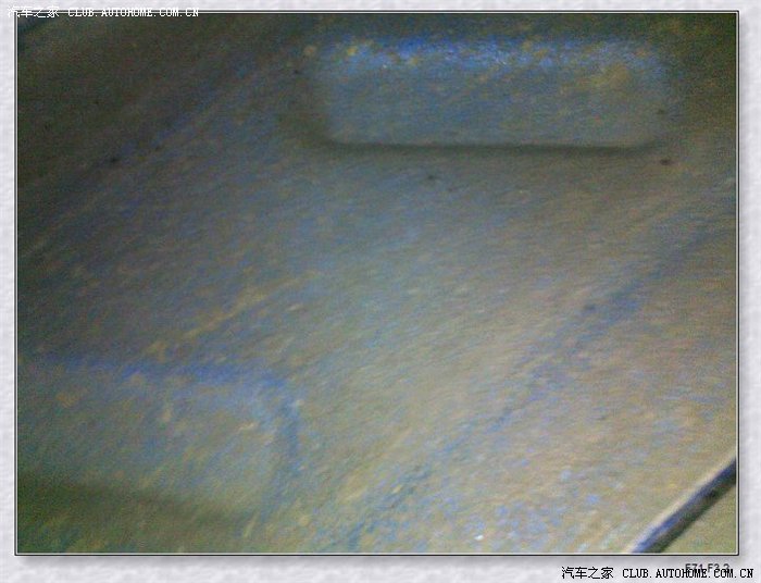

底下比较脏,吊起来才看到我的发动机被撞了2个不大不小的坑,心疼死我了~!不过还好没裂~

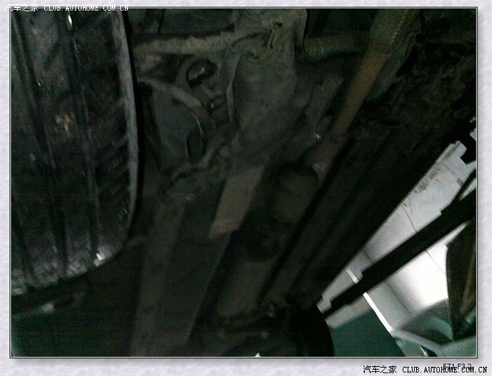

这是丝毫没有防护的底盘!~~危险

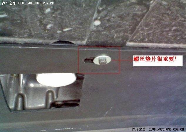

在这里我要说一句,这个螺丝帽,千万别用原车带的那个,那个垫片太小,我后来又找的大垫片,才能牢固的垫住整片护板!~~~

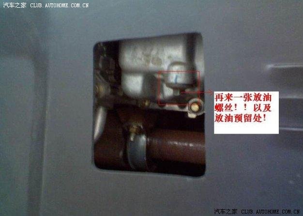

放齿轮油的时候你的车必须是跑热点,否则凝固你放不干净齿轮油,多跑几公里,然后一拧,哗~~~~~~~~~淌血了。

在这里我还要说一点就是,安装发动机钢护板各部位的螺丝一定要拧紧了,否则一跑起来咣当咣当的想,很闹心,另外,我的这个车安装上了以后,有个部位的钢板和发动机护板正好贴在一起,我琢磨绝对不行,否则跑起来,他们之间来回的撞,你在车里就听这闹心的声音能烦恼死,所以,我让修理工,拿个扁撬棍把底盘和发动机护板的空隙撬大些,大约也就是一根手指的宽度,即可,然后,在拧紧一边螺丝!~就OK了!
