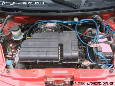

红精灵已经跑了38500公里。闲来无事,练练保养车的技术。
原先加装的地线、整流器、机油透气壶。

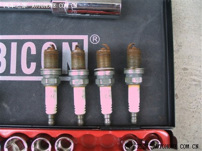

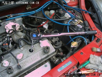

拆火花塞,检查。

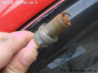

测火花塞电阻,结果阻值都在5k以下(证明火花塞是好的)。但是第4缸的火花塞有点机油。
看到火花塞上的机油了吗——照虚了
测完火花塞的阻值后,又测了缸线的阻值(阻值在厂家给的标准范围内)。根据火花塞和缸线的阻值进行匹配,即阻值大的火花塞匹配阻值小的缸线。

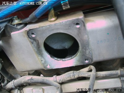

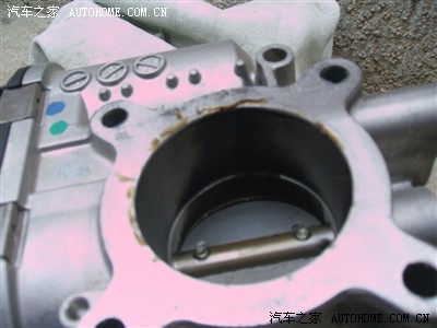

拆下来的节气门,局部有点脏。其实节气门在6、7千公里前卸下来清洗过。
连接节气门的进气管口。里面黑色的污垢不多,内壁是颗粒状的(据说颗粒状的内壁设计是根据空气动力学原理)

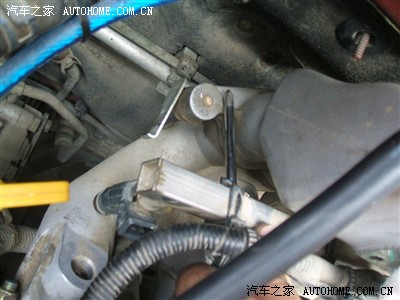

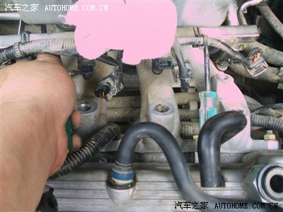

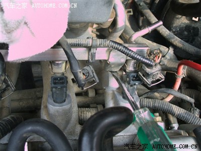

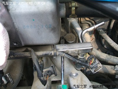

卸喷油嘴,用起子撬(撬之前先把两个固定螺丝卸掉——用12mm的扳手或套筒,左边那颗螺丝不太好卸)。注意:撬之前先把油管接口拔掉,撬的时候尽量不要来回晃动喷油嘴支架,。
再从这个地方继续撬。
两端同时撬,需要用些力气。注意:撬之前要把喷油嘴周围的灰尘和油渍擦干净。

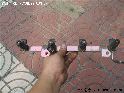

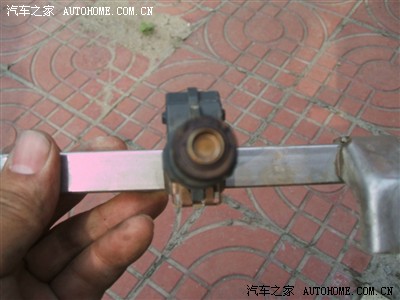

传说中的喷油嘴。有个发现:有一个喷油嘴的型号跟其它三个不一样,可是外观上是一样的。
第三缸的喷油嘴稍有些积炭,其它的基本没有。

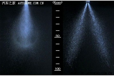

照相机没电了,后面清洗没照上。基本操作是:把化油器清洗液喷入喷油嘴支架的管道里(灌满)——不用把喷油嘴从支架上卸下来,用手堵住支架端口,从电瓶取电接到喷油嘴上(注意每次通电不要超过5秒),直到喷油嘴喷出的液体成雾状为止(实际上咱们精灵喷油嘴达不到,虽说有4个眼,但喷到地上却只有两沱——雾化效果不是很好——很有可能是废油的原因)。
雾化效果类似于上图左边的情形。
经“老狐”讲解,油嘴之所以喷成2条水柱是因为电流大造成的——看来下次洗喷油嘴的时候要并联一个电阻才行——不然很可能把喷油嘴烧掉
