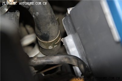

从尺寸上可以看出L2-400比原车的 长2CM 宽4CM 高度差不多 宽差的太多 所以肯定不能无损安装了 需要简单的改装 看图
新旧电瓶对比
安装架
电瓶的下固定座需要处理一下 是固定座并不是电瓶的本体
明白了吗?

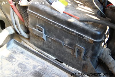

保险丝盒也要处理一下  看两个卡扣的对比
正正好好

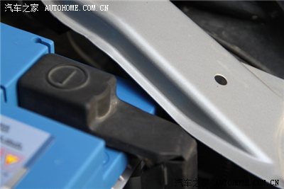

正极原车的 塑料壳子太大 用不了了 改天买个小一点的

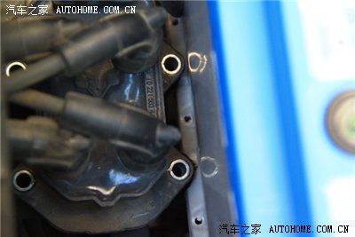

尺寸刚刚好
就差那么一点.....
