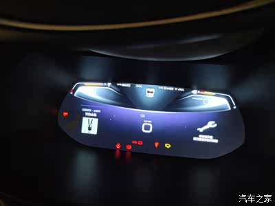

新车购买已过2个多月的时间,行驶快4000公里了!近期车辆仪表盘显示需要进服务站维修保养,本来打算再晚些时间去的,因为工作的关系可能要出差,时间也不短,就想在出差前把车辆保养了!检测一下,上高速安全一些!毕竟高速里程还不近好几百公里,反正赠送的是3年7次免费保养,刚用一次还剩下6次,下面就与各位分享一下此次保养的过程。总的来说很方便的,不用预约保养,有RS-5专属技师服务,买车的时候建立的有6对一服务群,需要保养的时候在群里说一下大概到店的时间就可以了!

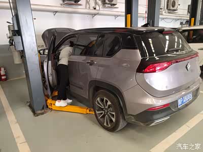

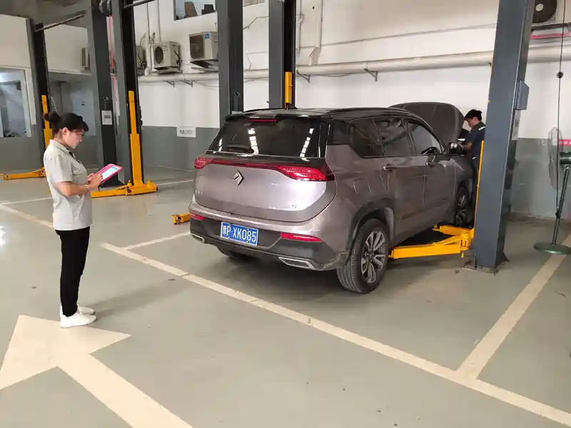

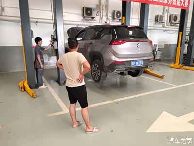

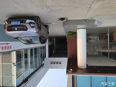

现场开单,告知此次保养项目以及具体的时间!我是直接开到服务站里面的,很方便!看到RS-5进站维修人员直接指引进入RS-5工位。
开始操作进行一次性座椅套固定!防止车辆座椅受污,很棒!

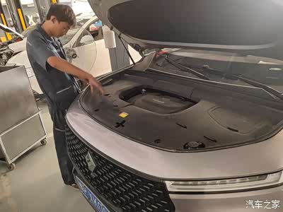

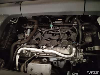

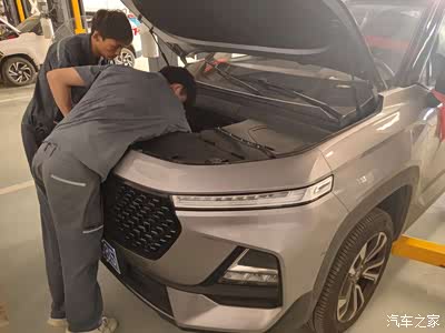

当天气温高达39摄氏度,天气很炎热,在售后车间温度能达到40度以上,旁边的风扇全是热风,在这样的条件下工作,一线的维修技师还是比较辛苦的,也请广大车友在夏季高温天气进站保养的时候给与一线技师一个肯定,真的很辛苦,技师现在正在拆卸发动机防护罩,在与技师沟通中了解,RS-5这款车厂家发动机防护做的比较到位,相对于别的车型来说这款新车保养起来比较复杂!有些地方不好下手!

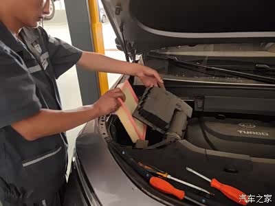

空滤已拆卸完毕,技师说这个吹一下,不脏可以不用更换,因为这个是自费的所以为了节省成本暂时先不更换,首保只是机油机滤以及工时费免费,其余项目全是自费!

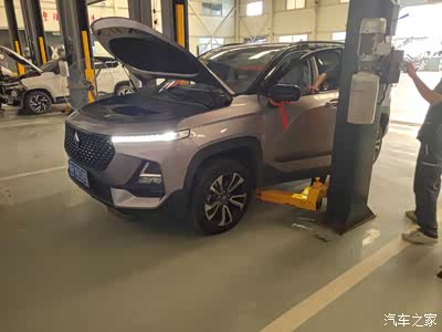

发动机护板已拆除,准备升起换机油!

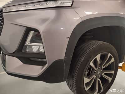

升起的瞬间看到左前方不知道什么时候剐蹭的,好心疼!

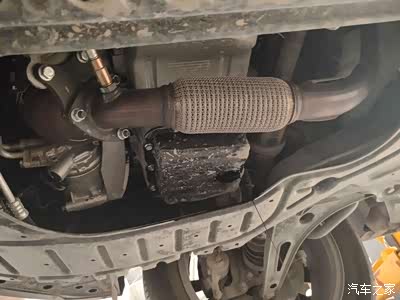

正在拆卸油底壳!小心点,别烫着了!很热的!

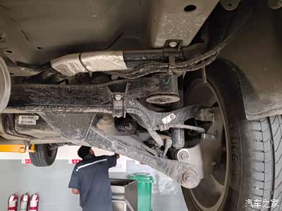

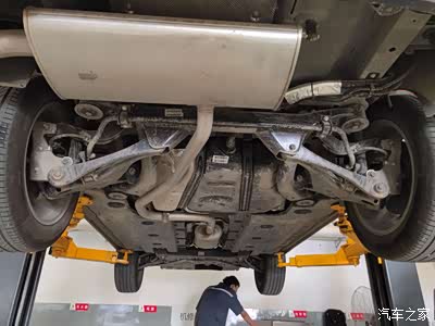

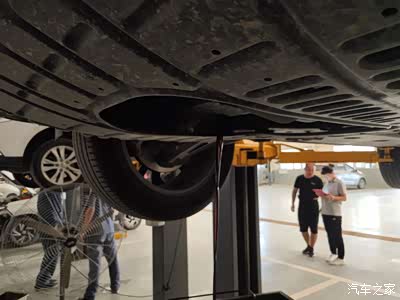

整个底盘还是很平整的,下面有发动机护板,我说再安装一个结实一些的吧!技师说没必要,这个已经达到防护的标准了!车辆后轮的悬挂还是比较复杂的,这就是FSD减震系统!

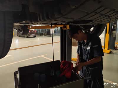

开始放油!
好热,这个也看不出来,技师说你的车行驶的里程少,所以不是很黑!如果超过5000多公里会比这个颜色更深一些!
已经放完了,准备换新油!

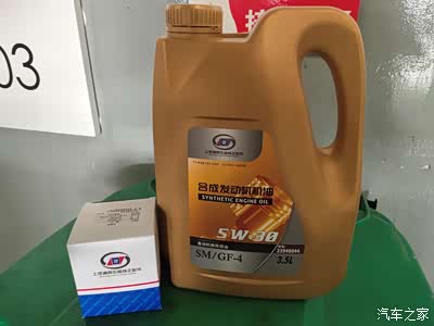

专用的合成机油!跟1.5T的530用的是同一款机油!

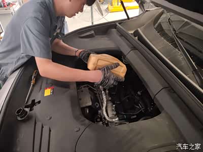

加注新油!

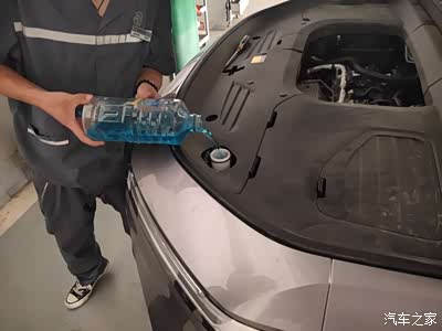

添加玻璃水
升起查看是否渗漏!
