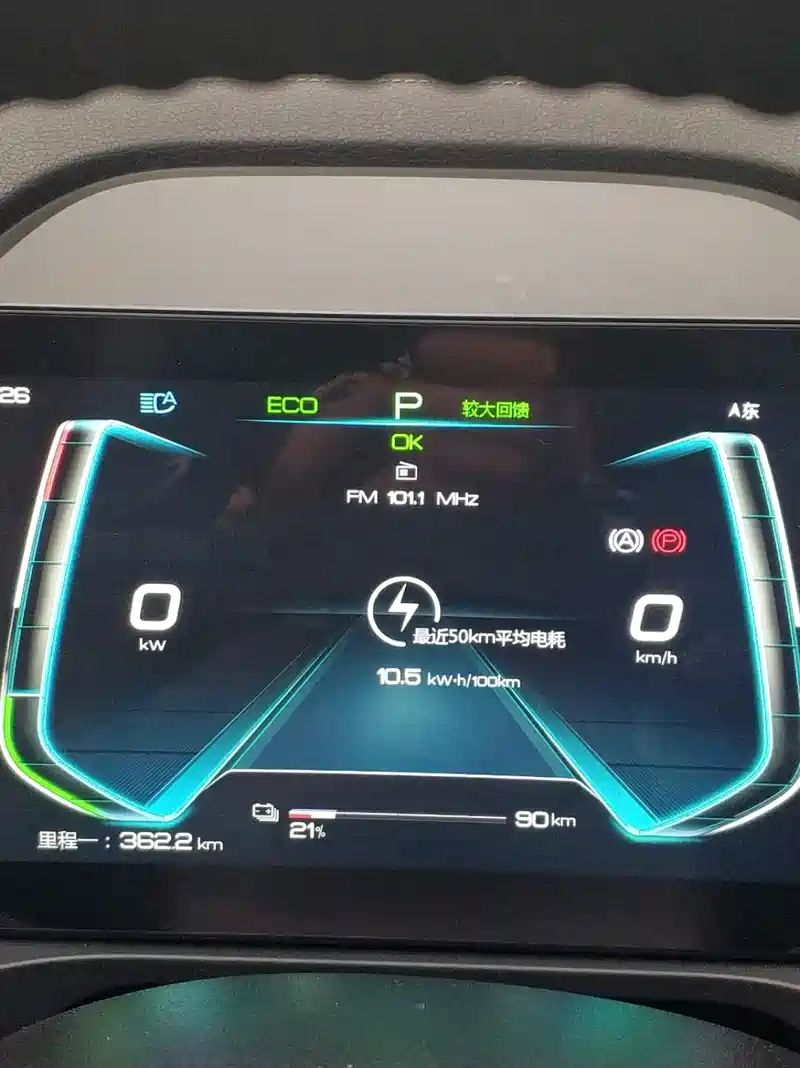

跑了362.2公里剩余21%电量,表显还能跑90公里。
跑381.1公里,剩余17%电量,表现还可跑73公里。当然10%后的电量应该和唐一样是不经用的。
