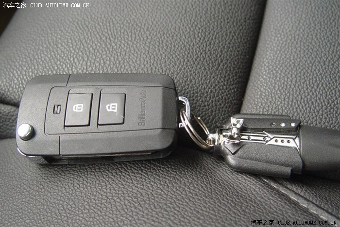

附上 改好的折叠钥匙 买过的朋友因该都熟悉啥 很好用 工艺还过得去 按键上的图不像原车的容易掉 淘宝上找的

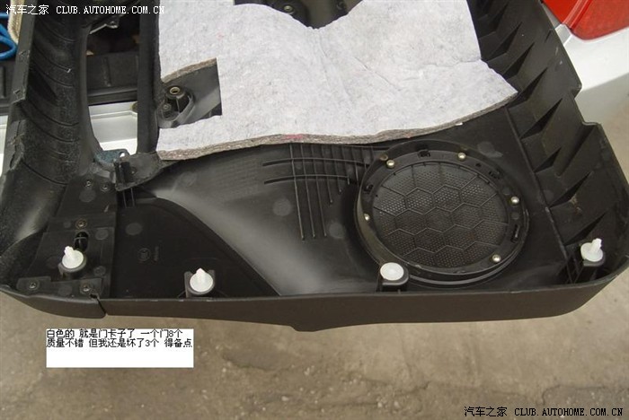

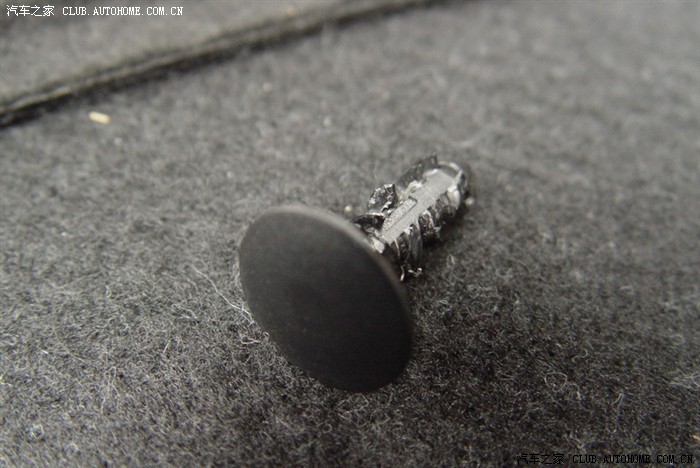

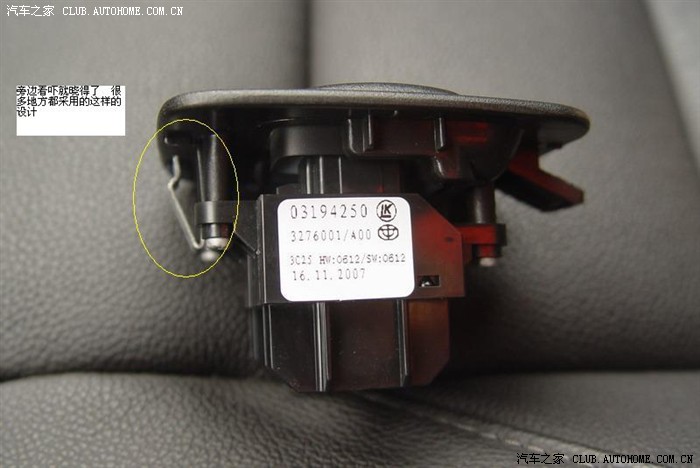

试坼的卡子 这卡子很容易坼坏 还好我预先预定了几十个

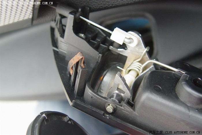

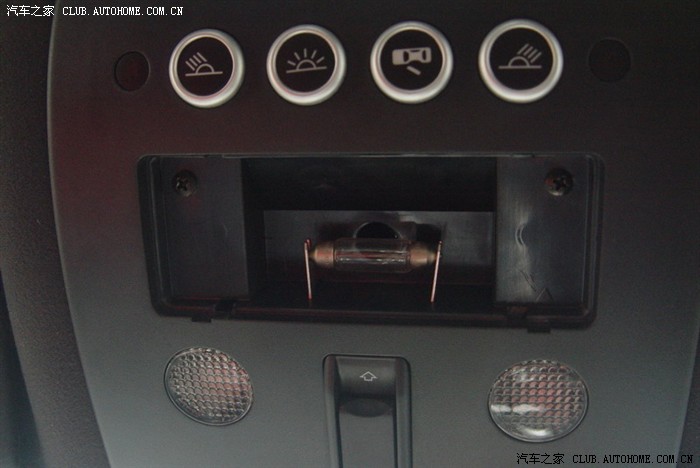

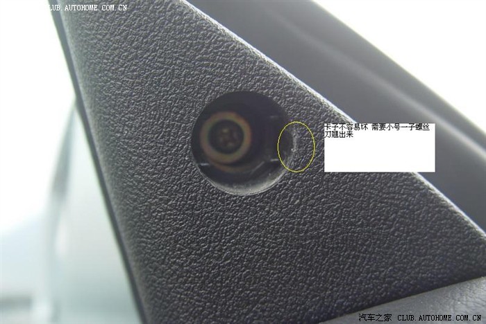

先预热一哈 改车内顶灯的朋友可以参考下 图上靠小灯的地方有一边一个凹处 轻轻想上锹 外壳就很容易出来

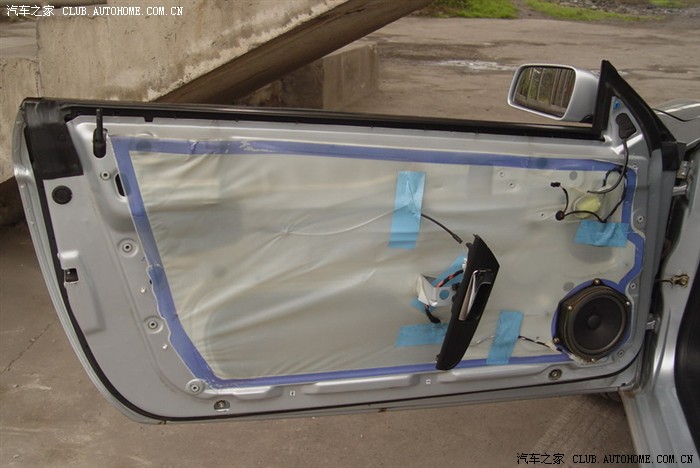

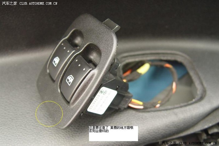

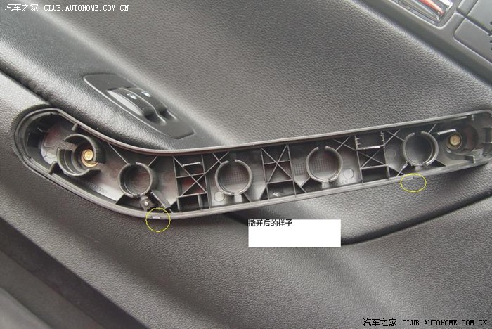

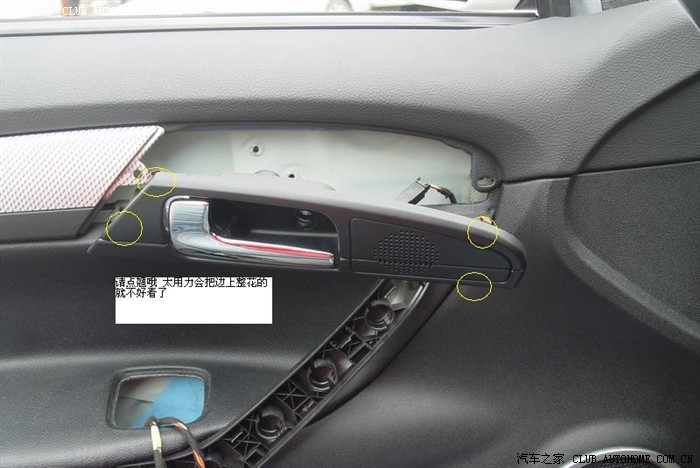

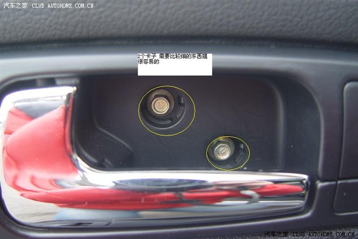

撤门了 自己没撤过所以很小心 但宝宝的用料是硬胶 不小心还是很容易对宝宝与自己的手造成小的损伤 确实像前辈们说的 撤车伤身啊
建议:
1 带手套
2 最好使用专用工具(我到网上预定了套 但不好用只有自己看着办了)
3 塑料的东西都建议保存好 千万别摔
4 撤车前准备好卡子(后面我会专门把所有卡子发出来的...)

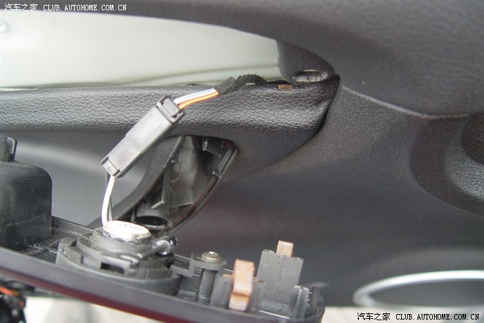

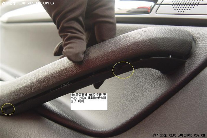

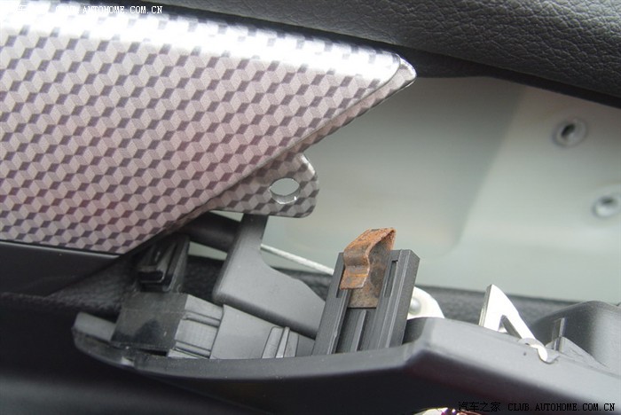

上图 划圈部分看注解
这里上的时候要把门扣的拉线扣起哦 不是开不了门的
这个防水我直接就没要了 关门的时候很响就是它造成的

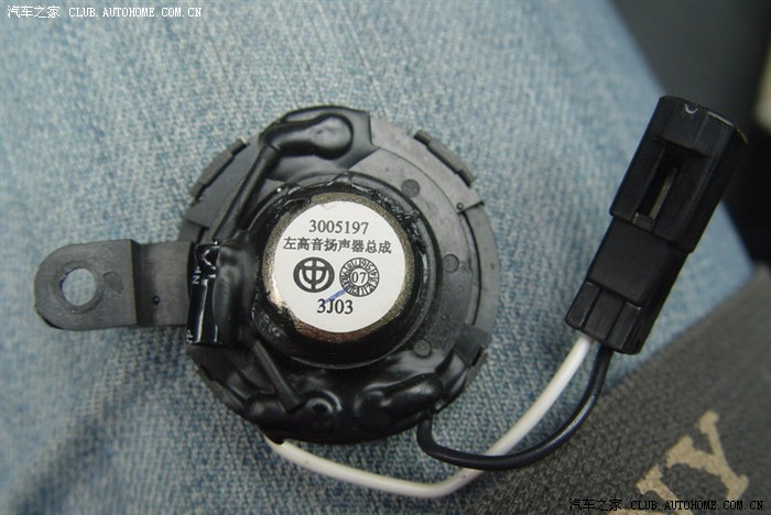

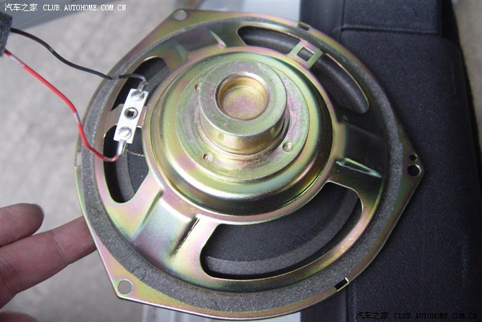

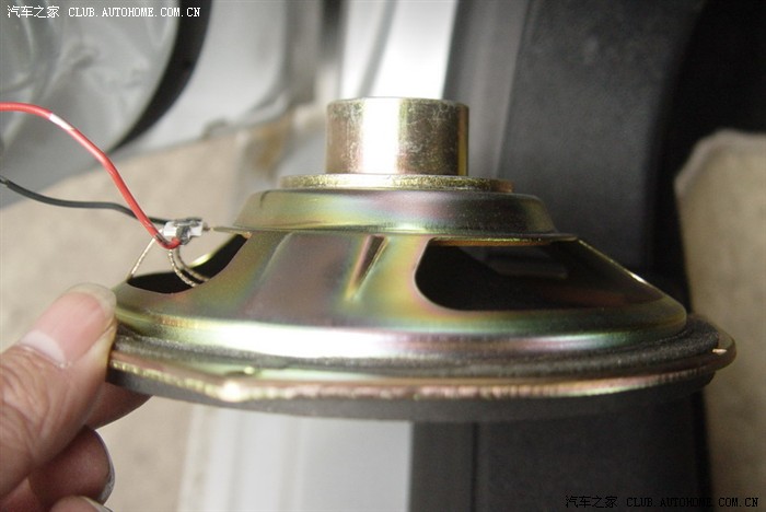

前喇叭 我音量到10就沙了 得换掉

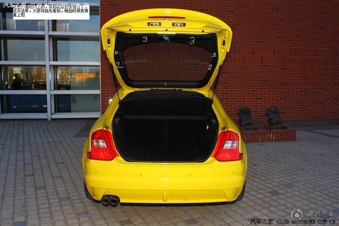

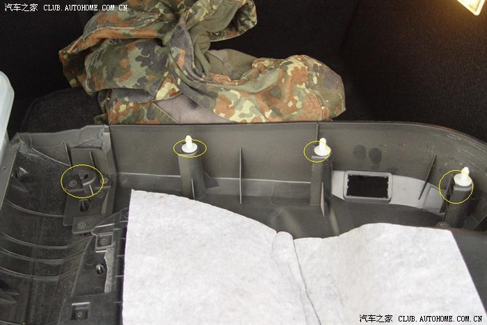

抛背隔音
1 抛被所有固定的都为V型铁卡扣,这个要牢固多了(至少我是这么认为 呵呵),只有2颗梅花螺丝在车锁旁边,坼卸很方便,但要按特定步骤才行,如图1234就很容易,5的地方要特别注意,这地方很容易搞断哦。

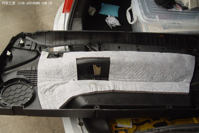

2 容易产生震动的地方都贴吧(不惜成本,反正自己搞起耍 呵呵),但卡扣,螺丝的地方要预留位置否则还原的时候就费力哦。
3 关抛被的时候我发现有个位置很容易产生难听的杂音,也就是上牌的地方里面外面都很容易,但哪个地方里面很不好贴,而且里面有琐的控制开关大家整的时候要注意,我的处理办法是里面做防震隔音后,外面上牌的地方在牌上也做,效果还不错。
4 还原的时候也要按坼卸的反步骤,但有2个地方是难点要注意下,如图,这个地方是2块压板连接出,设计有卡子卡上的如果不卡上会不牢固。其他都比较简单了。
说明图
备注: 各位看官, 不好意思哈,我相机被朋友借走了,没办法自己照,只有网上找了张来分解下了 ,后面我再补上我车车的相片 呵呵
