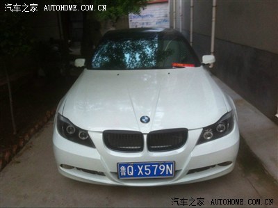

改完有一个多月了,太忙一直没有发出作业,鉴于各位车友的支持和"需求",今天整理了一下,一并发出,望对各位车友有所帮助,同时借此作业声讨大灯供应商“老子再也不怕你了”……

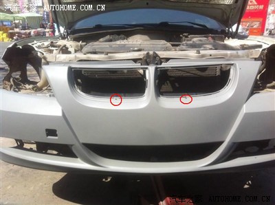

1.还是先讲前杠仔细对比E90前杠,可以发现官方数据太坑爹,两车角度完全不同如图
我用的方法是拼接
师傅手艺好的话基本可以天衣无缝。首先固定
两红点处,然后两边向上折,找合适点拼接,这个就看师傅感觉和杠的韧性了,太紧会导致当断裂。插一句话E90杠体会比酷宝“扁”,原车前防撞梁会有些阻碍,我选择切掉一块,其他方式可凭师傅天马行空

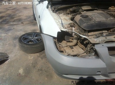

2.眼窝改造 主要是前防撞梁和原车灯架需改动无技术含量,建议车主不要在旁边,因为大铁锤敲在爱车上,不是每个人都忍心看的

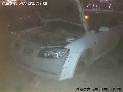

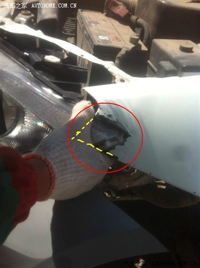

下面开始切叶子板
图中黄色部分为切割前形状,具体需自行掌握,灯位置切出来后,前杠基本可以固定下面需要切割机盖,这一部分全凭师傅对
E90的熟悉程度 ,一是两边要对称,二是切得度要拿捏准确 ,不然就太山寨了,两边补焊的钢板要牢固,

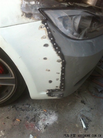

4.下面的就简单了前杠加固打磨用的是铆钉,
剩下的事打腻子喷漆,师傅都比我专业,但要提醒一句腻子越厚越山寨,而且你要做好每隔一段时间修补的准备,很容易开裂
 还是那句话靠师傅切、焊、磨的手艺(我的焊接师傅是另外请的专业XXX车厂专业焊工一天360RMB,请了两天,不过觉得很值)我的基本一次成型,腻子很薄很薄

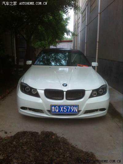

喷漆完成后 就是安装大鼻孔,我的是分体式的,上条要磨得很薄,用玻璃胶粘上,至此变身基本完成,最后贴标上路………………
总结陈述,改装有利有弊,好处不做形容都懂,说说改后的个人体会:首先和保险基本绝缘了,都知道,买了也白瞎,一定会拒赔,有保险的最好等到期再改,除非你是车险公司的高层~~所以作为平时主要用车或长期不打算换车的,建议慎重
   车头会没有之前的显眼,这个可能不好理解,酷宝的跑车设计就是前头下压让人一眼就能看出是跑车,但改完之后车头明显加高(如前所述E90“扁”),正面看就是普通轿车,闷骚的视觉感荡然无存,这是让我最不满意的地方,正面回头率由98%摔倒差不多8%  还有大家关心的档案问题,基本不要想了,因为违反了改装范畴的极限(这叫复制了,大家懂得)至于能不能上路,就看各地交管松紧度了,他要不顺眼就是想查你,还真没辙……2000块也不是小数目
最后一点前面也提到了,成功率的问题,据我所知从“古”至今进行了这个型改装的不下10多人,侥幸成功只有我和辽宁的一位大哥(详见汽车之家《酷宝改宝马  绝对全套》,在此我也只能把我的一些经验和盘托出,之前一直未敢发出就是怕车友们误入歧途发生“改装悲剧”~~~~~~~

装灯的时候又拍了几张
上图为终极版“酷宝专用宝马杠”
