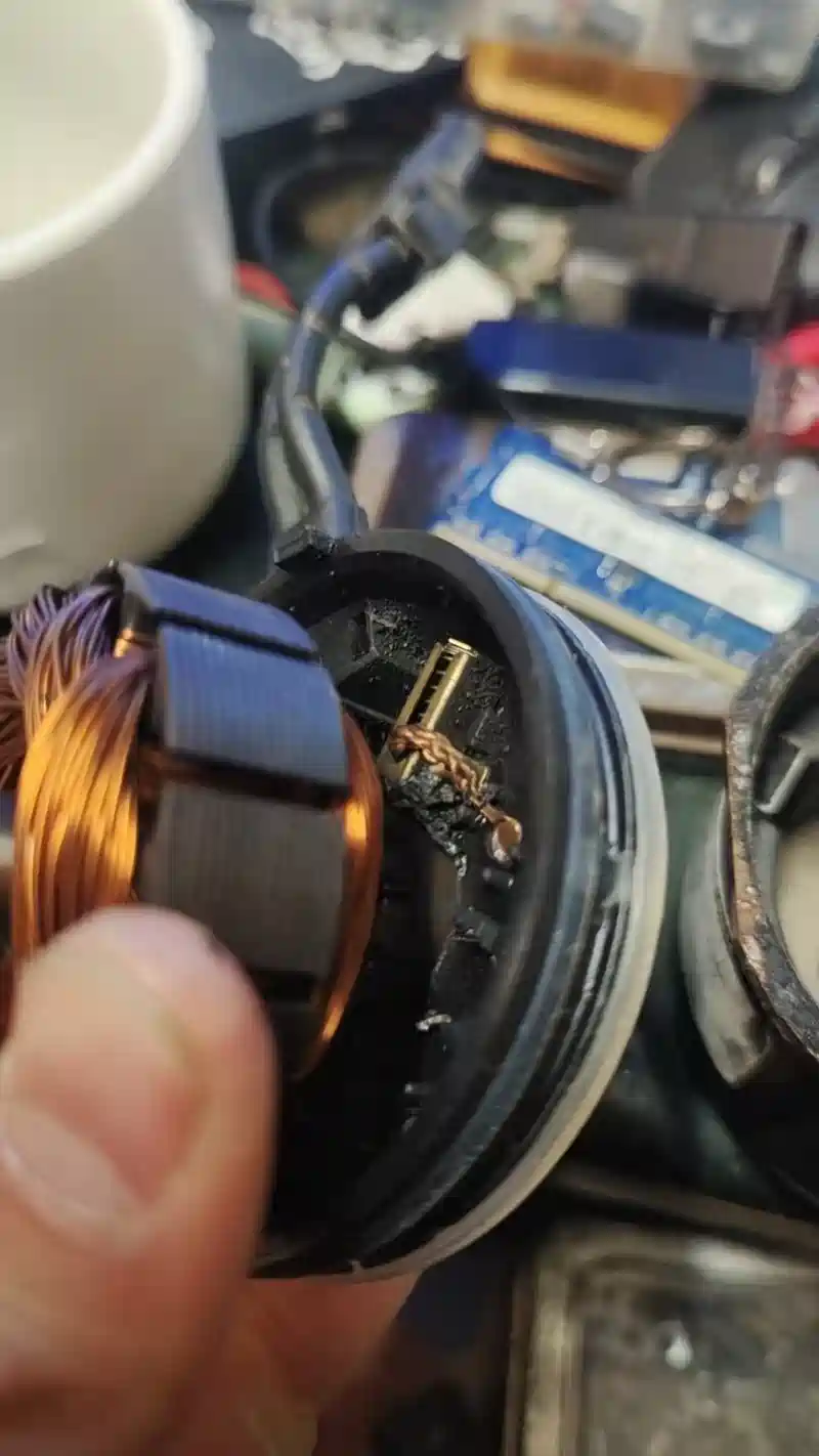

abs故障灯亮了大概半年了,有个故障检测仪显示是电机故障,拆下来发现碳刷用尽了

拆开后掉下来的渣渣
换相机构就在轴承下面,这设计绝了
这些黑色粘粘的碎渣渣是碳刷的

用砂纸和小刀把碳刷磨成合适的尺寸
合适尺寸,并焊接碳刷导线

电机里头卫生搞一下,准备合盖

断电再通电,开个几公里故障消失
