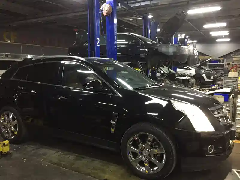

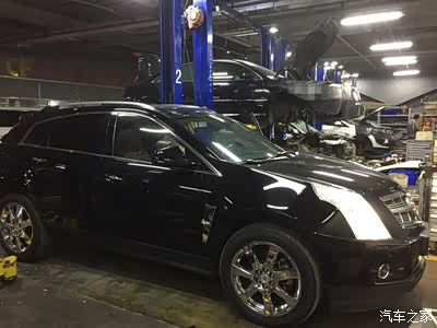

这是一台凯迪拉克的SRX车型,现在的它已经消失在了历史的长河之中。被凯迪拉克旗下的XT5车型全面取代,按照现在流行的一句来说,这车已经绝版了。
这台11年四月份出厂的凯迪拉克SRX到现在已经是九年的时间了,但是公里数也只有6万公里。按照目前家用的行驶里程就是基本上没怎么开,即使是没怎么开,这台凯迪拉克还是出现了问题。
这台凯迪拉克亮起了故障灯,并且在仪表上提示四驱系统有故障的信息。链接解码器对故障进行读取,发现故障码为C0407-64AWD机油泵电机-检测到打滑。这个故障码背后的含义是控制四驱系统的中央差速器出现了问题,我有很大的感觉是油泵的电机和中央差速器的多片离合器应该是烧掉了。

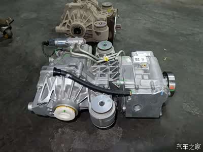

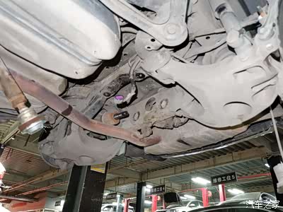

这就是SRX的后桥差速器和中央差速器了,一会儿就要将它进行拆卸和分解。

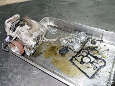

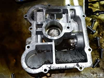

在我将中央差速器的后盖拆掉之后,在后盖里面发现了大量的金属粉末。其实看到这我已经明白了,多片离合器已经烧掉了,这些金属粉末都是来自于多片离合器的。多片离合器在工作的时候需要油泵提供润滑油进行润滑,油泵坏了之后。多片离合器会因为摩擦迅速的升温,当温度过高的时候,多片离合器就烧掉了。

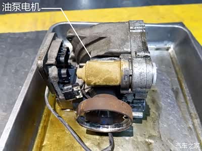

这个就是多片离合器的总成了,图中被涂黄的就是油泵电机了。油泵电机通过不断的循环位于中央差速器内部的油液,进而对中央差速器实现最基本的润滑。就是这个电机挂掉了,导致多片离合器也挂了。

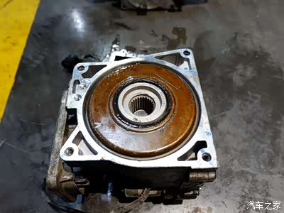

这个空心圆形的东西就是多片接离合器了,熟悉自动变速箱的人应该会比较清楚这个东西。其实是跟自动变速箱的多片离合器是一个原理,只不过是大小和标定不同。
由于多片离合器没办法进行维修,所以只能是将中央差速器一起更换掉。

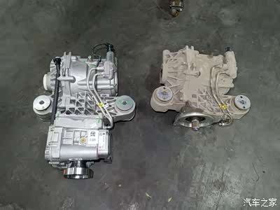

这算是中央差速器的全家福了,我在中央差速器里面足足倒出来了差不多一小纸杯的金属粉末。这么多的金属粉末一定是很长时间了,其实从驾驶感受上也能感觉出来四驱系统出现问题的差异化,只不过是司机一直都没有感觉到。
在我满心欢喜开始等待中央差速器的时候,配件商传来消息。这个中央差速器根本就不单独卖,必须是连同后部的后桥差速器一起卖!奸商有没有,此刻我心中真的是一万只***飞过,这是想挣钱想疯了么。

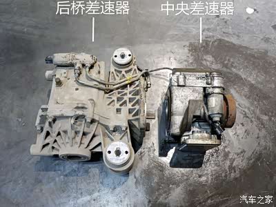

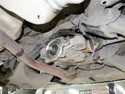

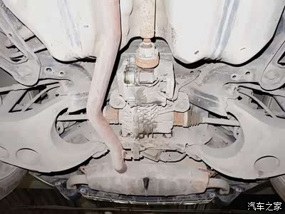

没办法我只能是将后桥的差速器也拆掉了,还好后桥的差速器拆卸难度不大。不过也是花费了我足足两个小时的时间,车轮和半轴都要拆掉才能有机会拿出来。
嗯,这就是后桥差速器和中央差速器的总成了。看到这我算是想明白了,知道配件商为什么不单独的把中央差速器卖给我了。要是我,我也不卖。剩下的另一半很难再卖出去,因为后桥差速器根本就不坏~

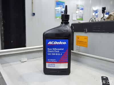

新的差速器是没有润滑油的,所以在更换的时候需要加注润滑油。这是来自于德科的后桥差速器油,型号是75W-90,粘度非常大。这也是对于差速器油的基本要求,太稀的话挂壁能力不够,就会磨损严重。
