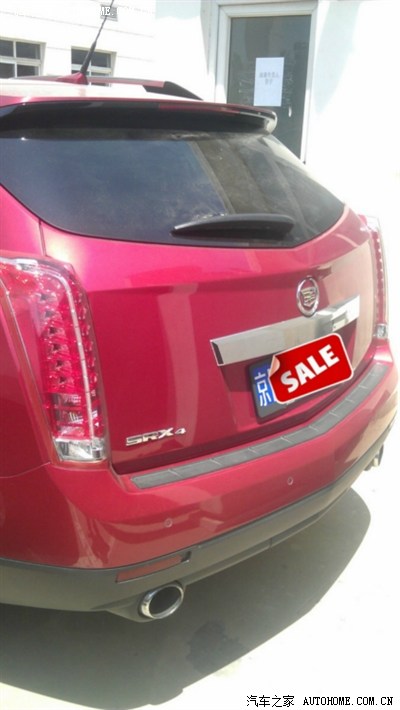

1.正面
2.后面,最后一代带4的貌似

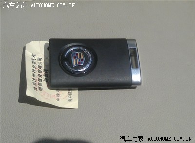

3.销金窟的出门条&钥匙(目前这个标还没有掉的迹象,依然牢固如初)

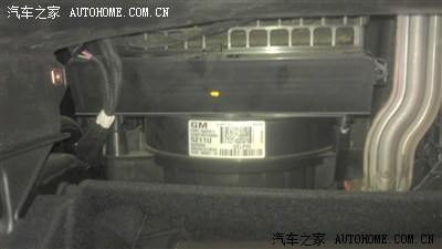

5.滤芯盖,下面的貌似鼓风机?本来买了空调清洗剂想洗洗,但看到之前TX的帖子,没敢动手,都喷在便宜车上了

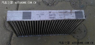

6,拉出纯正原厂配件滤芯
7.原厂滤芯正面,北京的天,达到这个效果,两三个月就行了

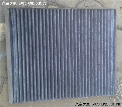

8.原厂活性炭面(背面)

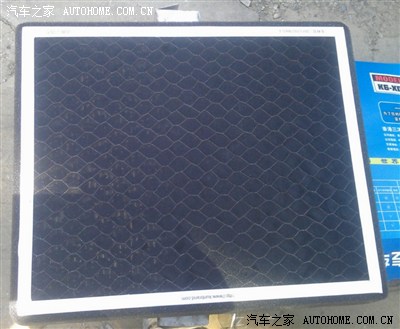

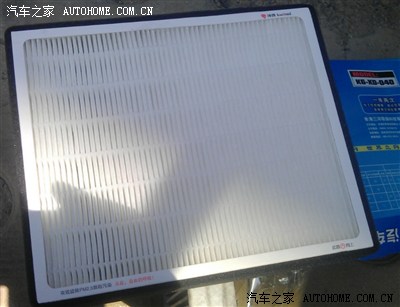

9.新买的滤芯正面

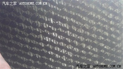

10.让我选择这款滤芯的原因就是这个背面活性炭设计,蜂窝状,里面能看到一些碳柱,如此设计之优势不是我等外行能明白的,但看起来应该不错,而且至少进气应该痛快多了
11.蜂窝碳巢
12.对比,稍薄些,另外这些副厂件大多都会做圈海绵保证密封性
原位装好,空调顿时感觉爽多了

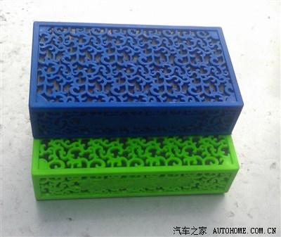

13.顺便买了俩活性炭盒,扔到别的车里了,SRX新提的时候也没觉得有什么味道,何况三年后了,当然,不排除我鼻子不灵
