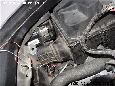

风箱被打开,发现空气滤芯下面什么都有啊!动物世界+垃圾堆,我就不发详细照片了。!SRX有进气防水设计,一个风箱分为上下两个进气孔,只要涉水不超过日行灯的高度,就完全没问题!
拆掉进气支管后我真怀疑空气滤芯是怎么工作的!不到3万公里就这么埋汰!明显的闭合不严!
拆除完毕!
