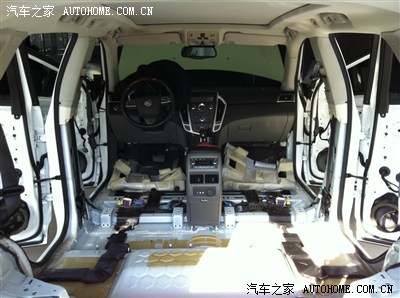

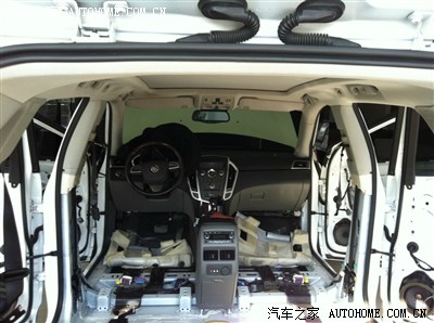

 1:做了全车隔音,没改装时发动机声音特别大,油门踩到底咆哮声非常刺耳,有时都不
    舍得踩油门。现在做了4门隔音,4个轮胎的隔音,发动机,还有车内全部做了隔
    音,隔音完的效果特别好,只听到很小的发动机声音,再加上原车的音响,开起车来
    感觉特别舒服。

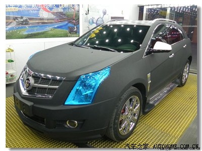

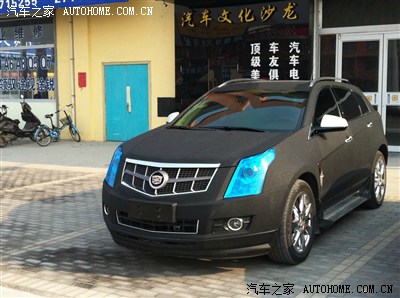

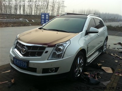

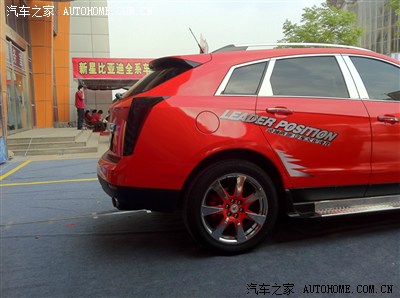

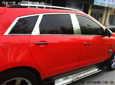

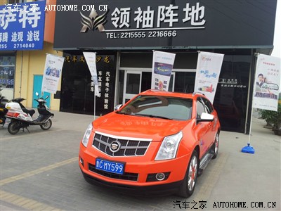

2.做了3次车身改色,前二次贴的都是国产膜,效果很差,褪色,掉胶,起泡,起边,最
   后都撕掉了,现在贴的是法国的HEXIS车身膜,保用十年,效果刚刚的。

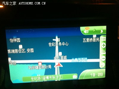

3.车上有3套导航系统(2010款的没有安吉星,原车导航地图很老,而且查找很麻烦,
  没有手写,还经常找不到地址,后加装了车联网后视镜一键导航,地图是道道通的最新
  版本,支持语音一键导航,车辆定位、代发短信、代拨电话、车辆救援等服务。两年之
  内不收通讯费和服务费,每月有120分钟的通话和50条短信。两年以后,每年服务费
  360元。感觉比较实惠、超值。

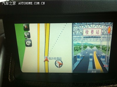

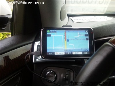

  利用原车屏幕, 加装了道道通地图的一键导航,实现触摸功能,在原车屏幕上触摸一
  下就会接通自己的手机拨打后台,导航地图会自动发到原车屏幕上),这个两年不收取服务费。通讯费用自己的手机拨打,打多少算多少。

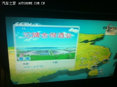

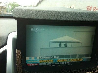

6.安装了数字电视,8个频道,3年不收收视费。

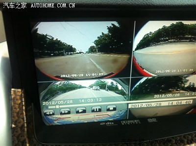

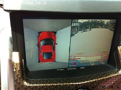

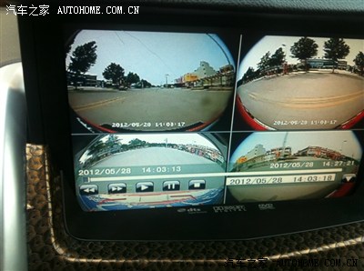

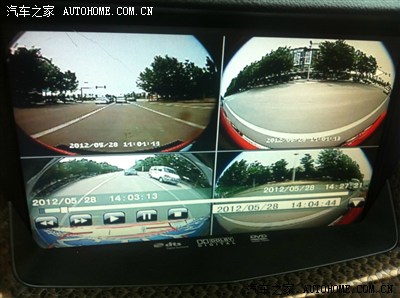

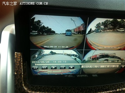

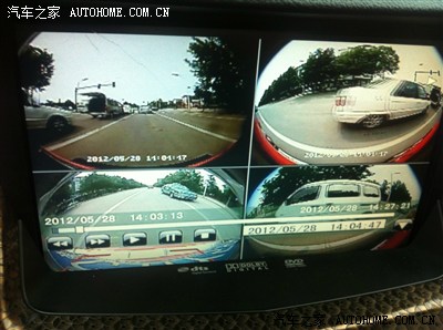

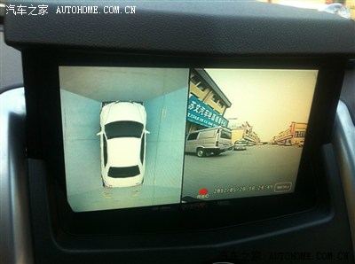

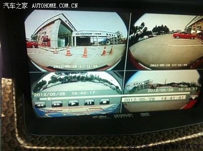

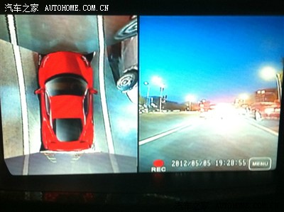

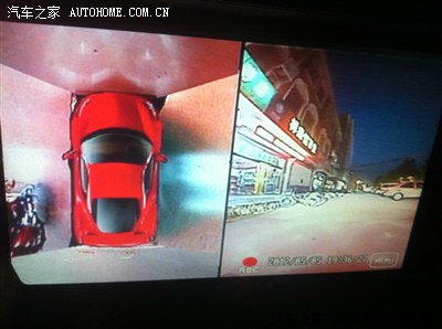

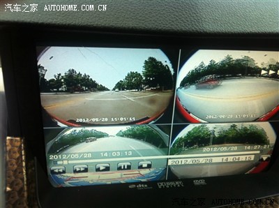

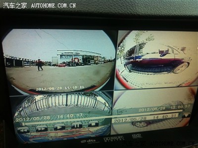

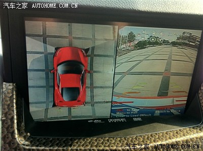

7.安装了360°4画面无缝拼接全景摄像机,5 ~ 20个小时的录像时间,前后左右4个画面同时录像。给行车安全提供了强有力的保障和证据。还有,静态拍摄录像功能,当车在停止状态,遭受外力碰撞系统会自动启动录像功能,为保证原车电瓶的稳定性,时间设计1 ~ 5分钟。这样以后再碰到被划痕、撞车、砸玻璃的事情。可以帮助车主查看当时的情况,给警方提供请强有力的证据。

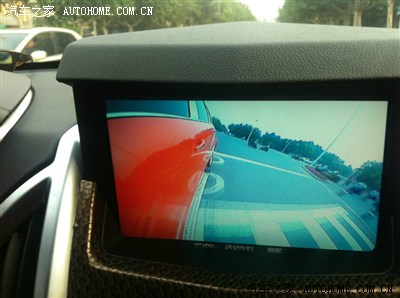

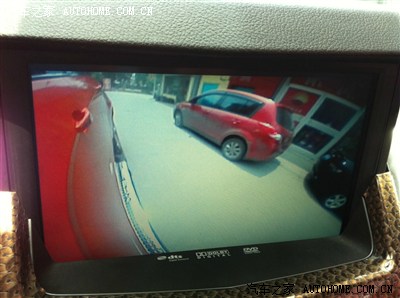

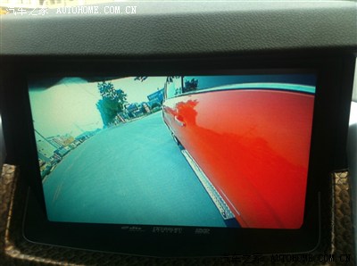

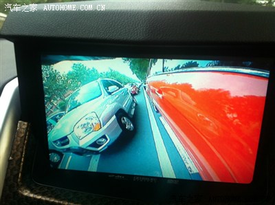

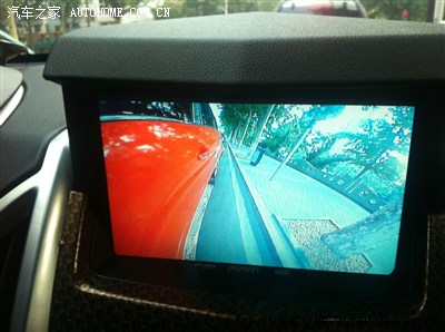

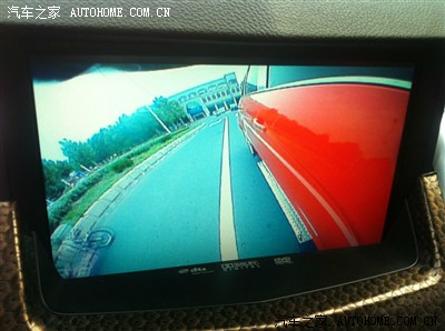

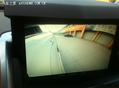

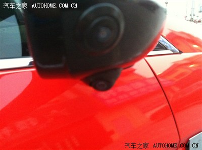

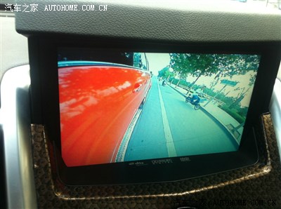

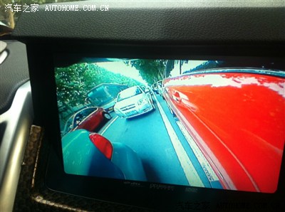

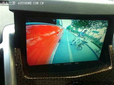

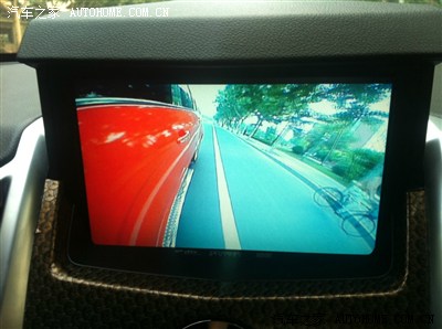

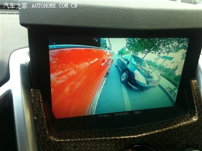

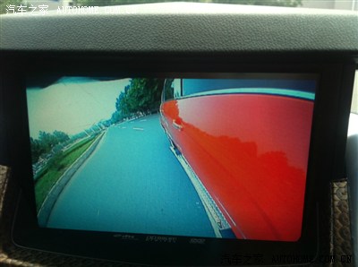

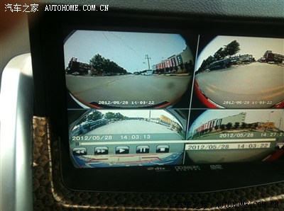

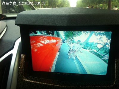

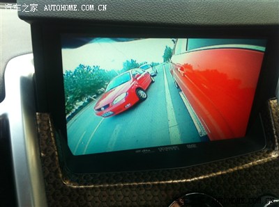

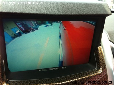

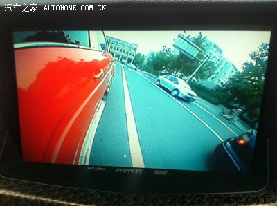

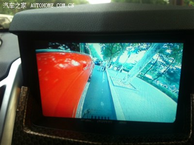

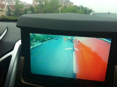

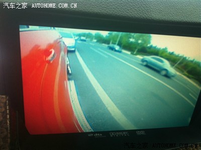

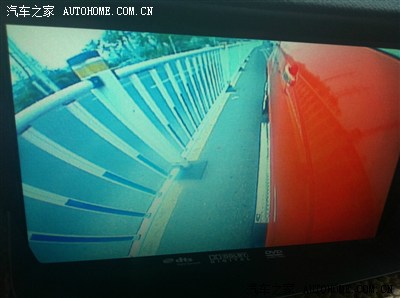

8.左右车道辅助摄像机,在行车时,当打左转向灯时屏幕会自动显示左后方的画面,当打右转向灯时,屏幕会自动显示右后方的画面,大大的提高了行车的安全性。

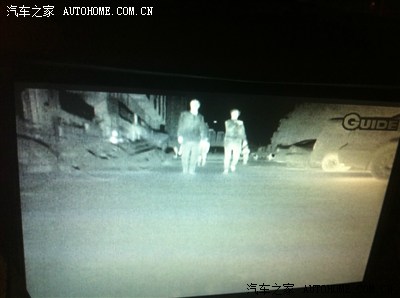

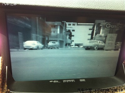

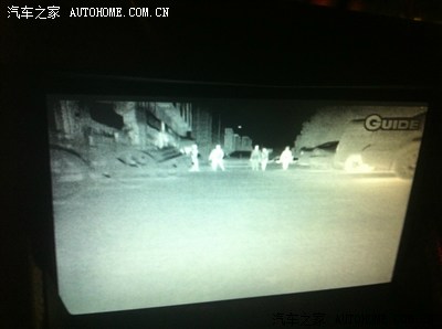

9.红外线热成像夜视系统,当夜间行车时,对方开远光灯,会看不清自己道路上的行人和障碍物,等会车过后再发现行人或者障碍物,就来不及处理情况了,通过这套设备,对方的远光灯对驾驶者没有任何影响,可以清楚的看清,自己道路上的行人和障碍物,在大雾天用肉眼无法看到的车辆和行人,通过这套设备也可以清楚的看到,给行车安全提供了强有力的保障。

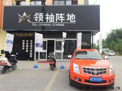

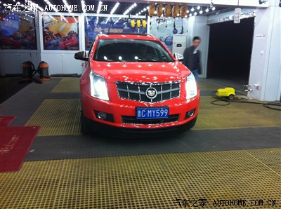

我店里的66号公路。淄博凯迪拉克车友会

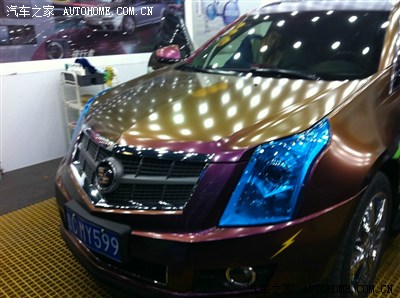

第二次车身改色
便携式的一键导航,已经淘汰了,但是很好用,主要是不美观。

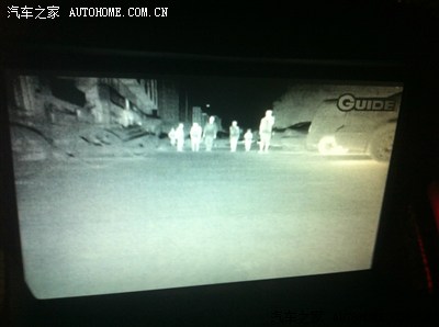

红外线热成像夜视仪,夜间行车的安全守护者。关键时刻救命!!!

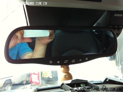

车联网后视镜一键导航,安装很简便,只需要接一个电源线就可以了。

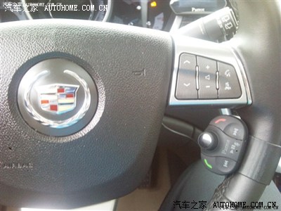

法国派诺特,语音控制车载蓝牙,打电话只需要喊名字。
全车隔音,
拆的我心疼……但是为了效果,我认了。。
第一次车身改色,变色龙。
因为是国产车膜,全部起泡,起边,全部给撕掉了。心疼啊 。。。
第二次车身改色,还是国产膜,国产磨砂闪点黑,只有一个月的寿命,又撕掉了。继续心疼啊。。。。

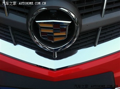

特别喜欢这个镜头,看着霸气外露,但是又有一种犹抱琵琶半遮面的美感。

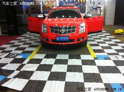

调试360度全景摄像机
还要铺方格布。非常麻烦,

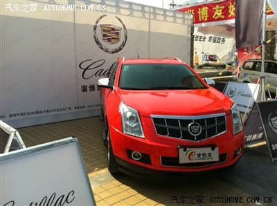

和4S店一起参加车展。

  露一小脸,这是车展的图片。

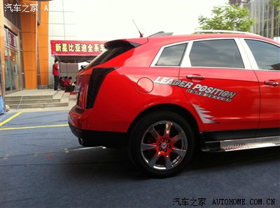

前脸比较霸气。

360度全景摄像的效果。这是后视画面,和全景画面。

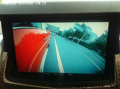

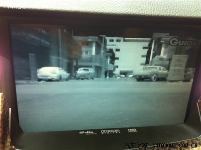

左右车道辅助,打右转向灯,会自动出现整个右后方的画面,

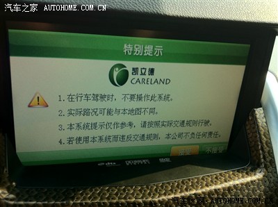

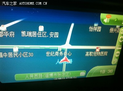

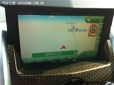

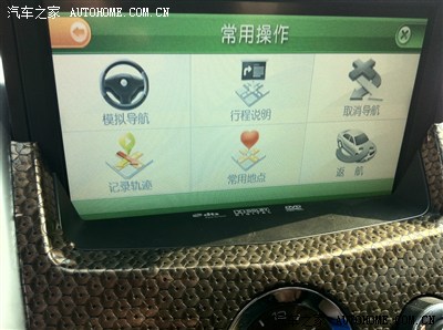

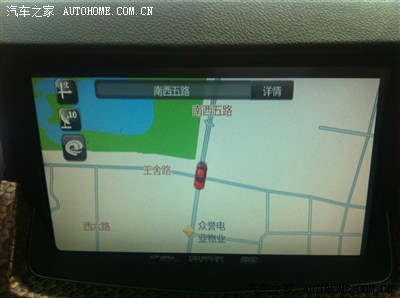

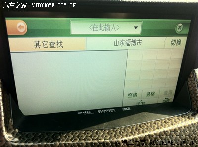

在原车屏上加的凯立德导航,查找很方便,不过要手写或拼音,
地图是最新的版本。

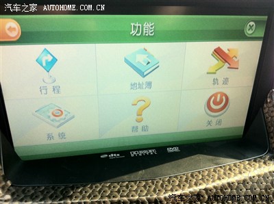

操作界面
手写查找
支持原车触摸屏功能

360度全景晚上的效果。
热成像夜视仪,晚上的效果

数字电视系统,可以收看8个频道
360度全景摄像机,倒车的效果

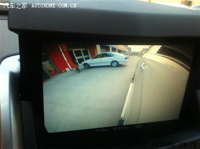

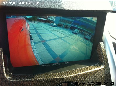

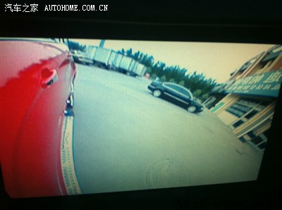

左右车道摄像机,左后方画面的效果
右后方画面的效果
拐弯时的效果

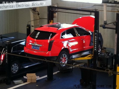

上刑场了,检查悬挂系统
更新了道道通的最新地图,实现了触摸一键导航。

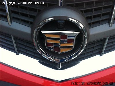

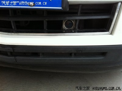

360度前置摄像机的安装效果。

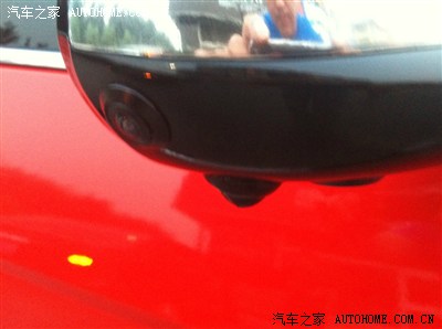

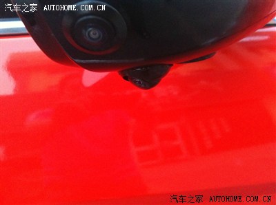

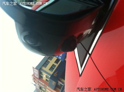

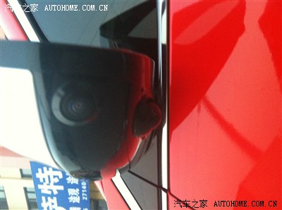

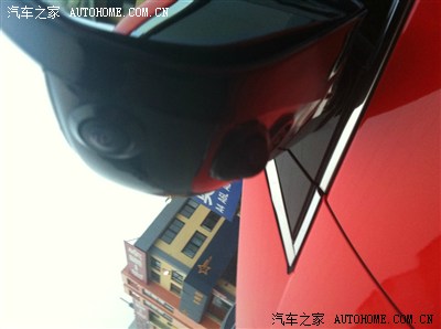

后视镜上的摄像机效果,比较美观。
一个后视镜装了2个摄像机,一个是360度的,一个是左右车道辅助的。

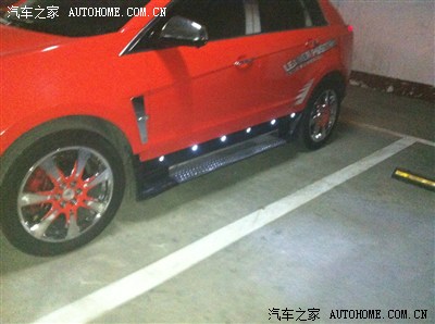

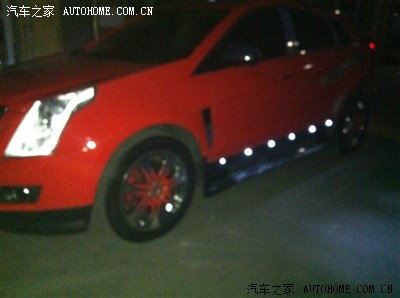

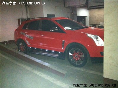

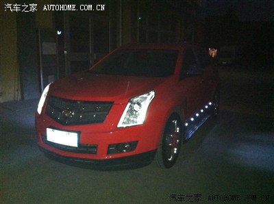

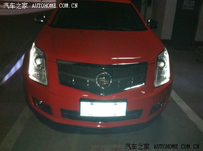

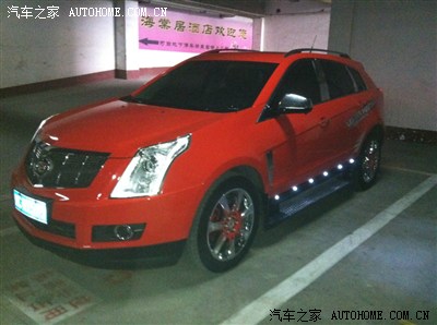

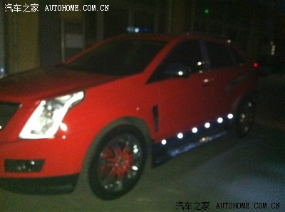

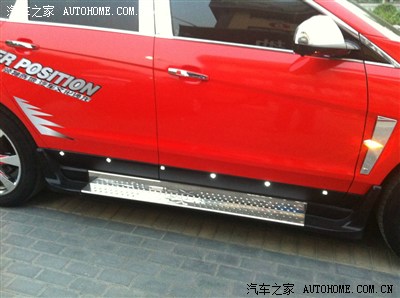

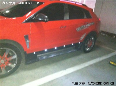

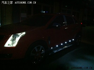

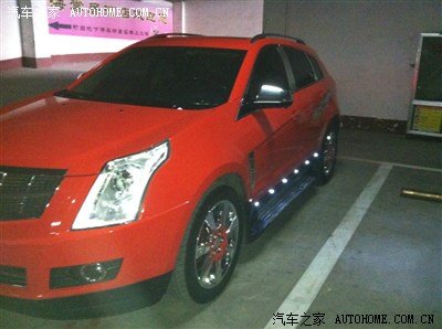

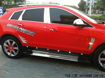

安装的LED灯,一开车门,就会自动亮,在晚上灯光开启时,会自动打开,很炫~~

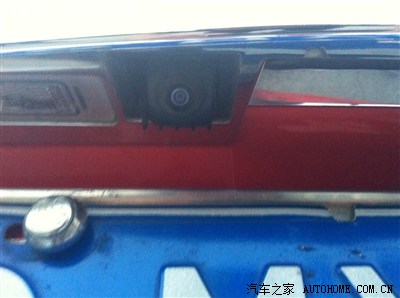

后置摄像头的效果
右边后视镜上的摄像机
右后方的画面
晚上LED灯的效果
这是手机拍的。颜色不正。正好是阴天。
更新左右车道辅助系统图片和四路事故记录仪,录像回放功能,静态启动录像功能
